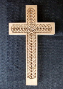

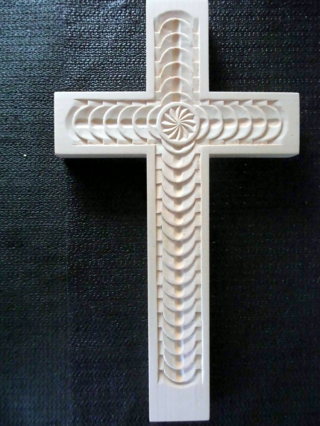

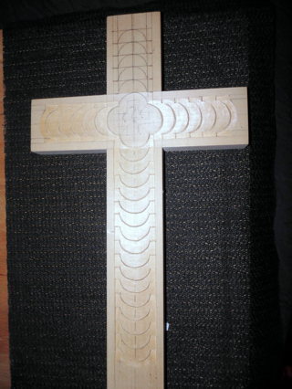

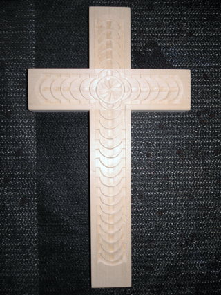

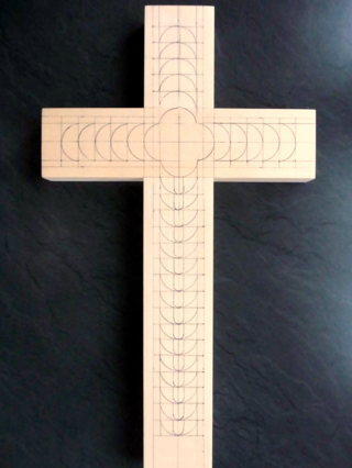

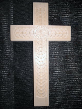

Hallo Schnitzerfreunde,
heute waren keine Kinder und somit auch keine Enkel im Hause (sind noch im Urlaub)und so hatte ich Zeit in den Keller zu gehen das ist dabei herausgekommen allerdings ´gehobelt und geleimt habe ich gestern schon heute habe ich das Kreuz beschnitzt.

Hallo Thies,
eine schöne Arbeit, sehr gut gelungen dein Kreuz, sieht sehr gleichmäßig aus, sehr schön anzuschauen.

Hallo Thies
Das ist eine Saubere Arbeit von Dir gefällt mir.

Hallo Thies ,
eine sehr saubere, gute Arbeit - Respekt und das in der kurzen Zeit.
Du hast dich ja regelrecht zu einem Kerbschnitzprofi entwickelt.
Ideal dein Kreuz , für eine neuzeitliche Landhausstube , z.B.
Mach weiter so - das ist große Klasse !

Hallo Thies,
Dein Kreuz ist eine sehr gut gelungene Kerbschnitt-Arbeit! Meine Hochachtung. Ich habe mich noch nicht am Kerbschnitt versucht , weil ich fürchte, nicht gleichmäßig genug schneiden zu können.

Hallo Thies,
sehr schönes Muster und toll geschnitzt.

Hallo Thies!
Schließe mich unseren Kollegen an, wunderschöne Arbeit hast du mit dem Kreuz gemacht.

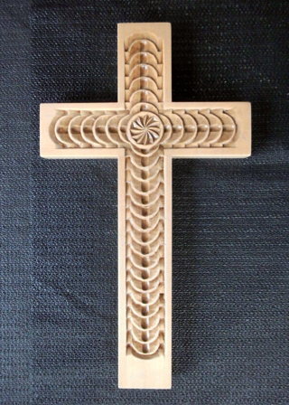

Hallo Leute,
die Sonntagsarbeit ist nun fertig auch die Oberfläche,
zweifarbig gebeizt (2 x ) anschließend mit Stahlwolle (Nr.0) alle überschüssige Beize wegpoliert und dann mit Flüssigwachs eingelassen (3 x)

Hallo Thies, die Arbeit wurde sehr sauber ausgeführt, ich kann mich nur voll des Lobes äußern.
Ich selber habe gar keine Erfahrung mit Kerbschnitzen. Trau mich da auch nicht ran.
Aber du hast ja eine tolle Begabung oder alles durch Fleiß und Übung dir angeeignet.
Auch die nachträgliche Arbeit ( beizen ) ist dir sehr gut gelungen. Das spornt an auch gut zu arbeiten.

Hallo Thies ,
ich merke schon , du hast den Trick 'raus mit dem Kontrast der Oberflächen.
Ist doch eigentlich ganz einfach - man kann es in narura ja ständig sehen . In der Tiefe ist es dunkler und obenauf sieht man die sogenannten " Lichter ". Das ist mit das Wichtigste bei der Malerei z. B.
Ganz Klasse wie du das gemacht hast - beizen kpl. und dann obenauf die " Lichter " setzen, indem man die Kanten der Oberfläche wieder herausreibt - z.B. mit 00 - Stahlwolle oder auch einem Schleifschwamm oder bei Farbe mit
einem Lappen , den man zusammenballt und mit Lösungsmittel tränkt.
Dein Kreuz wirkt jetzt wunderbar plastisch , sehr schön.
