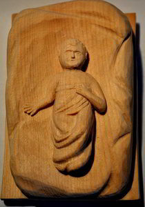

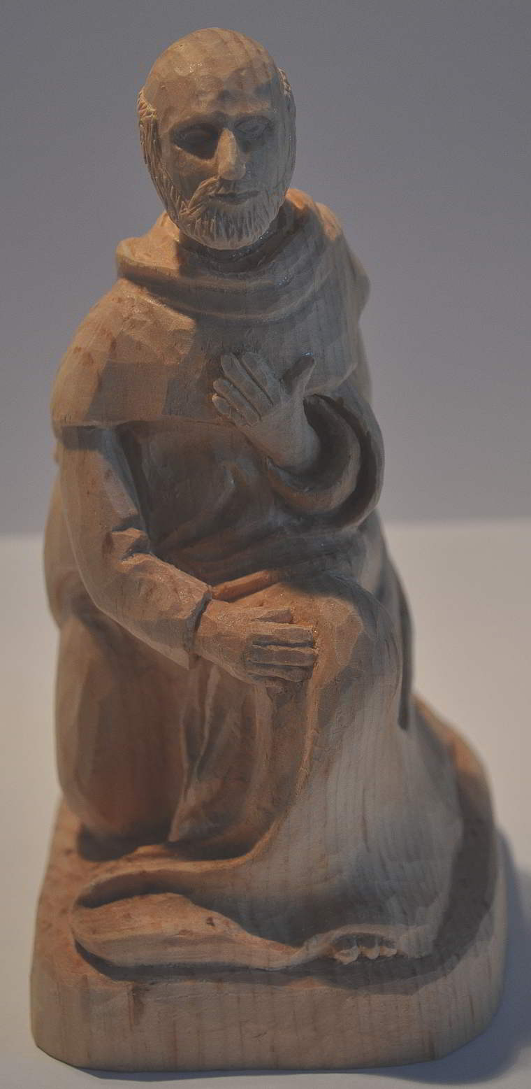

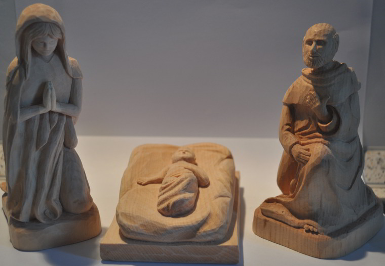

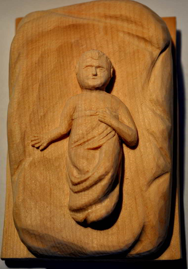

Irgendwie hat es mich nun doch mal wieder gepackt und möchte hier mal die Arbeiten vorstellen.
Jesus und Maria sind aus Zirbe und Josef vermutlich aus Weymouthskiefer.
Ich war davon ausgegangen, dass es auch Zirbe war.
Die Figuren sind bisher nur mit Hasenleim grundiert.
Da ich nicht unbedingt ein Freund von farblicher Gestaltung bin, da mir eben die Holzstruktur gefällt, werde ich die Figuren wohl eher noch leicht beizen.

Hallo Heinrich ,
schön , von dir wieder mal was zu sehen und zu lesen !
Ganz prima Figuren , die du da geschnitzt hast ; allein schon der Faltenwurf ist eine große Leistung , den so hinzubekommen .
Da kann ja Weihnachten kommen , da freut sich sicherlich so mancher Betrachter über deine gelungenen Werke .

es ist schön wieder etwas von dir zu sehen. Deine Krippe ist von ihrer Gestaltung und Ausdruck sehr schön geworden.

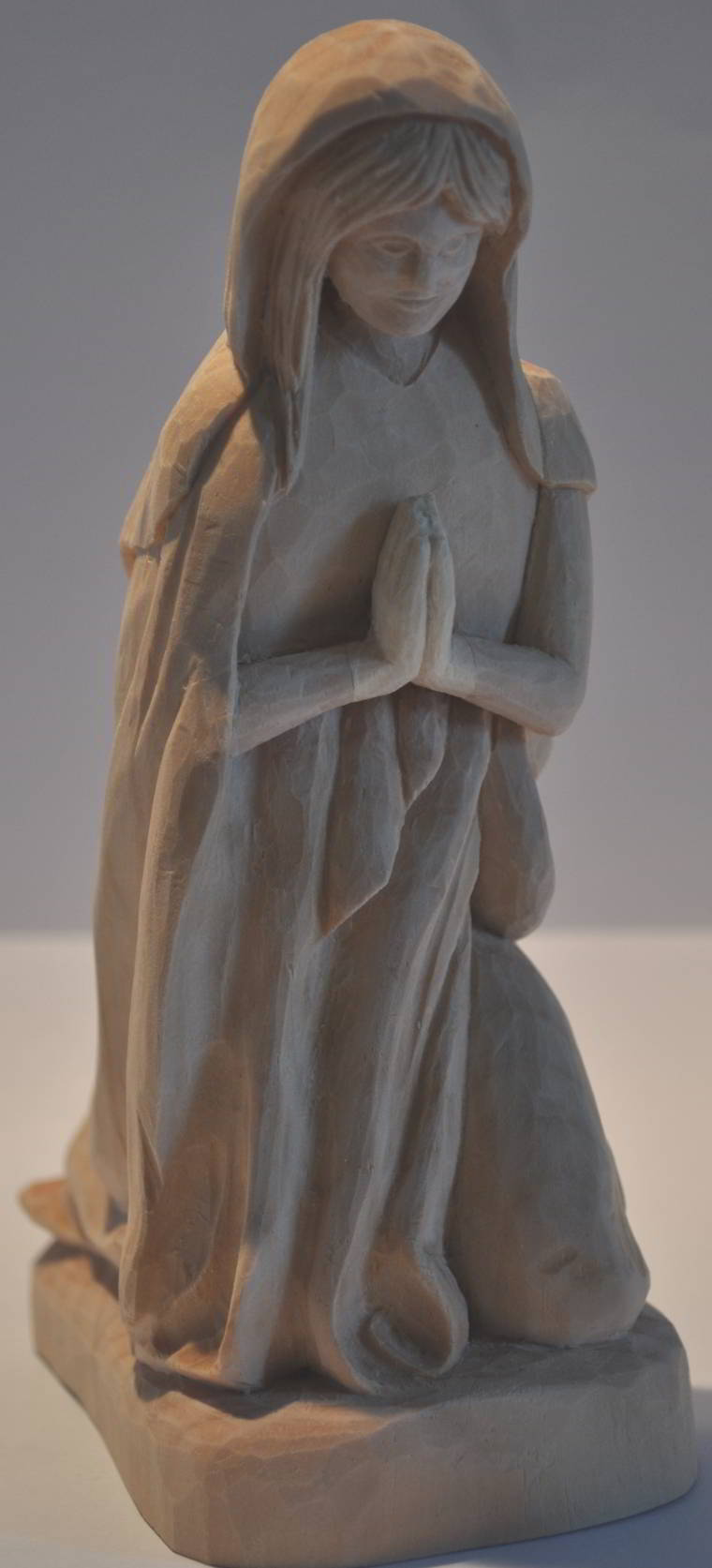

Ich habe sie mir nun genau angesehen und natürlich auch gleich mal eine Frage. Was war der Grund dafür bei der Maria die Hände anzusetzen, denn die liegen doch so nah am Körper an, das man das nicht hätte machen brauchen.
Die Gesichter bei beiden gefallen mir sehr gut, doch würde ich an den Augen noch etwas machen, da sie so leblos erscheinen.
Hingegen hast du den Faltenwurf und die Gestik bei beiden Figuren sehr gut hin bekommen.

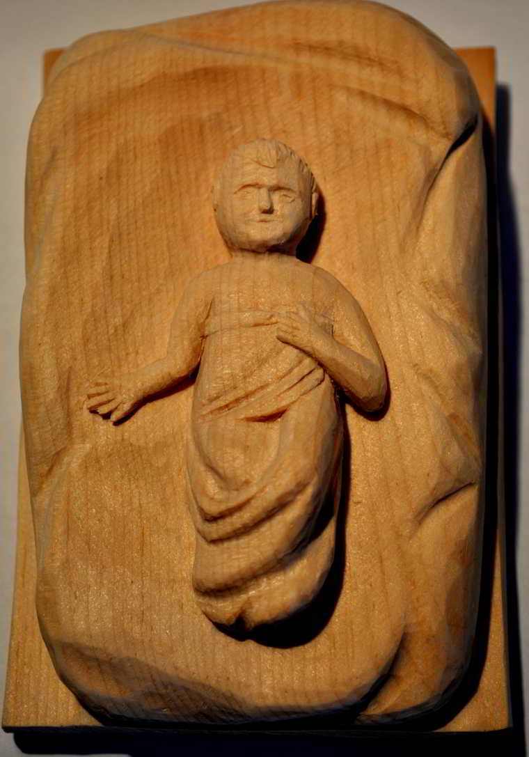

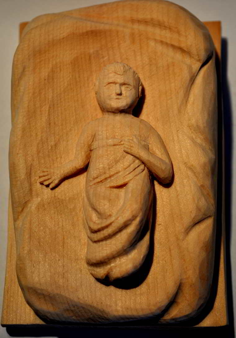

Auch das Jesuskind ist vom Ganzen her sehr schön, doch du hast hier eine falsche Einteilung des Gesichtes gewählt.
Bei Kleinkindern kannst du nicht eine Drittel Teilung anwenden, sondern musst die Teilung so wählen, das abgesehen vom Haaransatz die Hälfte des Gesichtes aus der Stirn besteht.
Sonst erweckt es den Eindruck, als läge ein schon etwas älteres Kind oder gar ein Erwachsener in der Krippe.
Insgesamt ist es jedoch eine sehr schöne Arbeit von dir an der du uns teilhaben lässt.

Beitrag von Heinrich » Mi 31. Aug 2016, 07:39
Hallo Hoerbi,
bei der Maria habe ich die Hände neu eingefügt.
Die ursprüngliche Form hat mir gar nicht gefallen. Die Nähe zum Körper habe ich gewählt um eine gewisse Ehrfurcht darzustellen, die mir bei einer anderen Marien-Figur gut gefallen hat.
Ich gebe dir auch recht, das Gesicht von Jesus passt nicht so ganz von der Größe her.
Evtl. versuche ich das Gesicht noch aus zu tauschen.
Es ist das erste Kindergesicht in dieser Größe und ich würde für eine solche Figur keine Zirbe mehr verwenden.
Die Augen der Figuren nehme ich mir noch mal vor.
Vielen Dank für die Hinweise.

ich finde die Figuren gut gelungen. Die Gesichter von Maria und Josef gefallen mir sehr gut. Beim Jesus muss ich mich Herbert anschließen, der sieht etwas "alt" aus.
Die Handhaltung der Maria finde ich garnicht so schlecht.
Den Faltenwurf hast du auch super hinbekommen.
