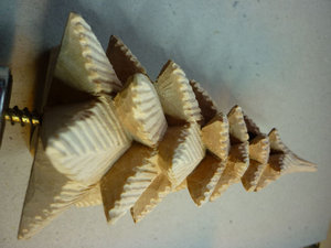

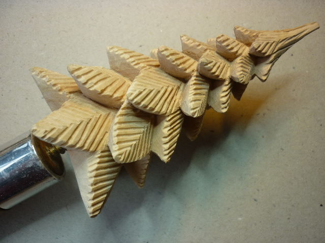

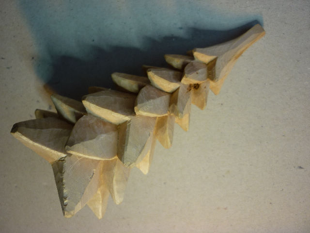

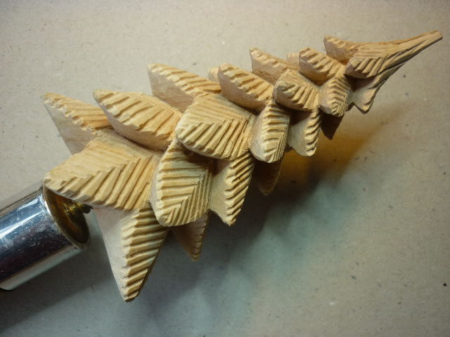

und nun geht es weiter mit, Zweige unten hinterschneiden, Zweigen oben ein Nadelraster geben, und durch das senkrechte Runterkerben, Nadelspitzen andeuten. Schnitzerisch ist alles nun ferig. Für die Bemalung streiche ich die ganze Figur mit 1zu4 Weißleim/Wasser als Grundierung. Nachdem die Grundierung getrocknet ist, kommt der "Feinputz" mit dem schlanken Schnitzmesser. Späne-Reste und gegebenenfalls zu groß aufgerichtete Fasern entfernen. Außerdem kommt auf den Boden, wie bei allen meinen Schnitzstücken mein Brandzeichen und mit dem spitzen Lötkolben Monat.Jahr der Herstellung, Name des Objektes und die Holzart. Hier wieder Weide.

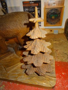

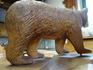

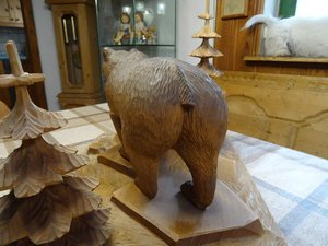

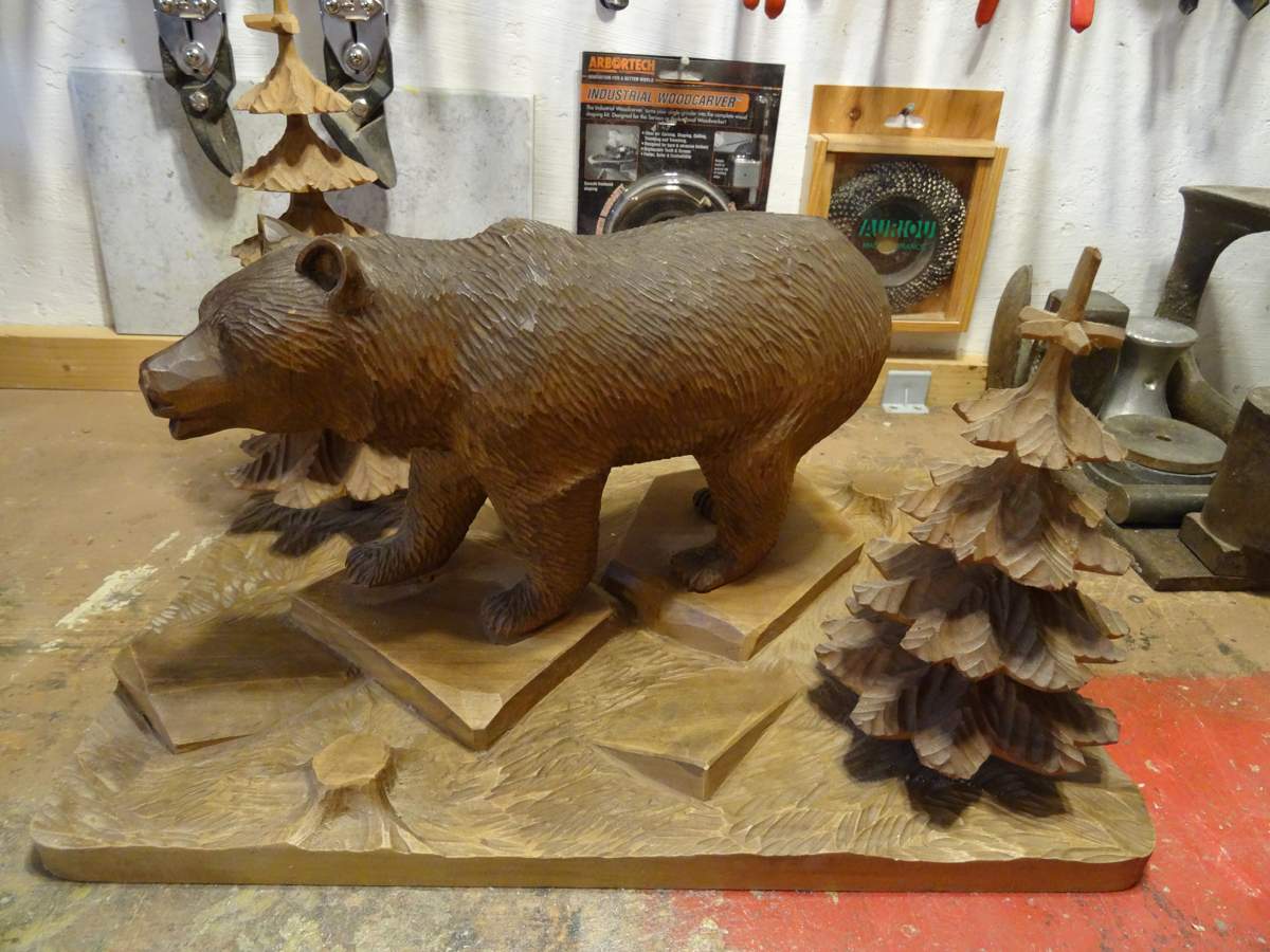

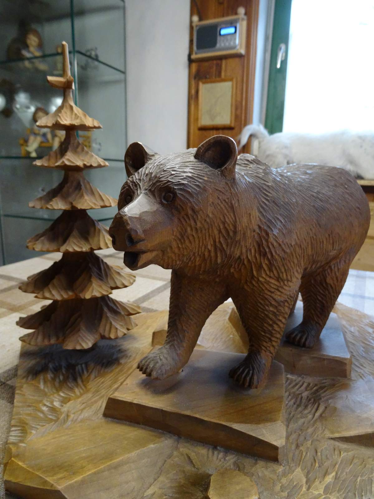

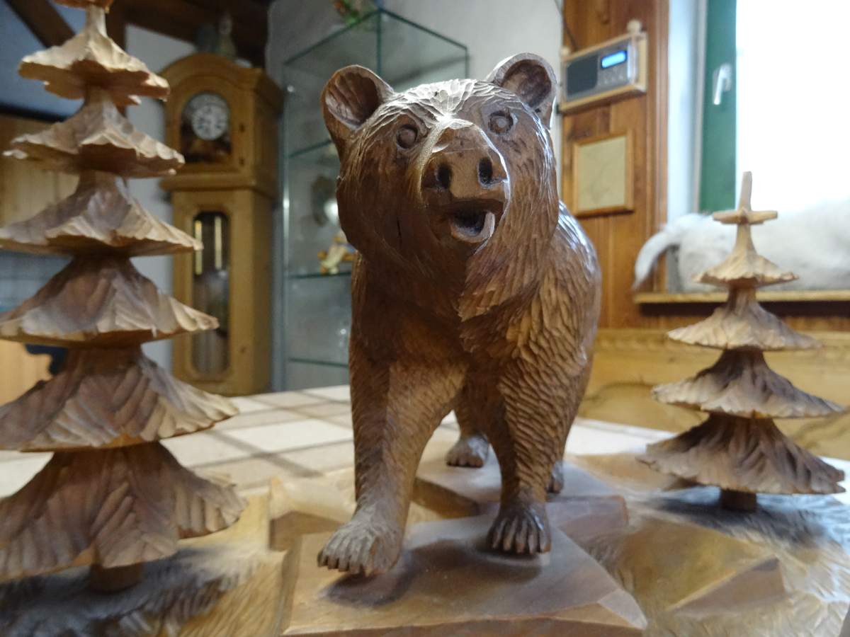

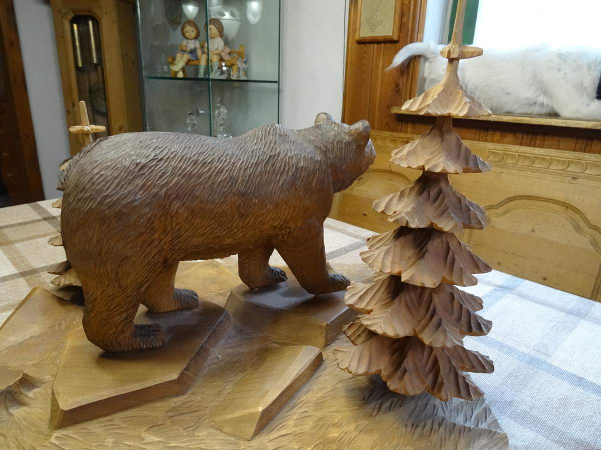

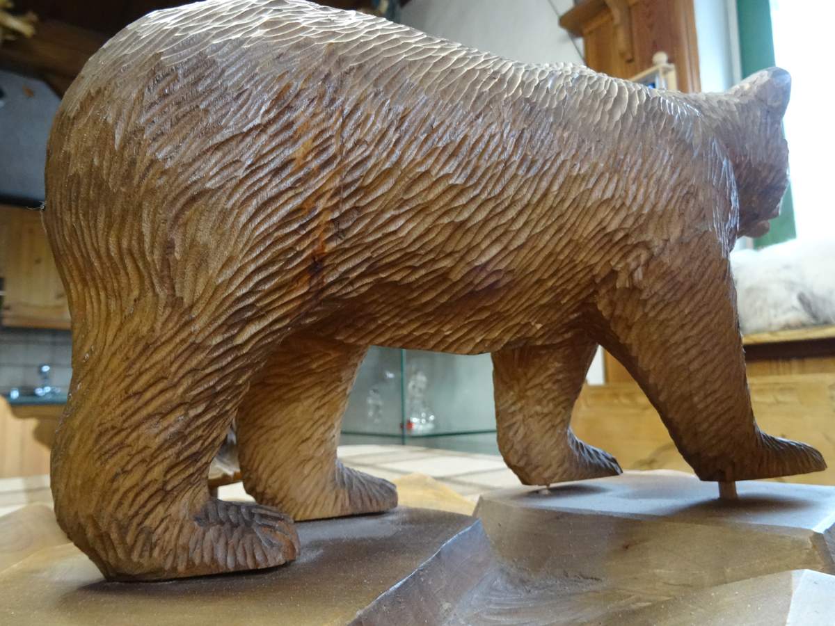

Schau dir mal die Bilder an - es ist nichts von mir - ich habe das Teil zur Reparatur reinbekommen .
Man sieht schon , daß frühers - so oder ähnlich , auch die Nadelbäumchen geschnitzt wurden .

das ist ein sehr interessantes Foto! Die Fichte ist ja recht ähnlich geschnitzt. Ich habe für die Nadelstruktur ein V-Eisen benutzt, Dein Foto zeigt ein kleines rundes Eisen.
Der Bär dahinter ist Klasse geschnitzt. Wenn ich den In 3 Ansichten hätte würde ich den vielleicht mal versuchen.
Welche Abmessungen haben Bär und die Fichten? Das Fell vom Bären finde ich besonders gelungen. Eine richtige Fleißarbeit!

hier die gewünschten Daten !
Der Bär : ges. L. 34 cm / H. 19 / B. hinten 11
Die Bäume : einer 21 h , der Andere 31 h ... und dann die Bilder . Wie alt das Werk ist , kann ich nicht feststellen , es ist nichs eingeschnitzt.
Na , dann mach mal was damit , viel Spaß dabei .
