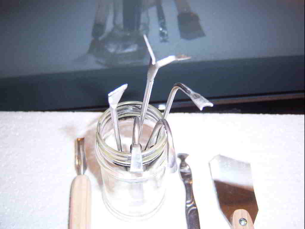

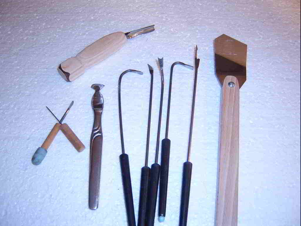

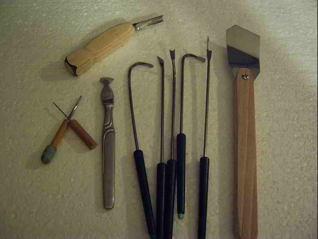

Hallo Karl und Schnitzfreunde,
die sich mit der Vergoldung - z.B. von Bilderrahmen auch befassen ?
Schnitzen von Rahmen ist das Eine , vergolden aber wieder eine andere Sache.
Wenn man einen geschnitzten Rahmen vergolden möchte , muß er möglichst glatt sein und das erreicht man mit einer Kreidegrundierung z.B.
Da kann es aber passieren , daß in den Vertiefungen zu viel von der " Soße " hängen bleibt.
Ich habe mir am Sonntag - solange mein Standesamtschnäppchen gekocht hat - einige Kratzer gebaut, um den überschüssigen Kreidegrund wieder weg zu bekommen.
Dafür habe ich einfach einiges zweckentfremdet - siehe Fotos .
Schleifstifte etc.
Schleifstifte etc.

Hallo Hans !
wooh, du bist ja bestens ausgestattet an feinen Werkzeugen.
Sind das Fondue Spieße die du gebogen hast und zu geschliffen ?
Ein Besteckmesser kann ich erkennen - Respekt, auf solche Ideen maß man einer auch mal kommen !
Sind sicher keine Reparatureisen, aber für den Hausgebrauch reicht das alle mal - ich habe nicht mal das :oops:
Diese Hacken sind auch zu gebrauchen wenn man sie nach schleift

Hallo Karl ,
das war ja nur mal ein Anfang - von dir angeregt - Kratzeisen zu verwenden .
Ich habe genau 2 Std. Zeit gehabt am Sonntag , mir was einfallen zu lassen. Es muß ja nicht immer alles exakt nach Katalog gekauft werden, MAN(N) kann auch selbst Hilfswerkzeuge aus allen möglichen alten Sachen herstellen.
Es ist alles rostfrei , ich kann gerade ,rund und spitz kratzen und mit dem kleinen stählernen Miniskalpell auch sehr fein schaben - was will ich noch viel mehr ?

Re: Kratzwerkzeuge ( für die Rahmengrundierung)
Beitrag von Thomas » Di 5. Jan 2016, 11:01
Hallo Karl,
ich habe mir diese Gravierhaken mal angeschaut und ich denke, die könnte man auch selbst herstellen.
Wenn ich das richtig recherchiert habe, wird damit ein Muster in den Kreidegrund geritzt, bevor man vergoldet.
Der Kreidegrund ist ja sicherlich nicht so hart, dass man dicke Klingen benötigt.
Ich frage mal bei unseren Mechanikern, inwieweit man V2A oder V4A Stahl biegen kann.
Die Formen müssten dann einfach am Doppelschleifer zu erstellen sein.
Griffe kann man dafür ohne Probleme drechseln.
Beitrag von Hans » Di 5. Jan 2016, 14:13
Hallo Karl,
meine Kratzeisen waren ja nur mal ein Versuch , eine prov. Lösung, aus herumliegenden Teilen was zu machen.
Wenn ich mit allem fertig bin und demnächst in die Stadt komme , besorge ich mir dünnes VA - Bandeisen
das klappt 100 % ig , denn so hart wie Schnitzeisen müßen sie ja nicht sein ; dann kann ich mir optisch auch einen schönen, gleichmäßigen Satz locker herstellen - in spitz , verschiedenen Rundungen , schmal , breit usw.
Beitrag von Hans » Di 5. Jan 2016, 18:23
eines muß ich gerade noch richtigstellen : die Spachtel mit dem langen Griff , die man rechts im Bild sieht , ist für einen anderen Zweck - nämlich für die Malerei ( Spachteltechnik ) so wie sie der Maler Bob Ross im Fernseher auch benützt. Weil ich gerade mal zeit hatte , habe ich mir so eine spezielle Spachtel gleich mitgemacht aus dünnen VA -
Federstahlblech - obwohl ich sie momentan nicht brauche ; aber es juckt mich , diese Malerei mal auszuprobieren.
Im FS bin ich immer begeistert, wie locker dieser Bob Ross das einst gemacht hat.
Das nur zur Klarstellung , hat also mit den Kratzern nichts zu tun .
Viel Spaß weiterhin bei unserem gemeinsamen , schönen Schnitzhobby.
