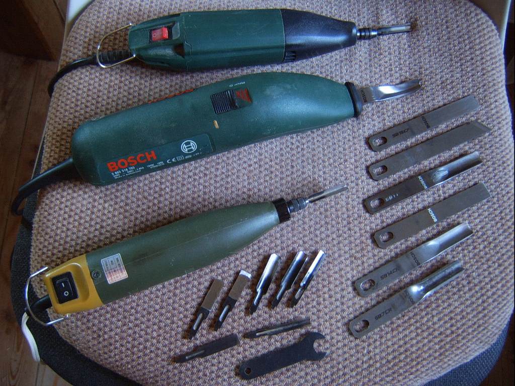

hier die Bilder wie gewünscht von meinen elektrischen Schnitzmessern.
Grundsätzlich muß man sie natürlich nicht haben , nur manchmal tut man sich aber auch leichter damit, denn durch den vibrierenden Vorschub geht vieles leichter von der Hand und man kommt wunderbar um die Kurven.
Ich benötige weder einen Klüpfel, noch muß ich Druck ausüben . Diese Dinger sind aber nicht unbedingt leise ,wenn jemand Probleme mit der Lautstärke hat , sollte man sich sowas nicht anschaffen ; bei mir spielt das alles keine Rolle.
Wenn man nicht mehr " ganz so neu ist " - also schon etwas vom Leben benutzt wurde - so wie ich , schmerzen schon auch mal die Finger und da ist so eine Schnitzhilfe schon eine praktische Sache .
elektrische Schnitzmesser

Beitrag von Thomas » Fr 26. Aug 2016, 13:55
Hallo Jakob,
das mittlere Gerät ist ein Schaber vom Bosch, PSE180, dafür gibt es Schnitzzubehör:
http://www.bosch-pt.com/de/de/accocs/zu ... roschaber/
Der untere ist das Motorschnitzgerät von Proxxon MSG:
http://www.proxxon.com/de/micromot/28644.php
Das obere Modell ist mir auch unbekannt, wird aber ein Bosch Nachbau sein.
Es gibt für Hängemotoren von Foredom passende Handstücke (50C) zum Schnitzen mit Messern:
http://www.bildhau.de/foredom-handstuck.html
Ich habe auch schon gesehen, das es Adapter gibt für Flexcuteinsätze zum maschinellen Schnitzen:
http://www.flexcut.com/reciprocating-to ... nce-chart/

Re: Kunststoff oder Holzklüpfel
Beitrag von Hans » Fr 26. Aug 2016, 16:20
Hallo Jakob ,
so ganz spezielle Schnitzeinsätze zu diesen Maschinen gibt es noch nicht ; sie sind nur im einfachen Schnitzbereich angesiedelt .
Bei mir ist es so , daß ich meistens nur ein bis drei Messer verwende , so hohe Ansprüche an die Schnitzkunst , daß ich ständig die Messer wechseln muß bei jeder neuen Kerbe , erhebe ich für mich nicht - so gut kann ich ja auch nicht schnitzen .
Es gibt da aber auch elektrische Profischnitzmaschinen , ich glaube aber , daß ein " Hobbyschnitzer " sowas nicht braucht , wenn er mit der Schnitzerei nicht sein Geld verdienen muß .
