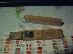

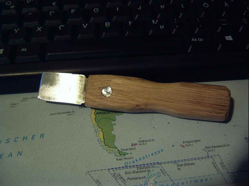

angeregt durch das letzte Thema " Holz glätten in Vertiefungen " habe ich mir mal so auf die Schnelle eine
weitere Ziehklinge in einen Griff eingebaut ; werde mir davon mal einen ganzen Satz bauen in breit und schmal , genauso auch in verschiedenen Rundungen , die man z.B. für Falten in den Kleidern bei Figuren benötigt .
Aber - bei mir in der Werkstatt , ist es zur Zeit unerträglich kalt und dieses Nebengebäude ist sehr schlecht zu heizen, werde also ein wenig langsamer tun in der Winterzeit .
Die Klingen sind aus Federstahlblech, das ich nur mit Gewalt im Schraubstock vom Blechstreifen abbrechen kann .
Davon habe ich auch meine Messer gemacht .
Funktioniert gut , diese Ziehklingentechnik zum Glätten von Flächen.
Ziehklingen mit Griff - noch roh
Ziehklinge mit Eichengriff , fertig

Ziehklinge, die zieht man doch nicht, sonder die stösst man oder nicht?
Hast Du die Klinge beidseitig geschliffen?
Grüsse aus dem Alpenländli
Marianne
Beiträge: 1437
Re: Ziehklingen zum Glätten !
Beitrag von Hans » Do 17. Nov 2016, 06:53
Hallo Marianne ,
die heißen wirklich Ziehklingen , weil man damit nicht schneidet sondern schabt. Die vordere Kante , also wo sonst die Schneide ist , bleibt stumpf . Hier wird nur mit einem Wetzstahl direkt auf der - sonstigen Schneide - stirnseitig drübergezogen, dann bildet sich ein ganz feiner Grat und mit dem wird dann geglättet - fast wie gehobelt.
Das haben frühers schon die alten Schnitzer mit einer Glasscherbe ebenso gemacht.
Diese Sätze gibt es auch fertig zu kaufen ; funktioniert einwandfrei mit etwas Übung beim Anschleifen des Grates.
Natürlich nur mit dem Holzfaserverlauf schaben und auch nicht quer .
Grüße von Hans

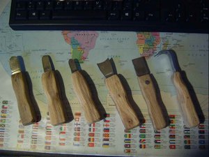

habe mir heute schnell mal noch ein paar Ziehklingen gebaut , sie sind alle aus sehr hartem Federstahlblech ;
ich mußte das Stück für Stück " herunterbrechen " von einem Streifen .
Ziehklingen zum Ausputzen und glätten
