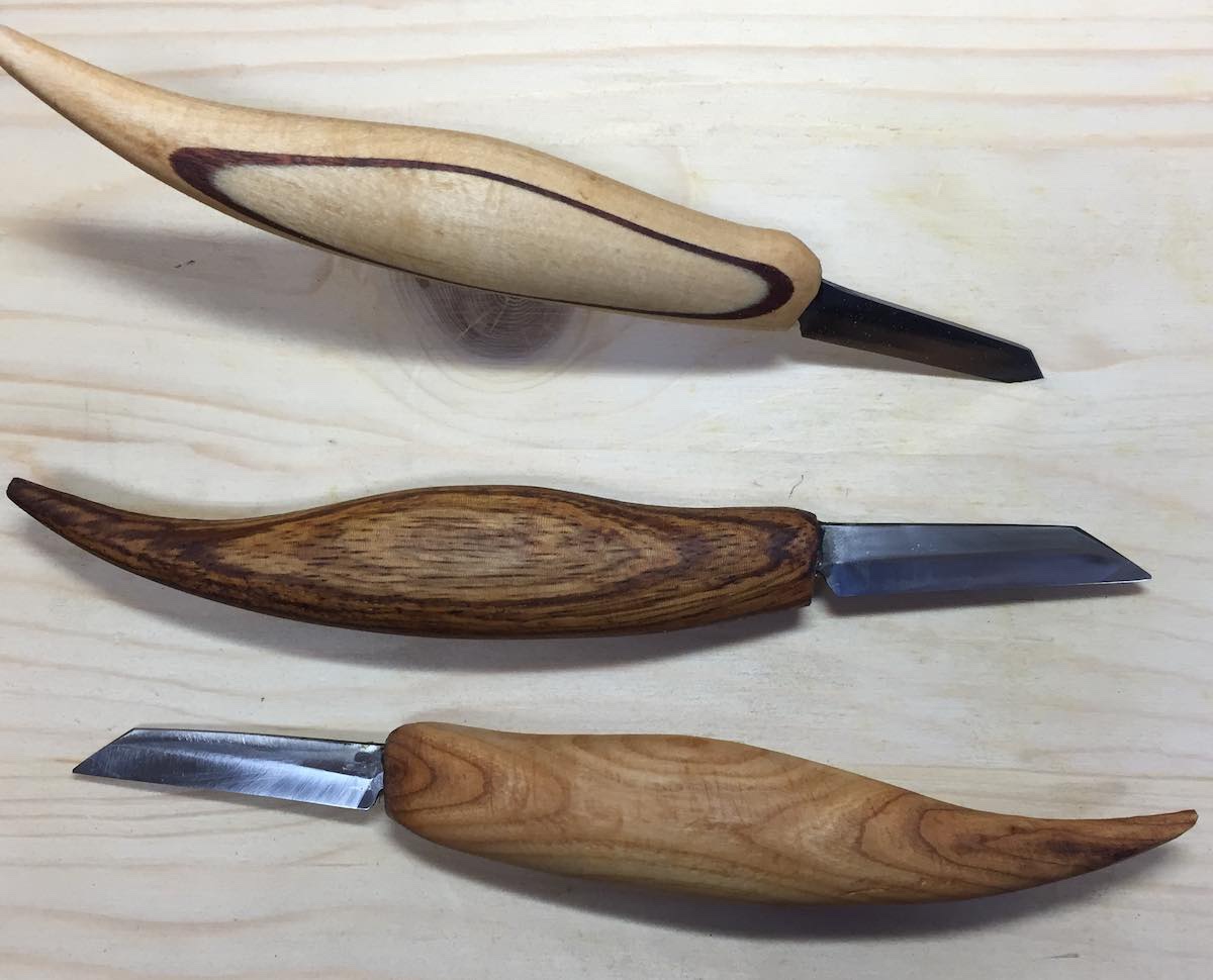

Beitrag von hoerbi » So 3. Jun 2018, 19:14
von Zeit zu Zeit ist es erforderlich mal ein paar neue Messer zu fertigen, denn abgesehen davon, das ich welche abgegeben, auch aus lauter Bequemlichkeit zwei meiner Messer zu allem möglichen verwendet habe, nur nicht zum Schnitzen.

Das sind wieder schöne Messer. wo man mit freude schnitzen kann.
Besonders mit den Holzmasserungen auf den griffen. Was ist den das für Holz.
Beiträge: 910
Re: Neue Messer müssen her
Beitrag von hoerbi » Sa 9. Jun 2018, 20:51
Hallo Dirk,
nun das verwendete Holz für die Messer sind vom Prinzip kleinere Reststücken die ich mir für solche Zwecke aufgehoben habe.
Das erste Messer ist Ahorn mit Eiche laminiert. Das mittlere irgend so ein Tropenholz was ich mal für Kugelschreiber und einen kleinen Winkel gebraucht habe und das untere ist ein Stück Kirsche.
Eigentlich ist es vollkommen Gleich, welches Holz man für solche Hefte verwendet, die Hauptsache man bekommt die Klinge ordentlich fest.

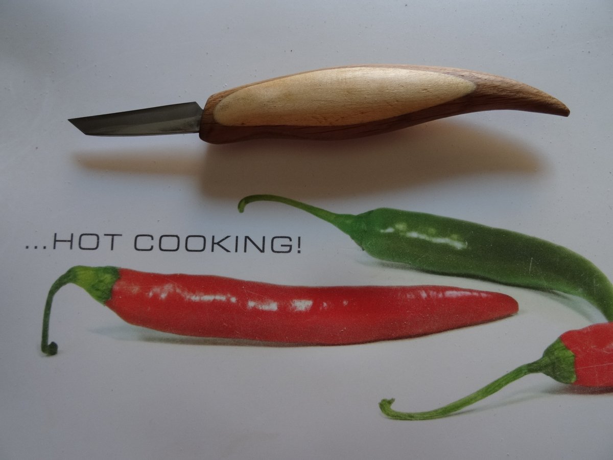

ich habe so ein Messer - siehe Abbildung - von Herbert bekommen , fantastisch kann ich da nur schreiben .
Damit macht es so richtig Freude - kleine , feine Sachen aus Lindenholz ( z. B. ) direkt aus der Hand zu schnitzen .
Er hat es aus Kohlenstoffstahl gefertigt , also ein sehr schnitthaltiges und scharfes Rosenmesser. Auch die Form
vom Griff liegt gut in der Hand - einfach ein Messer der Spitzenklasse .
( :) Ich habe es deswegen auch schon mal auf der passenden Unterlage fotografiert )
Es grüßt euch alle .... der Hans aus Franken
Ein Messer , von Herbert gefertigt !

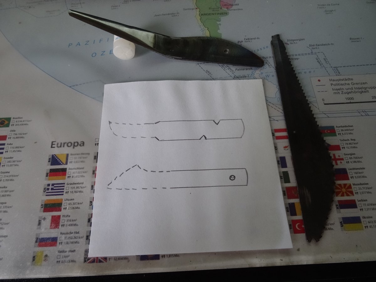

eine Frage habe ich da noch zu deinen Messern : " Wie machst du denn die Klinge im Holzgriff fest " ?
Reicht es - einfach einkleben ( mit dem passenden Kleber natürlich ) oder machst du , so wie ich es schon mal
praktiziert habe - mit zwei Kerben oder mit einem Loch ( siehe Foto ), indem ich dann kleine Nägelchen / Schräubchen eindrehe und die Klinge zusätzlich einklebe ?
Daß man den Holzgriff in der Mitte teilen muß , den Schaft aufzeichnet und das Holz dann dort vertieft , damit das Metall dort versenkt werden kann ,ist schon klar , so sitzt der Schaft schon mal fest .
Sicherlich gibt es da auch verschiedene Praktiken.
Wäre mal interessant , das von dir zu erfahren .
( im Hintergrund sieht man einen unfertigen " Ecken - Flachausputzer " aus alten abgebrochenen Sägeblättern ,
da habe ich z.B. so ein Loch eingebohrt )
Gruß .... Hans
meine Befestigungsmethode , plus Leim

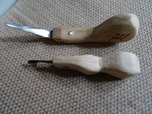

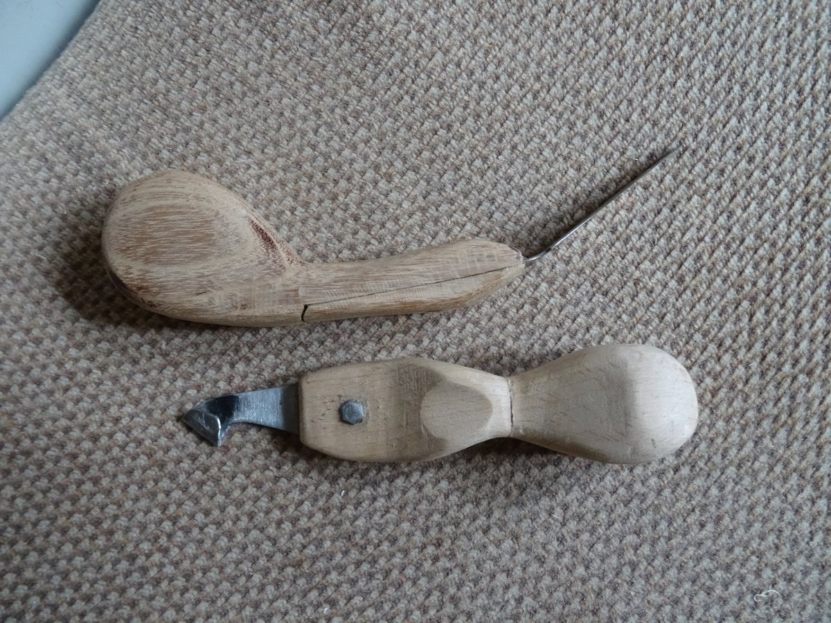

Mit deinem Messermaterial habe ich noch nichts unternommen , da ich noch mit dem Bau von meinem Schaukasten beschäftigt bin .
Anbei 2 Arbeitsmesser speziell für Reparaturen von alten Sachen , ein Rillenzieher und ein Hobler für Ecken , etc.
Sie sind noch nicht ganz fertig geschliffen auch die Griffe müßen noch etwas bearbeitet werden .
Spezialmesser / Schaber
