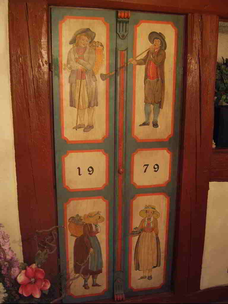

Karl hat geschrieben:He, sieht ja gut aus, ein Ländliches Motiv - mit so was will ich im Frühjahr einen Bauernkasten bemalen, allerdings nicht mit Acryl sondern mit Kaseinfarben wie man es früher gemacht hat.
LG Karl
Hallo Karl ,
mit Kasein malen , ja - muß man halt immer , wenn es länger dauert im Kühlschrank aufbewahren , richt sehr schnell
unangenehm. Habe meine Spuntdecken im Haus alle mit Kasein gestrichen, sondert sich allerdings nach 20 Jahren so langsam etwas ab an verschiedenen Stellen. Heute würde ich es sicherlich nur noch mit handelsüblichen lichtechten Lasuren machen.
Schau meinen Einbau -Wandschrank an, den habe ich mit Öl - Klarlack und Pigmentfarben bemalt ; hält sehr gut
und ist abriebfest.
