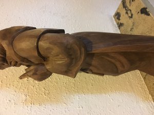

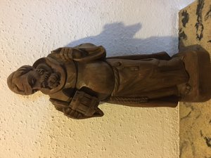

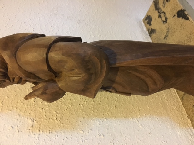

Hier wie versprochen:
Das war vor langer Zeit mein erster, eintöniger (weil leichter zu bewerkstelligen) Beizversuch.
Wie man am zweite Foto erkennen kann, hatte ich den Fehler gemacht, überschüssige Beize nicht "weg zu pinseln".. Deswegen hatten sich hier solch Farbläufer verewigt.
Wurde mit Beizgrund und Rosner Beize gemacht.
Figur war von meinem Schwiegervater geschnitzt .. nicht von mir! So gut kann ich das noch lange nicht.
MfG :D
Markus D.
Beiträge: 939
Re: Verschiedenfarbige Beizen auftragen, auch grundieren?
Beitrag von hoerbi » Mi 11. Jan 2017, 18:32
Hallo Markus,
danke fürs Einstellen deiner Fotos.
Ich denke, das es mit dem wegwischen der von dir aufgetragenen Beize nichts zu tun hat. Am Ärmel unter wurde eine Hinterschneidung angebracht und somit eine Hirnholzfläche geschaffen, die eindeutig zu wenig Grundierung bekommen hat, denn man sieht wie das Holz gesaugt hat. Auch am Zeigefinger scheint es als hättest du da zu wenig grundiert und die Beize etwas dunkler wirkt, da sie sehr tief eindringen konnte. Der Schulterbereich hingegen ist sehr gut geworden.

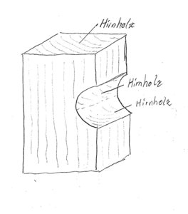

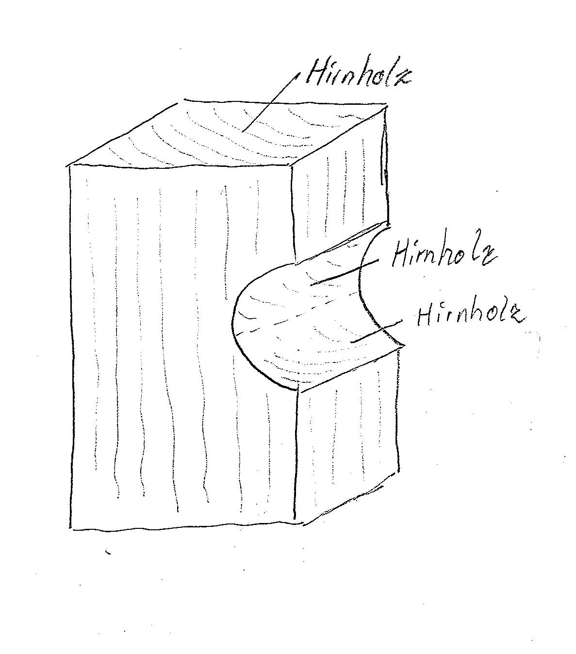

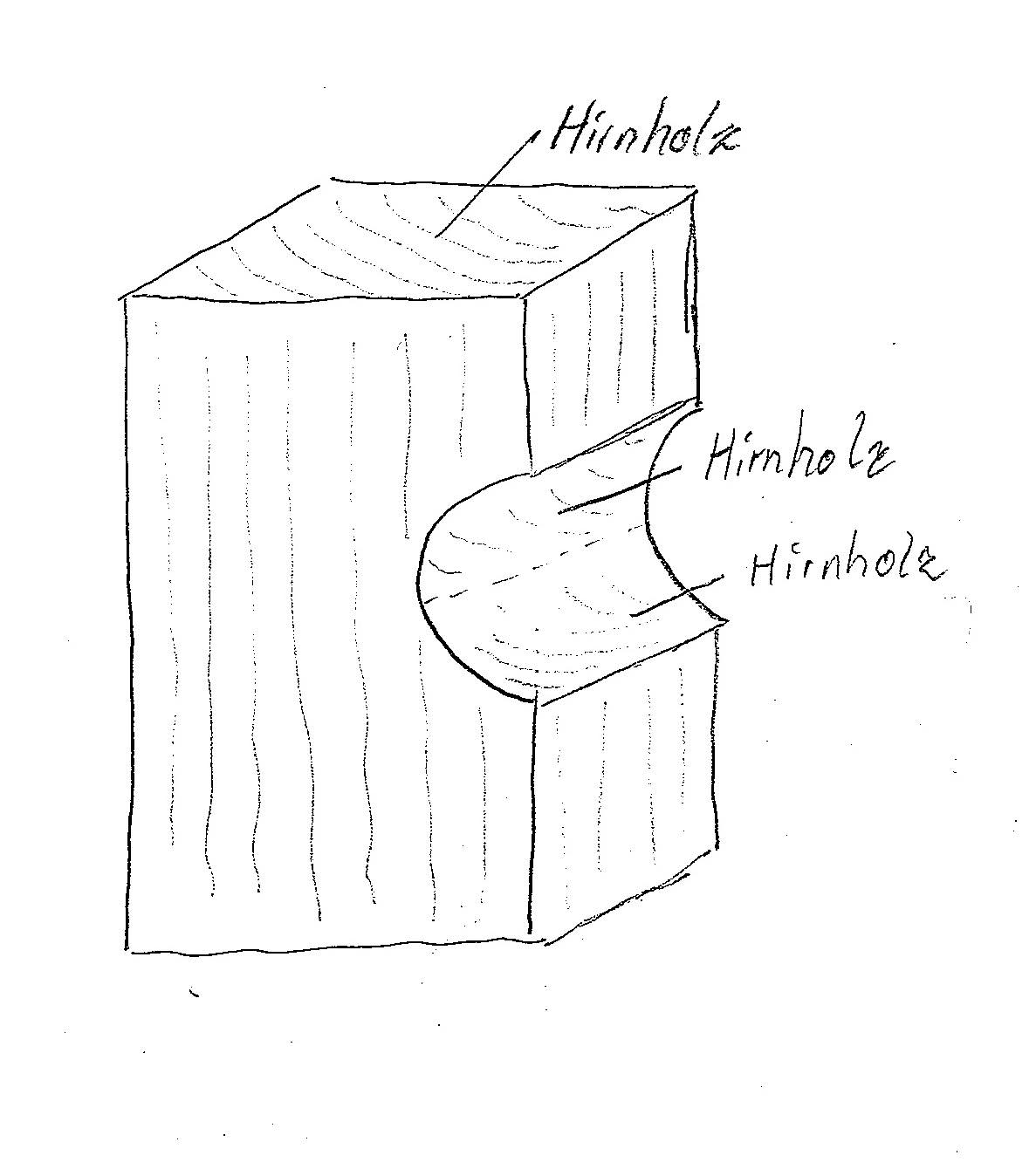

Noch einen Tipp für Anfänger.
Ganz gleich für welche Art Grundierung man für Bemalung oder Beizen verwendet, prizipiell müssen Hirnholzflächen mehrfach grundiert werden, da diese Flächen am meisten Feuchtigkeit aufnehmen können.
Wer das testen möchte schnitzt sich für diese Zwecke einfach eine grobe Kugel.
Diese wird grundiert und sollte nach den Farb oder Beizauftrag keine farblichen Unterschiede erkennen lassen.
Anbei eine Zeichnung, um zu zeigen was Hirnholzflächen sind.
