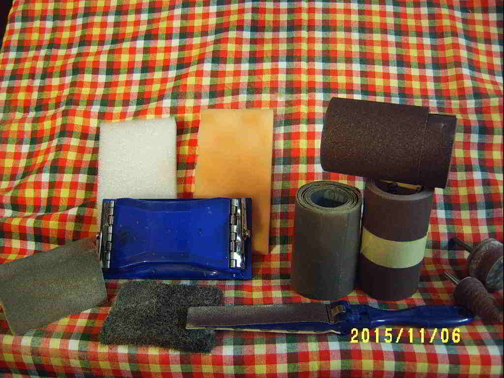

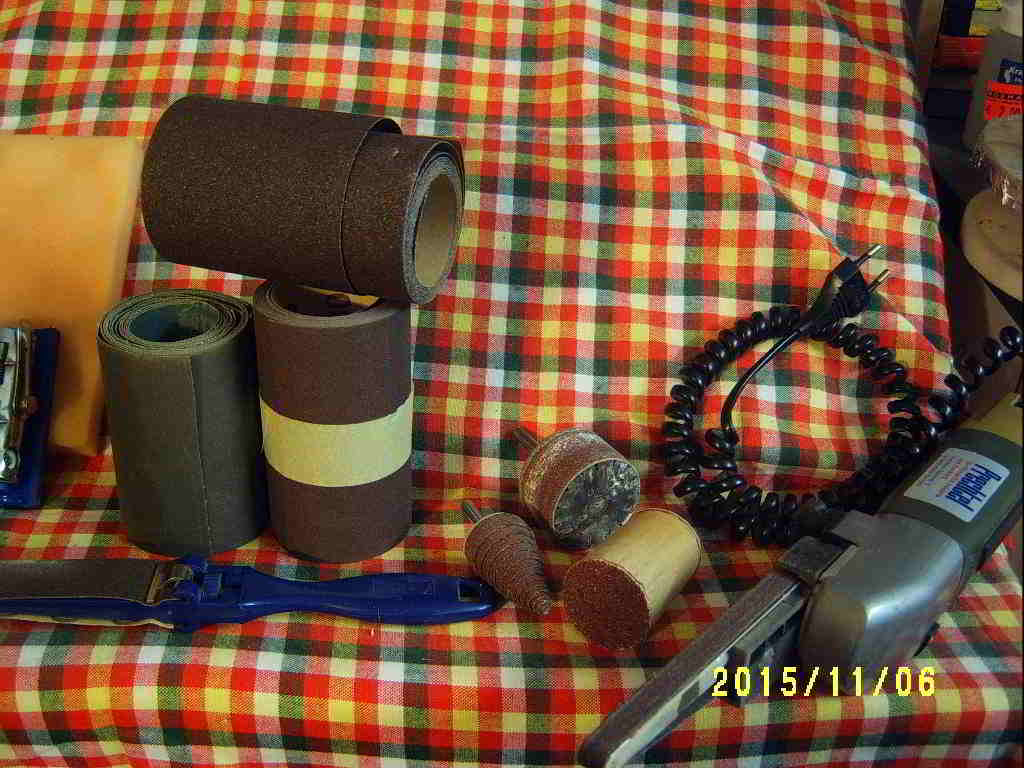

Sehr praktisch ist die Schleifpapierfeile, man kann sie mit Streifen von handelsüblichen Schleifpapier bestücken ;
habe ich auf Rollen ( siehe Fotos )
Bei den blauen Rutscher lege ich je nach gewünschter Härte, weicheren oder härteren Schaumstoff darunter ; so habe ich im Prinzip dieses anpassungsfähige Schleifpapier.
Die linke Rolle, ist unzerreissbares Diamantschleifband mit Abnutzung durch Glasereibetriebe ; es eignet sich wunderbar, um Messer etc. abzuziehen ( auf Holz aufgespannt ) Unter der Feile, sieht man ein Stück rauhes Flies,
das sich auch, so wie VA- Wolle bestens eignet und zum Polieren bedingt gut ist .
Es sind nur einige der kleinen Hilfsmittel ; meistens verwende ich die Proxxon um mal auf die Schnelle was wegzuschleifen.
