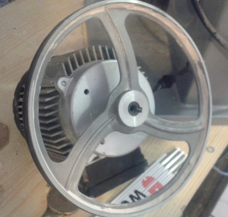

Hallo Thomas,
Auf den Typenschild steht 15m/s das sich das Bandsägenblatt dreht.
Der Durchmesser des Antriebsrads der Bandsäge betrug 20cm.
Laut meiner Berechnung würde dann eine Umdrehung des Motors 1432/min betragen.
Hab ich richtig gerechnet?
Danke und Gruß
Danke und Gruß

Re: Doppelschleifer Abziehscheibe
Hallo Thomas,
anbei zwei Bilder.
auf dem Rad war direkt das Bandsägeblatt montiert.
anbei zwei Bilder.
Hallo Klaus,
dann wird das wohl ein Motor mit 1400U/min sein.
Dann brauchst du keine Übersetzung, es sei den du möchtest dir die Option auf 1000 U/min aufhalten.
Im Falle von einer Geschwindigkeit würde ich mit die billigsten Riemenscheiben kaufen, die du kriegen kannst.
Die müssten nur identische Durchmesser haben.
Dann bleibt noch die Antriebswelle auf der alles montiert wird. Bei 1400 U/min kannst du es auch mal mit Filzscheiben versuchen.
