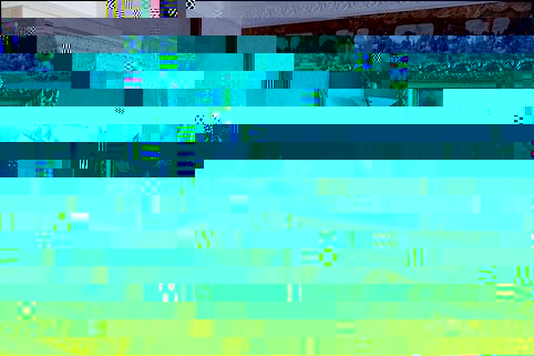

Ich zeige dir zwei Fotos von so einen Auftrag, Bilderrahmen 19. Jahrh. wurde mal beschnitten, daher fehlten die Eckstücke.
Diese habe ich wie du oben beschrieben hast ab geformt(aber mit Silikon Kautschuk) und im Rahmen eingesetzt, Vergoldet und Patiniert.
Die Eckstücke passen nicht zu dieser Zeit in welchen der Rahmen entstanden ist, aber so wirkt er viel zierlicher und passt wunderbar in den Raum.
Ich werde dir auch gleich die Bilder von den Eisen senden, muss sie nur schnell aus einen Buch scannen.
Karl
