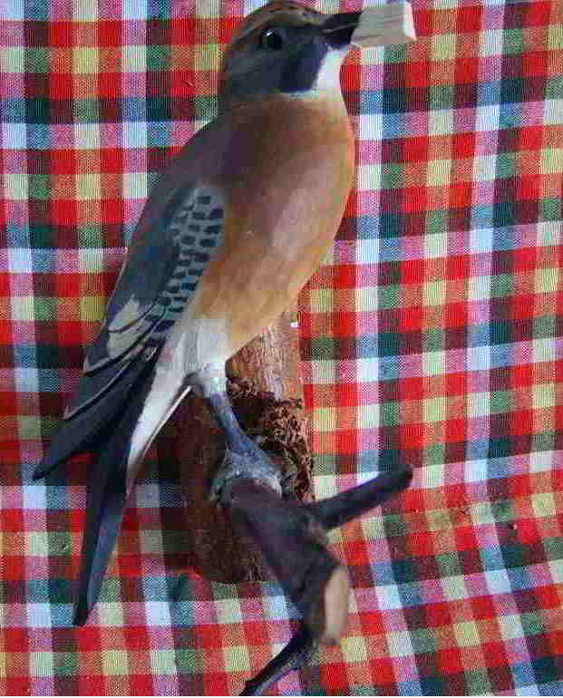

Ein abgebrochener Schnabel von einem Vogel - eine der vielen Reparaturen, die ich z.B. mache für " Krempelonkels "
( .. das Bild will nicht kommen ? )
das zu diesem Thema !

jetzt hat es mit dem Bild doch noch geklappt ( gestern hatte ich auch wenig Zeit ) ; der Schnabel ist mit einem
Stück Schaschlikstäbchen ( Bambus ) angedübelt und mit Ponal Holzleim verleimt. Kitt , ist nicht das Wahre , wie auch Herbert schon schreibt.
