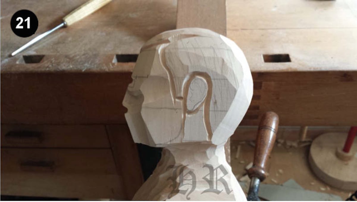

Der nächste Schritt wären die Haare und die Ohren anzulegen, sowie die Gesichtspartie entsprechend zurückzusetzen wie im Bild 21 u. 22. Mit einem Stich 9 wird nun vom Ohrläppchen schräg nach unten der Kieferknochen bis zum Hals und nach hinten bis zu den Haaren freigeschnitten, wie im Bild 22 ebenfalls zu sehen ist.
Für das Schneiden der Wange habe ich einen Stich 2 /30mm verwendet und vom Jochbein nach unten geschnitten, so dass die Gesichtspartie nach unten hin konisch verläuft. Das Eisen wurde verkehrt herum angesetzt. Im Foto 23 ist die Linie eingezeichnet, wo ich den Schnitt angesetzt habe. Das Bild 24 zeigt noch mal den Verlauf des Schnittes. Im Bild25 wird mit dem Bohrer 11/4 entlang der Nase das Auge grob angelegt. Dabei ist zu beachten, dass dieser Schnitt an der Nasenwurzel einen Bogen macht. Ferner habe ich den Nasenrücken an die Einkerbung der Nasenwurzel angepasst.
