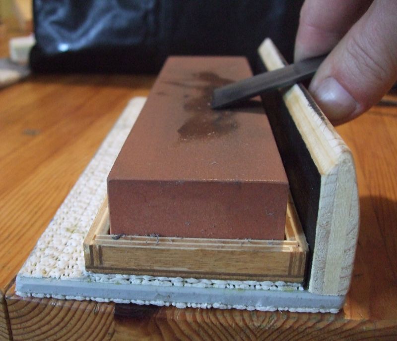

Beitrag von Klaus » So 17. Jan 2016, 11:21
Da ja beim Handschleifen auch die Gefahr der Verrundung besteht,
wenn man nicht exakt den Schleifwinkel einhält hab ich mir am Wochenende
eine kleine Schleifhilfe gebaut.
Ich denke das es auch für andere eine kleine Hilfe sein könnte.

Hallo Klaus,
diese Schleifhilfe sieht sehr gut aus, obwohl sie recht schlicht gehalten ist.
Eines fehlt jedoch noch.
Damit du den richtigen Winkel einstellen kannst, ist es zweckmäßig dem Werkzeug einen Anschlag zu geben. So kann das Eisen jederzeit abgesetzt und wieder aufgelegt werden, ohne das sich der Winkel verändert.

Beitrag von Klaus » So 17. Jan 2016, 11:56
so ein Teil muss ich mir auch noch nachbauen, dann wirds perfekt.
Danke und Gruß

Beitrag von hoerbi » So 17. Jan 2016, 12:27
Hallo Klaus,
für diese Zwecke würde auch schon eine runde Buchenholzscheibe, in der Mitte mit einem Loch und einer Schraube zum fixieren des Werkzeuges würde da auch schon reichen.

Beitrag von Thomas » So 17. Jan 2016, 15:58
Hallo Klaus,
die Idee gefällt mir auch. Ich komme zwar so klar, denke aber gerade für ungeübte eine geniale Idee.
Mit Herberts Halter ist es perfekt.

Beitrag von Klaus » So 17. Jan 2016, 17:06
Habe den Halter, von Herbert seiner Homepage nachgebaut.
Danke Herbert

Beitrag von Dirk » So 17. Jan 2016, 21:07
Nun sag mal was das sieht doch gut aus.
Welche Maße haben den die schrägen an den hoch gestellten Brettchen.
Kannst mal ein paar Maße angeben damit ich dieses Schleifsystem nach konstruieren kann. Danke Dir

Beitrag von hoerbi » So 17. Jan 2016, 22:02
Hallo Klaus,
das ist genau richtig, denn so hast du immer den exakt eingestellten Fasenwinkel, ganz gleich wie oft du das Werkzeug zu Begutachtung des Schliffes weg nimmst.
Ich denke, das mit so einem Teil auch der ungeübte Schnitzanfänger klar kommt und es wäre toll,
wenn du daraus eine Bauanleitung mit den entsprechenden Maßen für den Unterbau erstellst.

Beitrag von Klaus » Mo 18. Jan 2016, 06:08
Ene Bauanleitung mache ich die nächsten Tage.

Beitrag von Dirk » Mo 18. Jan 2016, 16:27
Hallo Klaus
Das wäre suuuuper, vielen Dank den Kasten habe ich schon wo der Stein rein kommt hoffe das es so einigermaßen mit den Maßen getroffen habe.
Wenn fertig stelle ich auch mein Erfolg ein.
