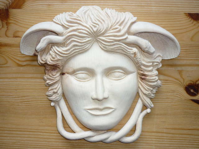

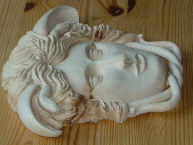

die Holzarbeit ist fertig, aber weil die Vorbilder immer aus Stein gearbeitet wurden ist sie noch nicht ganz fertig. Aber ich bin mir nicht so sicher ob mir die Bemalung (dunkler Granit) gelingen wird, darum zeige ich einfach schon vorher wie das holzfertige Werk geworden ist.

Hallo Volker,
na das ist ja mal wieder ein echtes Kunstwerk!
Die Medusa ist dir sehr gut gelungen. Die Bilder in deinen Zwischenberichten verhießen ja schon viel Gutes, aber das fertige Werk ist der Hammer.
Ich hoffe das dir die Bemalung gelingt, sonst währe es wirklich sehr schade um die viele Arbeit.

ein wirklich prachtvolles Werk, deine Medusa !
Das mit der steinfarbigen Bemalung bekommst du sicherlich auch noch gut hin.
Probiere es doch erst mal auf einem Brettchen aus. 3 verschiedene Grau , hell , mittel ,dunkel, einige Weinkorken -
die anschneiden, die Fläche etwas ausfransen - die Farben auf einem Untergrund dünn auftragen - dazu nehme ich immer eine Glasplatte (Scherben ) dann wie beim stempeln bedrucken - erst dunkel , dann mittleren Farbton , obenauf dann hell - wird wie Granit.
Gibt sicherlich noch andere Möglichkeiten - diese mache ich immer , wenn ich Stein imitiere.
Man kann dann auch noch mit dem Pinsel etwas hineinstupsen.
Eine reine Übungssache.

Hallo Volker,
was sollen wir da noch sagen,einfach "das ist Spitze" eine wirklich tolle Arbeit.
Mit diesem Werk hast du dich selber geadelt, mein allerhöchstes Lob für diese Medusa.

Hallo Volker,
kann mich den Vorrednern nur anschließen.
Da hast du wirklich ein Meisterstück geschnitzt.
Ich würde auch wie Hans meint, die Bemalung erst an einen Probestück versuchen.

es freut mich natürlich, das Euch meine Medusa gefällt. Auch wenn ich mit ihrem Mund nicht so ganz zufrieden bin. Ja, es war für mich eine große Herausforderung, und das Zirbenholz würde ich schon wegen der Haare nicht wieder nehmen wollen. Da wäre Linde sicher leichter zu schnitzen gewesen. Es hat aber auch ewig lange gedauert.
Die Fotos zeigen die mit Ponal/Wasser 1:4 grundierte Oberfläche.
Um allen Schnitzfreunden Mut zu machen, ich schnitze erst seit 9Jahren. Vorher habe ich lange gedrechselt. Beim Drechseln hab ich einfach zuviel produziert und deshalb begann ich zu schnitzen. Das dauert länger und füllt die Schränke nicht so schnell.
Das Forum, und besonders Herbert haben mir sehr viel geholfen. Besonders für Anfänger sind die Vorschläge und Ideen der schon läger Schnitzenden immer wieder Hilfe und Anregung. Hier gilt mein Dank neben Herbert auch Thomas der unser Forum erst ermöglicht hat.

Hallo Volker,
zunächst einmal Danke für die lobenden Worte.
Was Deine Medusa betrifft, hast du dich selbst übertroffen, so sehe ich das jedenfalls.
Es ist für mich unverkennbar, welche Fortschritte du in diesem Forum von Anfang an gemacht hast.
Mit dieser Arbeit hast du auf alle Fälle einen gewaltigen Schritt nach vorn gemacht und kannst mit Recht Stolz darauf sein.
Mein Respekt ist dir gewiss und ich denke, das du das mit der Farbe auch hinbekommst, obwohl sie jetzt schon toll aussieht.
Nun steht dir auch nichts mehr im Wege, dich an eine komplette Figur zu wagen, mit einem schönen Frauengesicht.
Etwas möchte ich bei der Gelegenheit noch anmerken. Jeder der sich mit dem Gedanken trägt etwas größeres in Zirbel zu schnitzen sollte besser Linde bevorzugen, da mir einmal gesagt wurde und nun Volker auch bestätigt hat, es einem 5er im Lotto gleich kommt, ein Stück Zirbel zubekommem, das auf eine Länge von 30 cm keinen Ast hervor bringt.

Auch meine Aufrichtige Bewunderung - soweit ich da bei euch Schnitzprofis mitschreiben darf, bin ja Anfänger und es werden noch viele Jahre vergehen bis auch ich so etwas machen könnte, also sehr gut geworden.
Bei der Bemalung, da habe ich schon einige Granit arten gemalt und meist bin ich da wie beschrieben vorgegangen, zumindest bei grau
https://www.google.at/search?q=granit&s ... nit+textur
zuerst die ganze Fläche mit der Grundfarbe bedecken - hast du ja schon gemacht - dann den Pinsel mit der nächst dunkleren Farbe an Malstock über der Grundierten Fläche aufgeschlagen - es erstehen größere Farbflecken, das wieder mit einer etwas dunkleren Farbe wiederholt bis alles schön fleckig ist.
Eine alte Zahnbürste in Farbe tauchen und mit den Finger über die Borsten fahren - feine Spritzer entstehen, das Ganze natürlich über dem Fleckigen Werkstück, wieder mit mehreren Farben, so lange wiederholen bis man der Vorlagenbild(Link) ähnlich ist.
Zuerst an einen Karton probieren.
Ich habe das meist mit Acryl gemacht, Dispersion geht auch, da muss man aber aufpassen die wird heller wenn sie trocknet.
Sandstein Effekt, welcher auch gerne bei Figuren genommen wird geht ein wenig anders - mit Quarzsand und Spähdosen.
Marmorimitation ist natürlich das Edelste von der Steinbemalung, da braucht es dann schon ein wenig Übung, falls du vielleicht einen grauen Carara malen willst, so würde ich dir das auch gerne versuchen zu schildern - ich glaube auf meiner HP sind davon sogar Beispiele.
Das wird mit Schwamm, Lappen und Pinsel gemacht.
Ich wünsche dir dann viel Erfolg bei der Bemalung deiner so schönen Medusa.
