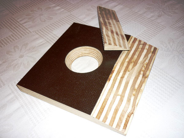

hier sind die ersten 6 Fotos. Die ausführichen Texte sind im alten Forum und damit wohl verloren. Für Fragen dazu bin ich aber verfügbar.

die folgenden Fotos

die Buchenholz-Kugel aus einem Bastlermarkt hat 7cm Durchmesser und war kleiner durchgebohrt. Die Platten sind aus wasserfestem Schichtholz. Einschlag-Gewindehülsen, ein Stück M10 als zentrale Gewindestange über die ein Rohrstück geschoben ist. Die Anpressschraube M8 mit 4kant und Flachkopf ... alles Baumarkt. Eine Stahlfeder die die Platten auseinanderdrückt ist nicht abgebildet aber nötig um auf der Kugel besser verstellen zu können. Mit dem Schmirgelleinen auf der Kugel habe ich die mit dem Hohleise vorgeschnittene Rundung in dem Loch der Oberplatte auf den genauen Kugelradius nachgeschliffen. Aus dem Reststreifen von der Schrägung der Oberplatte ist die Schiefwinklige Schichtholz-Unterlegscheibe der Andruckschraube geschnitten (wichtig). Melde Dich wenn Du weitere Fragen hast.

für den Kugelspanner habe ich keine Zeichnung gemacht. Daher nun einige Maße: 2 Schichtholzplatten 20x20x2cm.
Unterplatte mittig von hinten Abstände: Spannschraubenbohrung 28mm für M8 mit 20mmSenkung von unten, Kugelbohrung 85mm Durchmesser 45mm zur Kugel hin 6mm tief ausgerundet.
2 Halteschraubenbohrung von Vorderkante 63mm für Flachkopfschrauben M6x50 für Einschlagmuttern M6 mit Senkung von unterseite 22mm 4mm tief.Abstand von der Mitte links+rechts 50mm.
Kugelbohrung für M10 Gewindestange 160lang. 3Muttern M10 oben, 2 Einschlaggewinde M10.
Kugelsenkungen oben 22mmx3mm tief für M10 Mutter, unten 25mmx3mm tief für M10 Einschlaggewinde.
Die Werkstück-Halteplatte wird von unten mit 2M10 Muttern gekontert und oben mit der Einschlagmutter verschraubt. Auch hier 25mm Senkung mindestens 3mm tief.
Die Oberplattenbohrung für die 70er Kugel Durchmesser 55mm wird so tief der Kugelform angeglichen, daß nur ca 5mm zylindrisch bleiben. Daher hat das Unterseitenloch fast 67mm Durchmesser.
Die Oberplatte muß abgeschrägt werden, von 4mm Vorderkante Dicke, 50mm tief bis zum Durchbruch ander Plattenoberseite. Dieser Schnitt muß gleichmäßig sein, weil der Schräge Abschnitt für 2 schräge Unterlegscheiben (Lochsäge), oben und unten für die Spannschraube benötigt wird.
Die 3 Bohrungen der Oberplatte müssen schräg und mit Schrägspiel verlaufen, die Senkungen für die 2 Halteschrauben ebenfalls und tief genug um die 20mm Unterlegscheiben für M6 und die Schraubenköpfe mindestens teilweise zu versenken. Das schräge Langloch in der Oberplatte ermöglicht die sekrechte Lage der beliebigen Trägerplatte. Bei mir 150x150x15mm.
So ich hoffe diese Beschreibung war ausreichend. Die Logik und Vollständigkeit sollte jeder vorher überprüfen!
