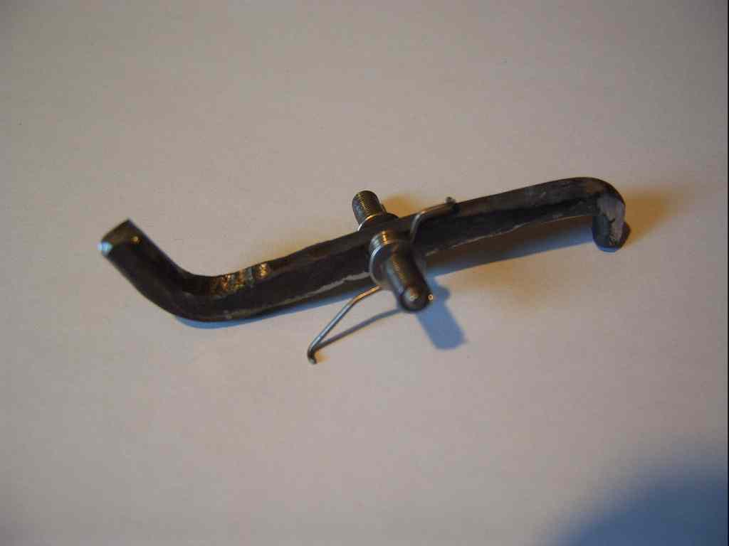

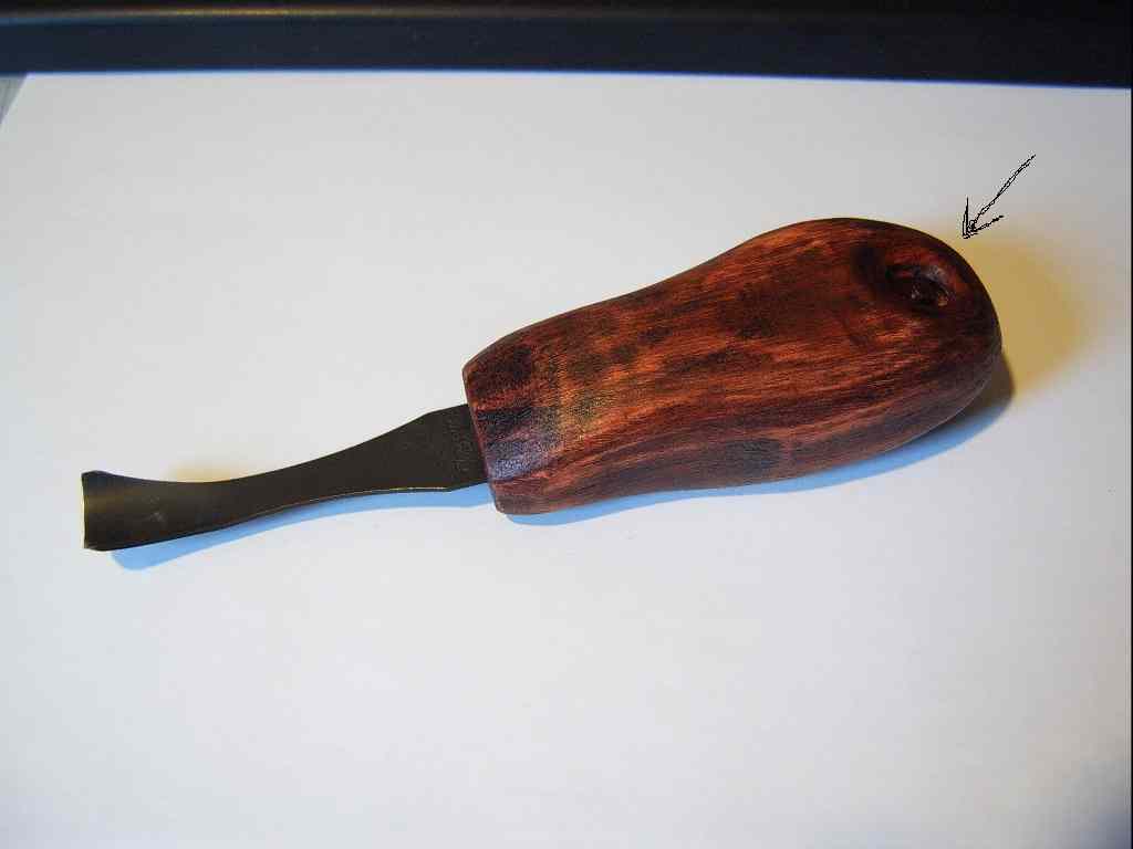

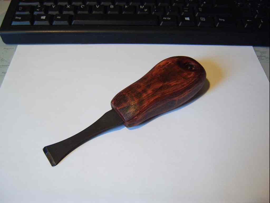

Meinen Magnetgriff für Flexcut - Klingen habe ich ja schon vorgestellt ; nachdem ich etwas Zeit hatte ( meine liebe Gerda hat Kuchen gebacken ) da habe ich mich mal schnell am Sonntag in die Werkstatt " verdrückt " .
Einen " mechanischen " Wechselgriff habe ich mal so auf die Schnelle gebaut - kann man sicherlich noch verbessern -
aber er funktioniert.
Hinten , ( siehe Pfeil ) ist der versenkte Ein.- und Ausrastknopf ... ein kleiner Nachteil, ich muß auch beim Reinschieben der Klinge kurz den Knopf drücken ; aber dann hält er aber auch richtig fest - man könnte da sogar Klingen zum Ziehen einsetzen .
Schaut euch die Bilder mal an - naja , bin halt ein " elektrischer " .
fertiger Wechselgriff für Flexcut - Klingen
unfertig , wird soeben verleimt

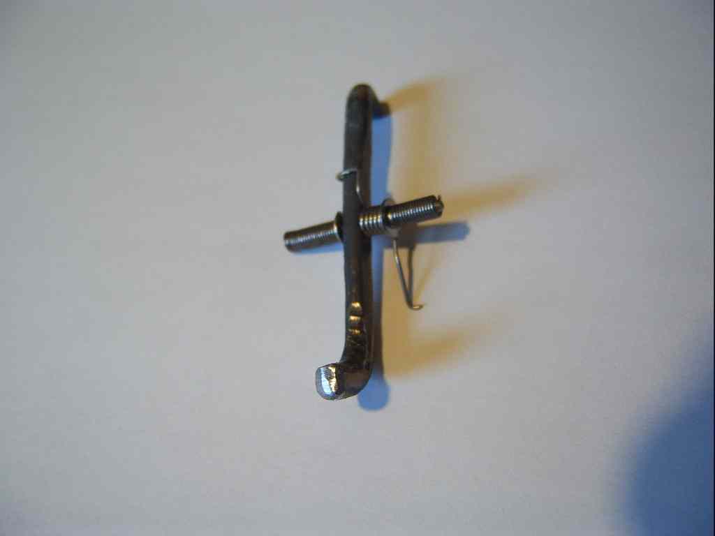

...  mechanischer Hebel

Beitrag von Hans » So 20. Mär 2016, 14:06
Hallo Jakob,
zu deiner Frage : ja , die Löcher sind bei allen Klingen werkseitig eingebohrt ;
den Einrastmechanismus habe ich aus einer kleinen Eisenstange gemacht , mit dem Brenner
erhitzt, in der Mitte flach geklopft , durchgebohrt und einen kleinen Stahlstiften als Querachse
montiert.
Wenn ich mal wieder für sowas Zeit habe , überlege ich mir , ob man nicht auch eine kleine Stahlkugel über ein Röhrchen mit Druckfeder gelagert, zum Festhalten der Klinge einsetzen kann , müßte gehen ? so kenne ich das noch
von alten Küchenmöbel , an den Türchen.
Naja , Möglichkeiten gibt es so viele, ein wenig herumexperimentieren macht doch auch Spaß.

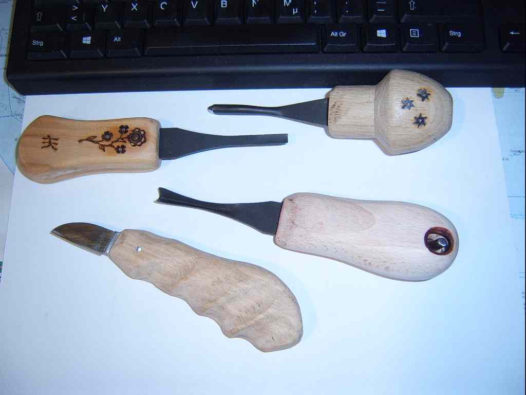

nachdem die Klingen in meinen original Flexcutgriffen sehr schwer zu wechseln sind - ich muß sie wirklich mit der Zange herausziehen und bekomme sie sehr schwer ganz hinein - deswegen habe ich mir ja selbst Wechselgriffe gebaut, die jetzt auch prima funktionieren. ( teilweise schon vorgestellt )
Hier nochmals zwei neue Messer , das runde Pilzkopfmesser ist auch mit einem starke Magneten versehen , das System geht am Besten zu wechseln.
Mit meinem " Minispion " - siehe Bild , habe ich mal in den Aufnahmeschlitz geleuchtet , auf dem Bildschirm kann ich keinerlei " Festhaltesystem erkennen - nur Plastik bis hinunter .
Habe die zwei mitgelieferten Griffe mit einer Diamant- Schlüsselfeile bearbeitet, jetzt kann ich die zusätzlich auch noch verwenden.
Ansonsten sind die Messer prima .
... beide magnetisch
