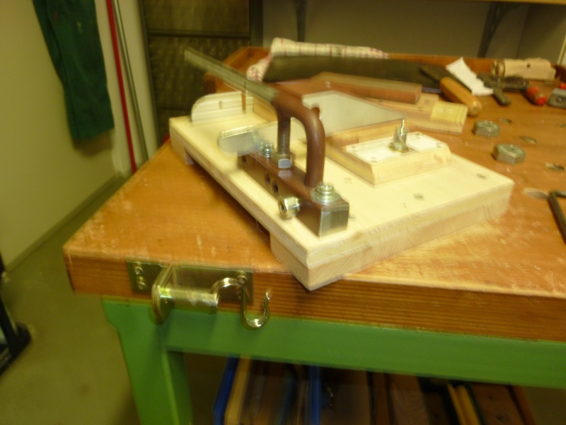

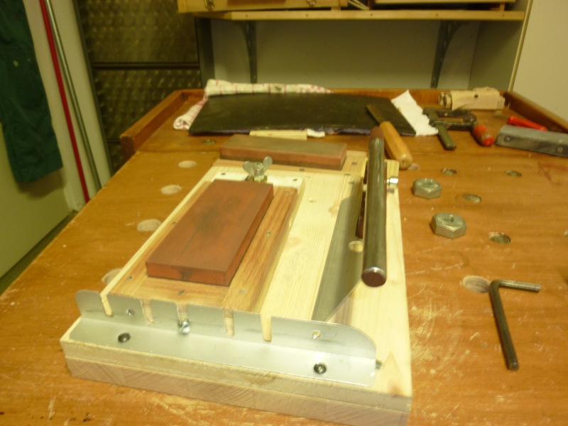

Hallo Schnitzkolegen !
Ich habe nach derAnregung und vorstellung von Klaus die Schleifhilfe nachgebaut. Die auflage aus 12mm
Rundstahl ist höhenverstellbar, den Steinhalter Kann ich in 4 Stellungen fest schrauben damit man nicht auf
einer Stelle Schleifen muß. das Ganze ohne Kosten die Eisenteile sind von einem alten Bandschleifer.
Ich stelle ein paar Aufnahmen ein.
Grüße aus demUnterallgäu von Martin
Re: Schleifhilfe für Handschleifen
Hallo Martin,
diese Einrichtung zum Schleifen auf einem Stein ist wirklich genial und du hast bei dieser Konstruktion an alles gedacht.
Wie ich sehen kann, lässt sich die Auflage auch in der Höhe verstellen. Hierfür bietet sich förmlich noch ein Brettchen 2,5 -3cm breit, 1,5 cm hoch und mit einer Länge von von ca. 8 cm an. Dieses wird an der Unterseite im Verlauf mit der Auflage und einer 12 mm Hohlkehle versehen und oben in Längsrichtung mit einem Keil 120 -130 Grad oder einer Hohlkehle. Als Anschlag könnte die Krone oder das Heft des Eisens dienen. Somit liegt das Eisen immer im rechten Winkel zur Auflage und man kann direkt auf das Schleifen konzentrieren, ohne das das Eisen dabei verrutscht.
Hallo Herbert !
Klasse Überlegung dein Zusatzteil zur Schleifführung, ich werde mir so ein Teil herstellen.
