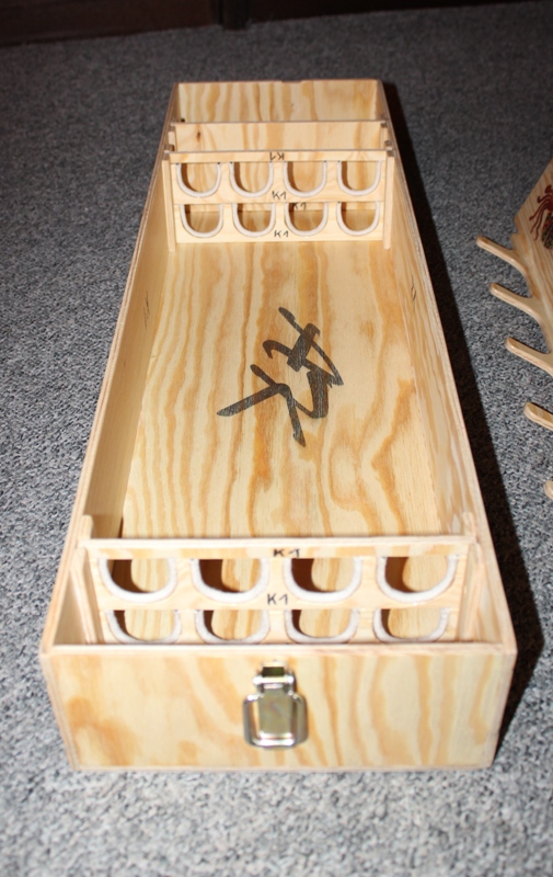

Beitrag von Achim » Mi 27. Apr 2016, 21:26
Das Thema ist zwar schon etwas älter, aber ein Farbdrucker hat einen weiteren Vorteil.
Ich sollte für einen Bekannten eine Präsentation/Transportkoffer aus Holz für seine selbst gemachte Indianische Flöten bauen ( die Flöten auf den Bilder sind aber meine ) um sie etwas auf zu peppen hab mir was einfallen lasen und sie sozusagen indirekt bedruckt.
Dazu eine etwas stabilere Klarsichthülle für Din A4 Blätter aufgeschnitten um ein einzelnes Klarsichtblatt zu haben. Dieses hab ich dann gespiegelt mit einem Motiv bzw. Schriftzug bedruckt, das Blatt mit der bedruckten Seite auf die Holzoberfläche gelegt und mit einer Hand fixiert. Mit einem Küchentuch ein paar mal über die Rückseite Streichen um das Motiv aufs Holz zu bringen.
Könnte man eigentlich auch dazu anwenden um einen Schriftzug als Vorlage zum ausschnitzen zu übertragen
