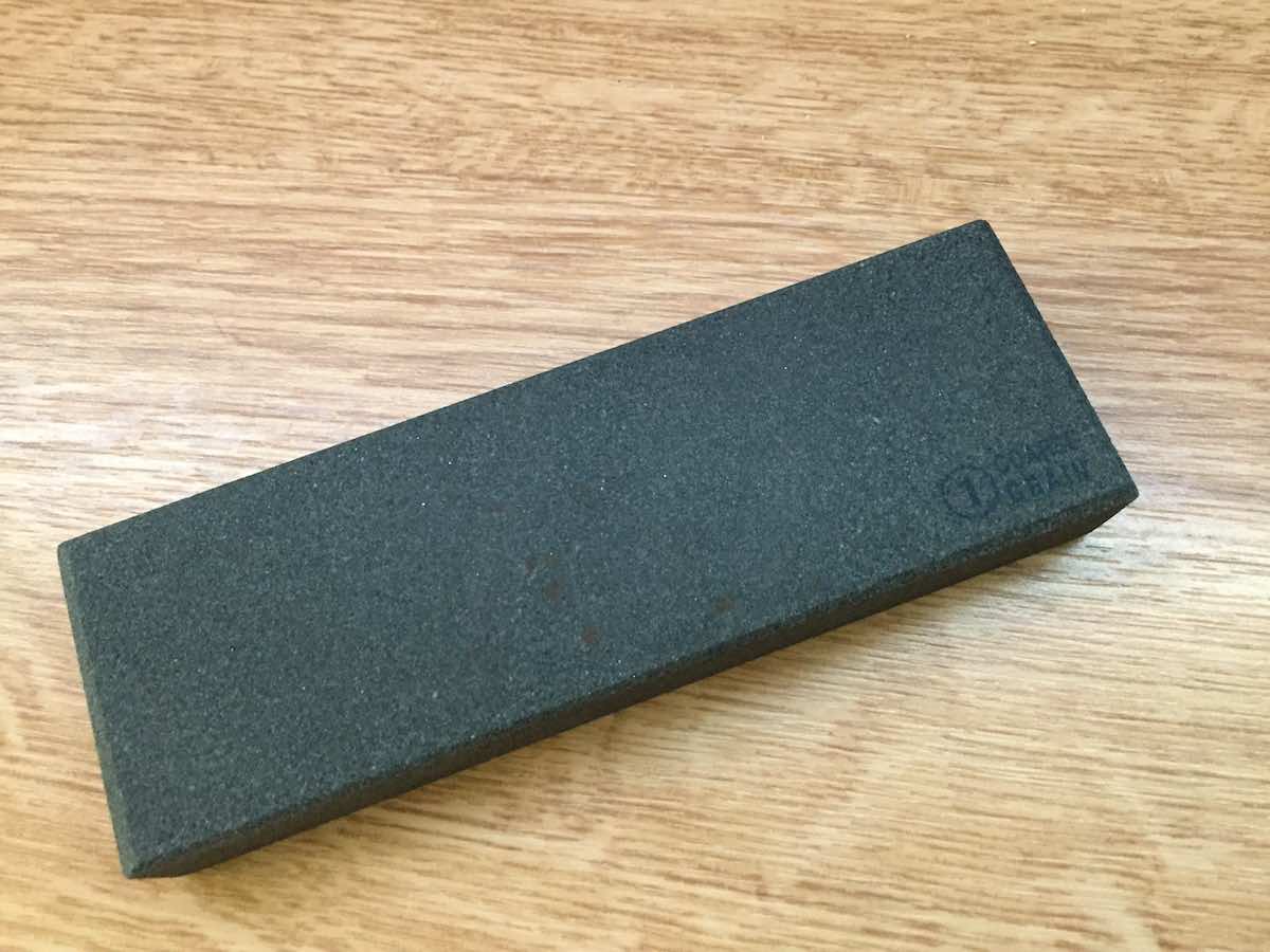

ich habe schon einige Jahre einen Schleifstein liegen den ich in Verbindung mit Öl genutzt habe.
Allerdings handelt es sich hierbei um einen Wasserstein.
Nun nimmt jedoch dieser Stein kein Wasser mehr an.
Heute habe ich nun einen Versuch gestartet und ihn einfach bei 60 Grad mit einem Tab in den Geschirrspüler getan.
Das Ergebnis war erstaunlich, denn dieser Geschirrspüler- Tab hat alles Öl aus dem Stein entfernt und so kann ich diesen Stein auch in seiner ursprünglichen Form als Wasserstein wieder verwenden. Ich weis nun nicht ob es bei allen Steinen funktioniert, denn es war kein Kombi - Stein, der sich eventuell auflösen könnte.

Man o Man, was sagt den deine Frau dazu.
Aber probieren werde ich es, nur Geschirrspüler habe ich nicht. Nur Topf mit Wasser. Was haste den für ein Tap genommen.

Hallo Dirk,
mit ausdrücklicher Genehmigung meiner Regierung :? natürlich ohne Geschirr durfte ich den Geschirrspüler mal nutzen. :) :roll:
Wie die Tabs heißen kann ich dir nun auch nicht sagen, auf jeden Fall sind diese für so eine Maschine.
Ich dachte mir eben, wenn fettiges Geschirr damit sauber wird, warum nicht auch ein Schleifstein.

Ich hab mal gelesen das es auch gut mit einem Ultraschallreiniger funktionieren soll, sofern man in der glücklichen Lage ist einen zu besitzen.

mit einem Ultraschallgerät, weiß ich nicht, denn das im Stein gebundene Öl muss ja irgendwo hin und der Ultraschall kann doch kein Öl auflösen. Das kann ich mir nicht so richtig vorstellen.
Man müsste das eben ausprobieren.

Ultraschallbad ;) gibt es auch für den Hausgebrauch, da kannst du von deiner Brille bis zum verharzten Vergaser alles damit reinigen, je nach Größe vom Gerät
