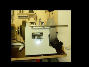

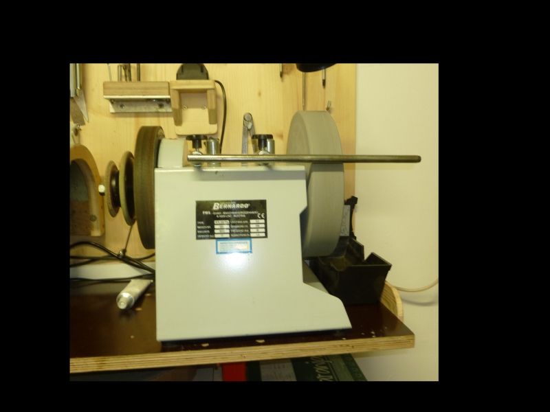

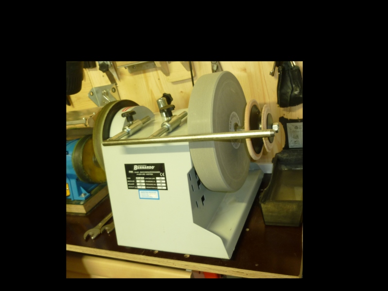

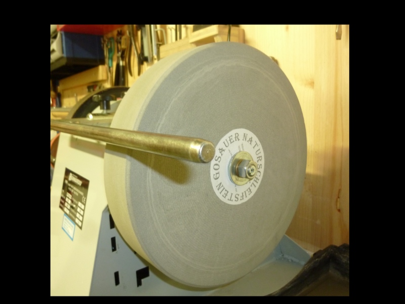

Beitrag von Martin » So 7. Aug 2016, 15:58
Hallo Herbert !
Ich habe nun von Österreich von Geißler-Moroder einen Natursandstein in meine Bernardo eingebaut.
Der Stein ist sehr fein und dem entsprechend sind die Schleiftzeiten sehr lange,das Schliffbild ist wie poliert.
Der Stein war doppelt so teuer wie deiner vor einnigen Jahren. aber ich denke die Anschaffung lohnt sich denn
ein japanischer Stein mit dieser feinen Körnung koste ca 200 Euronen. Der original Stein von Bernardo verwende
ich für gröbere Arbeiten. Von Tomek habe ich mir die profilierten Abziehscheiben dazu besorgt die aber ein M12
Innengewinde hat so habe ich das Teil neben dem Schleifstein montiert, was mir aber nicht gefällt. Auf der
Seite von Der normalen Polierscheibe hat die Bernardo ein 8 mm Gewinde,bei der Ebucht habe ich eine Gewinde-
Hülse besorgt nun läuft die Profielscheibe auf der richtigen Seite

Hallo Martin,
da kann man mal sehen, wie die Preise für solche Sachen innerhalb einiger Jahre doch steigen, ohne das wir das wirklich mitbekommen.
Ich denke, das du mit diesem Naturstein eine gute Wahl getroffen hast. Vor allem das Schleifbild ist schon beeindruckend, was jedoch auch zur Folge hat, das das Werkzeug bereits nach einem ganz geringen polieren scharf ist.

Hallo Thomas!
Man lernt nie Aus aber immer dazu, das ist der gleiche Stein wie ich mir besorgt habe . Allerdings 19.- Euro teurer
also der Stein den ich von der Schnitzzubehör - Firma habe . Vor einigen Jahren habe ich ein Video vom Gosauer
Steinbruch angesehen konnte mich aber nicht mehr errinern welche Fima es war. Also erst Thomas fragen Der weiß Alles.
