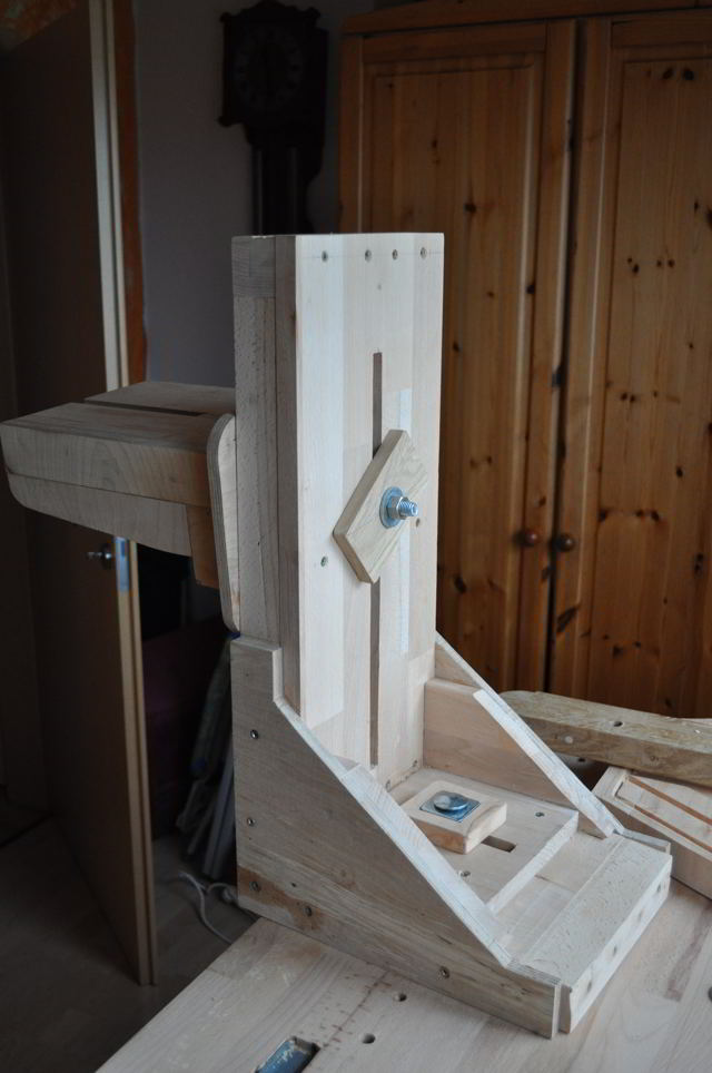

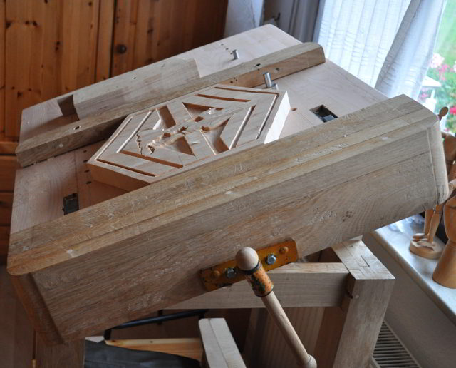

Hallo,
auf die Fragen von Wolfgang
den Schnitzwinkel befestige ich mit einer 12er Schraube durch ein entsprechendes Loch in der Tischplatte.
Das Untergestell des Tisches ist aus 8er Eiche hergestellt, da ich keine Buche bei uns bekommen habe.
Die Platte besteht aus einer ca. 4 cm starken aus Verpackungsplatten, auf die ich eine Buche-Leimholzpatte geklebt habe.
Die Zange besteht ebenfalls aus Eiche .

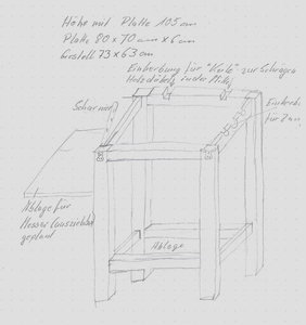

Re: Schnitztisch
Hallo,
hier mal eine Skizze des Untergestell mit Maßen und einige Detailfotos
