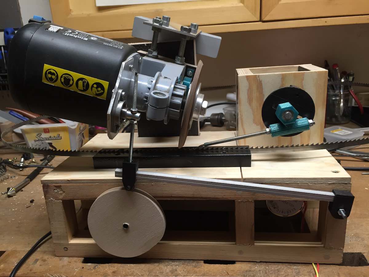

seit langem schon befasse ich mich mit der Materie meine Sägebänder für meine Bandsäge selbst zu schärfen, denn es gibt nichts schlimmeres ein stumpfes Sägeband zu haben, oder es von Hand zu schärfen. Selbst die Bänder zum Schärfen zu bringen, ist für mich mit erheblichen kosten verbunden.
Ein Video auf YouTube hat mich daher inspiriert, mir so eine Maschine zu bauen. Noch ist diese nicht ganz fertig, doch bis auf ein paar Dinge ,die noch angebaut werden müssen schon funktionstüchtig.
So wie es meine Zeit erlaubt, werde ich das Teil fertig stellen und genauer in einem Video zeigen.

das ist aber schon eine besondere Sache , allein schon der Exenter und der Schub , daß die Frässcheibe immer wieder exakt in den nächsten Zahn hineinhebt ; da hast du dir schon was einfallen lassen .
Ich habe das mal - nach einem Nagelcrash - mit der kleinen Proxxon per Hand versucht , ist schon eine unsichere
Schleiferei . Interessant wenn es dann fertig ist .

habe mir deine Konstruktion mit viel Gedanken für eigene Umsetzung immer wieder angesehen , der Weitertransport, bekommt der einen Handkurbelantrieb oder macht das dann zuletzt ein kleiner Getriebemotor ?
Nach dem jeweiligen Schub - wird da das Band gebremst - so , daß die Schleifscheibe dann immer an beiden Wandungen vom Zahn gleichmäßig schleift und nicht eventuell an einer Seite mehr dagegendrückt ? oder richtet sich das durch die Keilform der Schleifscheibe nach unten , durch den Druck selber aus ?
Würde mich mal interessieren . Wäre mal schön , wenn MAN(N) da mal in so einer Bandschleiferei " schnüffeln "
dürfte .

hier ist nun das versprochene Video mit einer genauen Erklärung in seiner Funktion.
@ Dirk, mir liegt es schon lang am herzen eine solche Maschine zu haben, denn ist ist schon ein mühseliges Unterfangen solche Bänder gar von Hand zu schleifen. Für alle möglichen und unmöglichen Dinge gibt es solche Schleifgeräte doch hierfür eben nicht und wenn, dann für einen Preis der weit weg von gut und böse liegt.
Auch wenn dir elektrische Dinge nicht so liegen, ist es kein Problem sich so ein Teil zu bauen.
@ Hans, der kleine Getriebemotor bring jede Menge Kraft auf um das Band zu bewegen und die dazugehörigen Wellen. In der Hand gehalten, lässt sich die Achse mit bloßer Hand nicht stoppen.
Den Schleifstein habe ich so abgerichtet, das er erst den Zahn innen schleift und erst beim rausfahren den Zahnrücken. Das hat den Grund, wenn sich der Stein abarbeitet, würde bei der Variante mit einem Schiff , mit der Zeit der Zahngrund immer breiter werden.
Die Maschine ist so gebaut, das ich den Getriebemotor und auch den Schleifstein getrennt voneinander ein und ausschalten kann. Im Video ganz zum Schluß wird das Band ohne es zu Schleifen transportiert.
Doch hier nun das Video. http://hobby-schnitzen.de/video_forum/s ... fgerät.mp4

Mit dem Schleifen des Bandes habe ich mich zunächst an zwei Videos orientiert, die auf YouTube zu sehen waren. Beide habe ich mir untergeladen, wobei eines offensichtlich nicht mehr zur Verfügung steht, denn ich konnte es nicht mehr finden. In beiden Videos wird entgegen deiner Beschreibung alles geschliffen was für mich auch logisch klingt, denn schleift man immer nur die Innenseite des Zahnes, ist irgendwann nichts mehr da von dem Zahn.
Nun habe ich auch noch nicht die Ahnung was es dabei zu beachten gibt und was man da besser nicht schleifen sollte, oder besser machen kann.
Doch ich bin erst mal sehr zufrieden, das diese Maschine so toll funktioniert und die Bänder schneiden super. Eine kleine Änderung zur Führung der Bänder werde ich noch anbringen, sowie eine Halterung hinten an der Maschine, die verhindert, das das Band beim Durchlaufen irgendwo hängen bleibt.
Am Exzenter muss ich keine Änderungen vornehmen, denn das ist nicht notwendig. An diesen 3 Schrauben kann ich natürlich auch einstellen, wie tief der Stein in das Band eintauchen soll.
Im Video sieht es vermutlich etwas anders aus, doch der Schleifstein taucht etwa nur 0,5 mm tiefer in das Band ein wie der ursprüngliche Schliff ist. Das Band was ich im Video zeige ist hat nur eine Breite von 10 mm.
Nun habe ich auch zahlreiche Bänder in den unterschiedlichsten Breiten und mit den unterschiedlichen Grundschliffen und Zahnabständen. Auch sind Bänder dabei an denen ich schon von Hand geschliffen habe.
So kann ich nun alle meine Bänder auf ein Niveau bringen und so bei einem neuen Schärfen auf besondere Gegebenheiten besser eingehen.
Gewiss lässt sich die Maschine noch weiter modifizieren um auch Feinjustierungen daran vornehmen zu können, doch zunächst werde ich sie erstmal so lassen.

diese Video habe ich auch. Der Zahngrund wird mit geschliffen und kurz vor der Zahnspitze hört der Schliff auf. So kann ich das an meiner Maschine auch einstellen, das ist kein Problem.
Ich habe bei meiner Konstruktion schon wert darauf gelegt, das der Zahngrund rund verläuft, da wie du schon geschrieben hast, das Band im Zahngrund sonst reißen würde. Ich werde mal ein paar Nahaufnahmen von den Bändern machen, denn an meinen Bändern die ich verwende, stehen die Zähne auch enger wie in diesem Video, so das ich nicht so einen geschwungenen Zahngrund schleifen kann.
