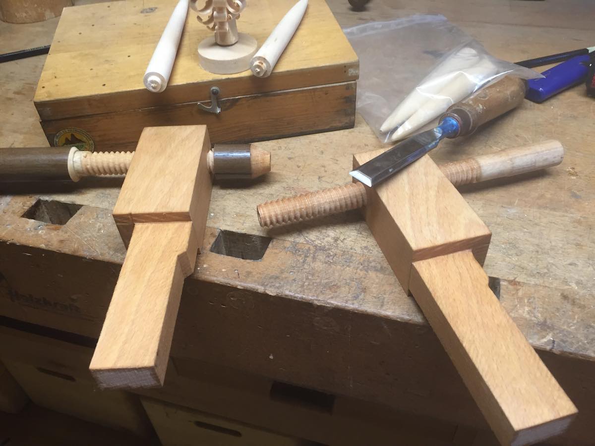

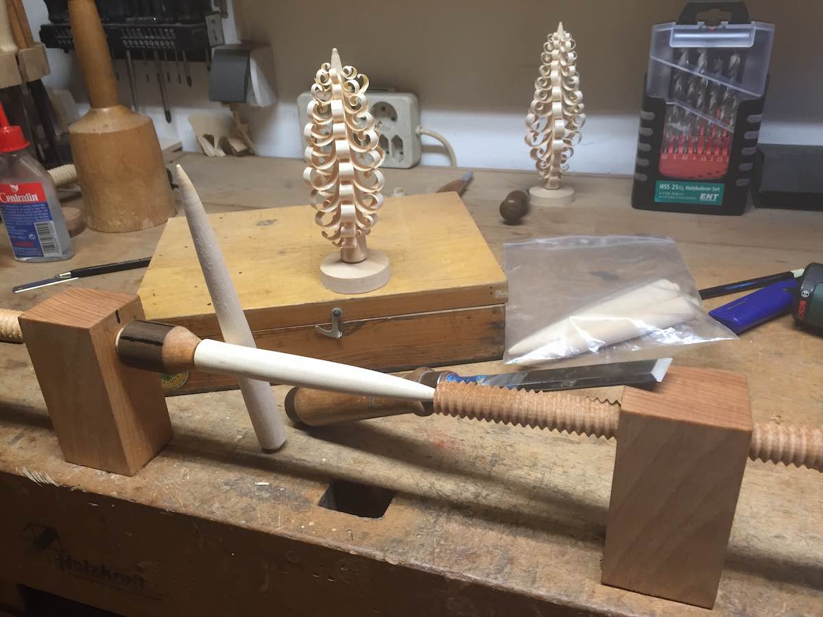

ich möchte euch hier eine weitere Fassette des Schnitzes vorstellen. Eine kleine Halterung, die man sich selbst fertigen kann und einen gut geschliffenen Stechbeitel. Die Rohlinge habe ich mir auf der Dechselbank gefertigt. Leider bin ich momentan mit dem
Span - Baum stechen etwas aus der Übung und das Holz hätte ich zuvor auch wässern müssen, ich denke, das man trotzdem alles gut erkennen kann.
Ein solches Span -Baum stechen ist eine sehr schöne Übung bei der man selbst testen kann, in wie weit man sein Werkzeug beherrscht. Hiebei ist darauf zu achten, das der Span in einer gleichmäßigen Stärke vom Holz abgehoben wird.

@ Dirk, das Stemmeisen habe ich mit einem Winkel frei nach Augenmaß geschliffen. Nun war ich noch mal in der Werkstatt und habe gemessen. Es sind 34 Grad. Der Winkel kann also zwischen 33 und 35 Grad liegen, so daß sich der Span schön rollen kann.
Die ersten Rohlinge waren zu kurz und im Durchmesser zu dick. Die neuen die ich gemacht habe sind 20 cm lang ca. 17 mm im Durchmesser und haben eine kleinen Zapfen (1 cm) lang und 10mm Durchmesser. Der Zapfen ist immer etwas abhängig von der Aufnahme. In der Aufnahme befindet sich ein kleines Kugellager um zu verhindern, das sich beim drehen des Rohlings die Schraube lockert. Diese Schraube kann natürlich auch aus Metall sein und nicht wie bei meiner Konstruktion aus Holz.
