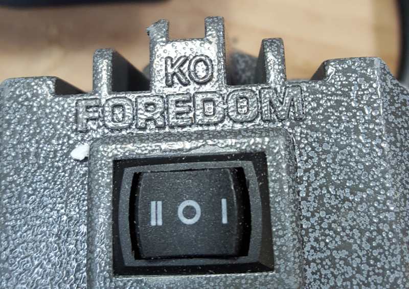

Ich wollte ein Gerät, das nach Möglichkeit kompatibel zu den Foredom Geräten ist, da man eine Menge Zubehör bekommt. Allerdings ist das Original mit fast 400€ ziemlich teuer......
Ich habe jetzt eine Maschine von TecTools (179€) gekauft, obwohl man den Hersteller im Netz nicht findet....
Der Verkäufer verkauft über Amazon und seine eigene Webseite. Auf der eigenen Seite ist das Gerät aktuell 20€ billiger als bei Amazon...... Ersatzteile wie Handstück, Fusspedal oder Welle können auf Anfrage geliefert werden. Eine Ersatzseele für die Welle kostet 7,90€ und die habe ich direkt mitbestellt.
Das Teil hat überigens 420W, der Dremel Fortiflex gerade mal 300W (und ist 30€ teurer).......
Nach dem Auspacken habe ich gesehen, das es sich entweder um eine Kopie oder eine Original Foredom Maschine mit einem anderen Aufkleber handelt...... :D :D Damit ist klar, das alle Teile von Foredom passen!

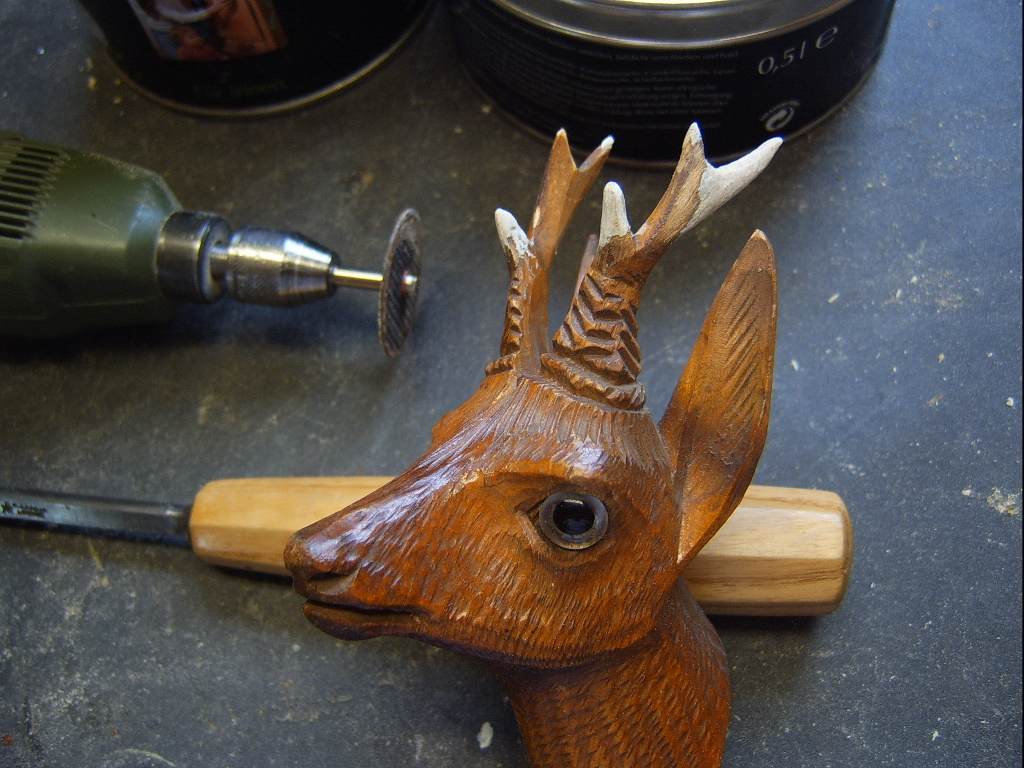

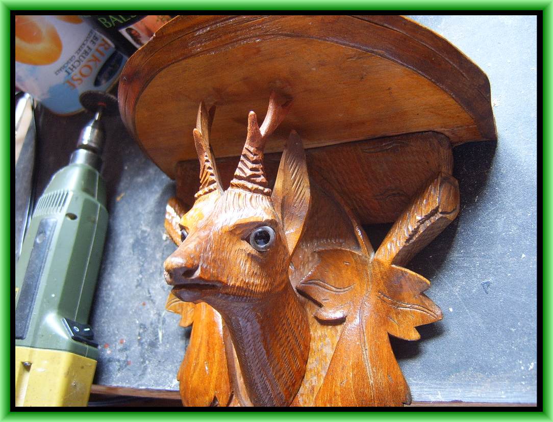

Beitrag von Hans » So 28. Aug 2016, 11:27
Hallo Thomas ,
siehe mal diese Ausbesserungsarbeiten, das ohne die kleinen Schleifstifte und Fräser , ich würde es nicht machen , da mir die Zeit für solche Arbeiten davonlaufen würde .
Die Hörnerspitzen sowie die Blätterkanten waren abgebrochen und fehlten . Ich habe mit einem 2 mm Bohrer
Löcher eingebohrt , Dübel eingepflanzt , neue Spitzen angefertigt , zuletzt verschliffen und bemalt .
Sowas kann " ich " nur mit solchen Hilfsmittel.
Es ist klar , wenn jemand nur hobbymäßig sich ein wenig verkünstelt , das heißt : es beim normalen Hobbyschnitzen beläßt , braucht man sowas sicherlich nicht . Hat man aber so ein Maschinchen, kann man sich aber auch mal so ein kleines " bedrucktes Papierchen mit Silberstreifen " verdienen und das beruhigt doch auch etwas .
Hans aus Franken
Reparatur , noch roh
