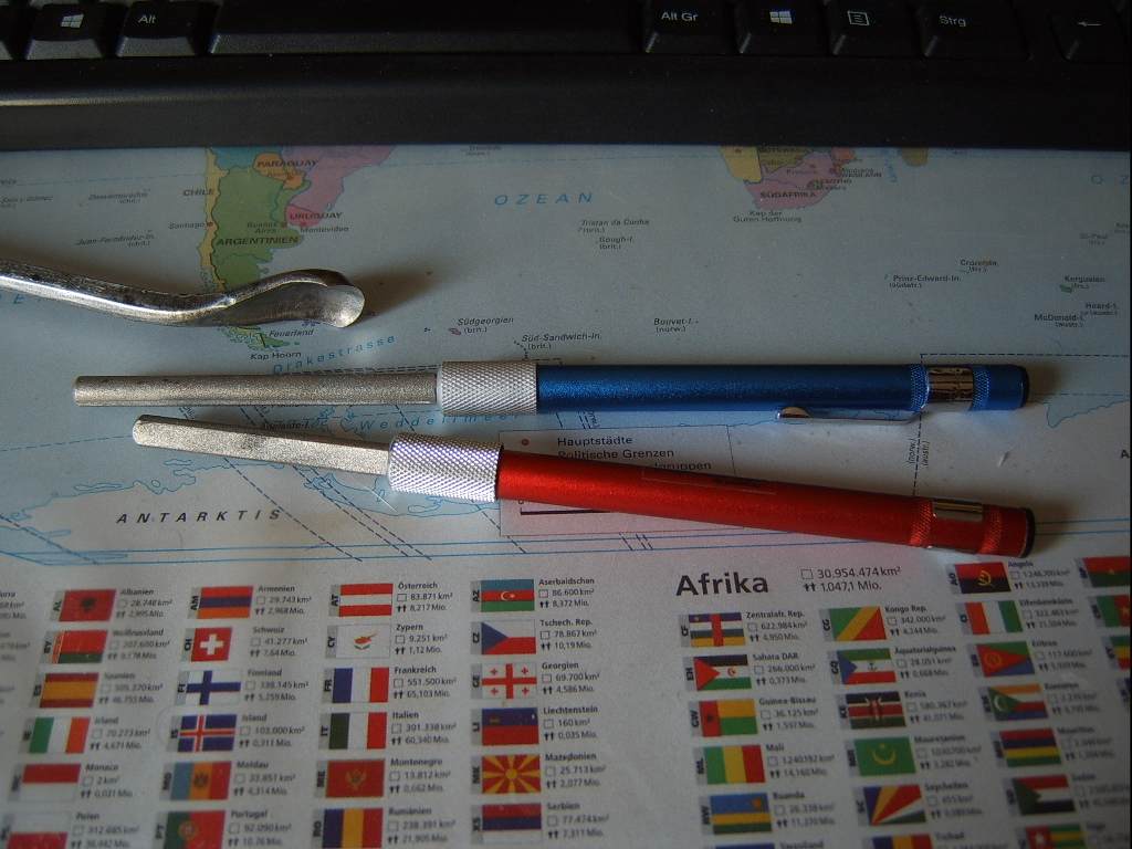

Beitrag von Hans » Sa 6. Aug 2016, 12:35
komme gerade vom Einkaufen !
Bei dem Discounter , der vorne und hinten den gleichen Buchstaben hat , bei den wir Franken immer beim letzten Buchstaben die Zunge ein wenig herausstrecken ( probiert's mal aus ) - da gibt es am 18 . 8.
" Diamantwerkzeugschärfer " ( 1.99 € ) Ich habe schon 2 Stück , damit kann man prima den Innengrad bei Rundeisen
mit " einmal drüber " locker wegmachen - auch sonst manche Eisen nachschleifen .
Dto. gibt es auch " Schnittschutzhandschuhe ( wer sowas braucht )
Das nur zur Info - Gruß , ... Hans

diese Schleifstifte habe ich auch. Allerdings benutze ich die nicht für mein Schnitzwerkzeug weil mir deren Schleiffläche zu riefig (rillig) wird. Aber als Nachschärfer für Küchen-Wellenschliff-Messer haben sich diese Schleifstifte bestens bewährt.

Zu den Diamantschleifstiften noch eines : meine " hochfein " polierten Flexcut Klingen poliere ich auch nur mit
Paste und Leder nach ; schnitze damit aber ( meistens ) nur Weichholz ; aber die übrigen " älteren Messer " da ziehe ich schon gerne mal mit den Diamantstiften leicht drüber , vorallem im Innenbereich mal so den Grad.
Allerdings poliere ich dann immer mit abgenutzten Diamant - Schleifpapier nach - es ist das Schleifband , das die Glaser dazu verwenden , ihre Glasplatten an den Kanten exakt zu schleifen und polieren . Auch für runde Eisen geht das prima im Innenbereich , da sich das steife Gewebe als Rolle in jeden Durchmesser zusammen rollen läßt.
Kurz mal drüber gezogen und die Messer sind schärfer wie " Nachbars Lumpi " .
