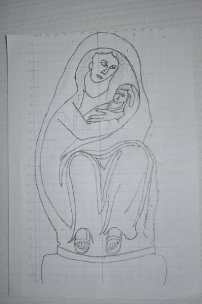

Hallo in die Runde,
habe mir mal Zeichnungen für eine Madonna nach dem Vorbild der "Madonna von Stalingrad" angefertigt.
Bin mittlerweile auch am Schnitzen allerdings brauche ich zwischen durch immer mal wieder Pausen bis mir der passende Gedanke kommt wie es weiter gehen kann.
Bilder von der Figur werden kommen.
VG

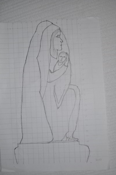

Hallo Heinrich,
deine Zeichnungen der Madonna sehen sehr vielversprechend aus. Es ist in sich eine sehr kompakte Figur. Immer wieder mal eine Pause einlegen um sich Gedanken über die nächsten Schritte zu machen ist geraden im Hobbybereich sehr von Vorteil, da man auch mit vielen Dingen zu Vorgehensweise konfrontiert wird. Blindlinks darauf los schnitzen bringt nicht oder oftmals nur Brennholz.
Du hast nun zwei Möglichkeiten um diese Figur zu schnitzen. Wie ich bereits beschrieben habe,
von vorn, dazu solltest du, wenn ich das Seitenprofil anschaue, am Rücken etwas Holz mehr stehen lassen, um eventuell die Figur, wenn was schief geht, weiter nach hinten setzen zu können.
Ich würde das Profil des mittleren Fotos als Zuschnitt verwenden, da vorerst Details wie das Kindergesicht unwesentlich ist. Achte darauf, das du ganz gleich für welchen Zuschnitt du dich entscheidest, beim Zuschneiden ca. 2 mm mehr an Material stehen lässt wie die Zeichnung vorgibt.

von Sepp » So 8. Jan 2017, 10:22
Hallo Heinrich
Da hast du dir aber eine anspruchsvolle Arbeit vor genommen.
Eine Zeichnung zu erstellen ist richtig. In diesem Falle empfehle ich dir aber noch ein Modell zu machen. Die Zeit dazu holst du dir beim schnitzen auf jeden Fall wieder rein.

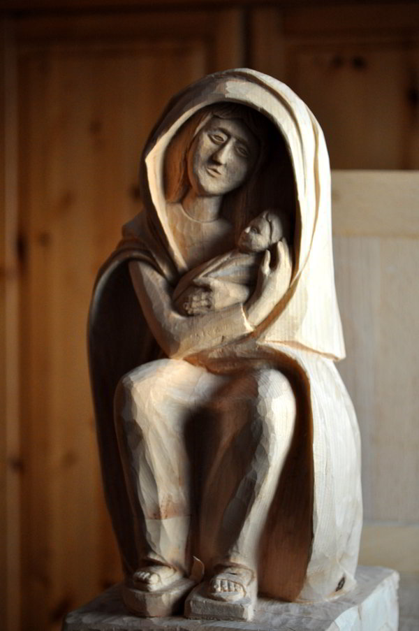

von Heinrich » Mi 1. Feb 2017, 14:13
Hallo,
konnte in letzter Zeit viel an der Madonna arbeiten.
Hier mal 2 Bilder
VG

von hoerbi » Mi 1. Feb 2017, 15:36
Hallo Heinrich,
es ist schön, das du den Fortschritt deiner Arbeit nun vorstellst. Das Gesamtbild sieht schon mal sehr gut aus. Nun kann ich an Hand der beiden Aufnahmen dir nur wenig aussagekräftige Hinweise geben. Betrachte also diese Hilfestellung nur als Empfehlung, wie ich sie aus meiner Sicht sehe.
Das Kindergesicht ist so weit ich das sehen kann sehr gut geworden.
Am Frauengesicht hingegen solltest du noch ein paar kleine Änderungen vornehmen. Die Kerbe am Nasenansatz zur Stirn muss weg, denn bei einer Frau ist dieser Nasenansatz nicht so ausgeprägt wie beim Mann. Ebenso solltest du die Augen etwas größer machen, indem du nur das untere Augenlid schwächer machst. Vom Profil her steht das untere Augenlid immer hinter dem oberen. Die Nasenlänge kannst du auch noch etwas einkürzen, da zu wenig Oberlippe zu sehen ist.
Einen Fehler den nahezu alle Hobbyschnitzer machen, ist beim anlegen des Gesichtes den Mund gleich mit anzulegen ohne das Kinn dabei zurückzusetzen, daher wirkt die Oberlippe als wäre diese eingedrückt. Ich werde hierzu mal ein Probestück in den nächsten Tagen zur Anschauung fertigen.
