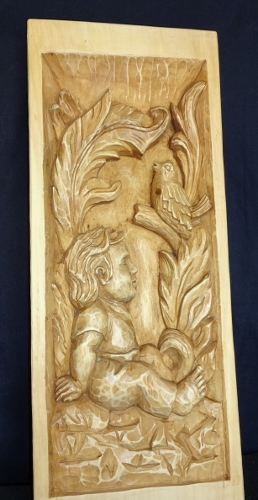

Bei dem schönen Wetter habe ich schon den Frühling gesehen.
H= 40cm B= 18cm Tiefe der Schnitzerei 3cm
Grundiert mit Hasenhautleim.
Braunton mit Körnerbeize.
Schattierung mit Schleifpapier und Stahlwolle.
Endbehandlung mit Wachs.
Der Frühling

sehr schönes Motiv und sauber gearbeitet.
Die Vogehensweise bei der Oberflächen Gestaltung muss ich mir merken,
gefällt mir ausgesprochen gut.

ein wunderschönes Relief was du uns hier zeigst. Ich bin echt beeindruckt, mit den vielen Details die du da raus gearbeitet hast. die Körnerbeize und die Verwendung von Stahlwolle geben dem Relief natürlich einen ganz tollen Kontrast.
Was mir jedoch auffällt, ist der Kopf des Jungen, abgesehen davon, das der Kopf super geschnitzt ist, hätte er gegenüber dem gesamten Körper etwas kindlicher sein können.
Ansonsten ist dies eine wundervolle Arbeit von dir, Respekt.

Mit dem Gesicht des Buben hast du recht. Ich habe es bemerkt, als ich mit der Endbehandlung bereits fertig war.
Nochmals nachschnitzen wollte ich nicht. Dabei kann es sein das etwas anderes dann nicht mehr so gut aussieht.
Ist mir schon passiert. Ein genaueres Betrachten, vor der Endbehandlung, wäre bei Tageslicht nötig gewesen.

Dein Frühlingsmotiv sieht Super aus,die Farbliche Gestaltung regt zur Nachamung an.
Glückwunsch zu der ansnspechenden Arbeit !

da bist du aber nicht der einzige, dem so etwas passiert, mir geht es auch nicht anders. Schnitzen mit Kunstlicht, gern fertig werden wollen und bei Tageslicht sieht die Sache ganz anders aus.

eine sehr schöne Arbeit, Dein Relief vom Frühling!
