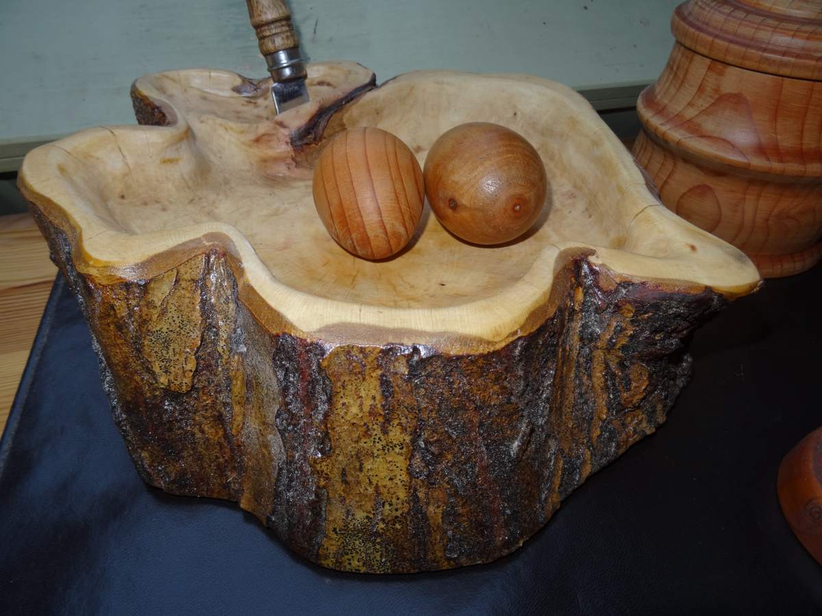

Danach bin ich auf eine andere Idee gekommen. Ich habe aus bekannten Resthölzern möglichst gleiche Eier gedrechselt und damit wunderschöne Holzarten-Vergleichseier hergestellt. Dafür ist die Eiform besonders geeignet weil man die Holzart die man bestimmen, will mit den Eiern in jeder Faserrichtung vergleichen kann.
