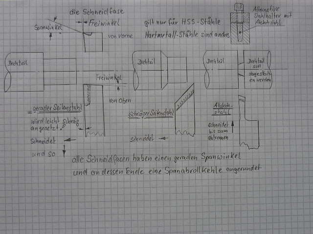

wer von Euch eine Drehbank besitzt will möglicherweise wissen wie HSS-Drehstähle aussehen sollten und angeschliffen werden.
Ich habe mal versucht, das mit einer Skizze das darzustellen. Das wichtigste an einem einem HSS-Drehstahl ist natürlich die Schneidfase. Die beginnt mit dem flächigen Schneidwinkel und endet in der Rundung zum abrollen der Späne. Wichtig sind auch die verschiedenen Freiwinkel.
Beim geraden SeitenstahI, in Längsrichtung zum Drehteil soll der Freiwinkel verhindern daß der Drehstahl hinter der Schneidenspitze am Drehteil reibt. Quer zum Drehteil soll der Freiwinkel ermöglichen, den oft in Stufen abgedrehten Durchmesser, mit dem letzten Arbeitsgang die abgedrehte Durchmesserfläche durch herausdrehen des Drehstahl zu glätten. Senkrecht soll die Reibung an der gerade gedrehten Fläche vermieden werden.
Beim Schrägenseitenstahl ist nach der Schneidfase nur der Freiwinkel nach unten zu beachten.
ACHTUNG !
Beim Abstechstahl ist mir in der Zeichnung ein Fehler unterlaufen! Anders als gezeichnet soll die Schneidfase leicht schräg zum abzustechenden Drehteil stehen, damit am Abgestochenen Teil keine Spitze stehen bleibt.
Funktioniert aber auch anders herum. Die dünne Sonderform im Stahlhalter ist nur bei Profi-Werkzeug erhältlich.
Dargestellt habe ich nur die drei Grundformen der Stähle, mit denen man aber meist auskommt.
Zuletzt geändert von Volker am Sa 23. Sep 2017, 18:35, insgesamt 4-mal geändert.

Nun zu Deiner neuerlichen Frage. Die Art der Anschschliffs von Drehstählen habe ich für die allgemeinen Materialien dargestellt. Also von Holz über Kunststffe bis Metalle. Nur Messing macht da eine kleine Ausnahme. Messing braucht keinen, also Null Spanwinkel. Messingspäne sind unangenehm weil sie nicht glatt abrollen sondern spröde feine Nadeln in der Länge der zerspanenden Schneide werfen. Unbedingt Schutzbrille aufsetzen! Wenn Du keinen neuen Stahl ohne Spanwinkel anschleifen willst, hilft es, Deinen angeschliffenen Stahl mit einen Abziehstein dessen Spanwinkel ganz leicht zu planieren.
