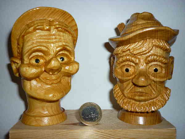

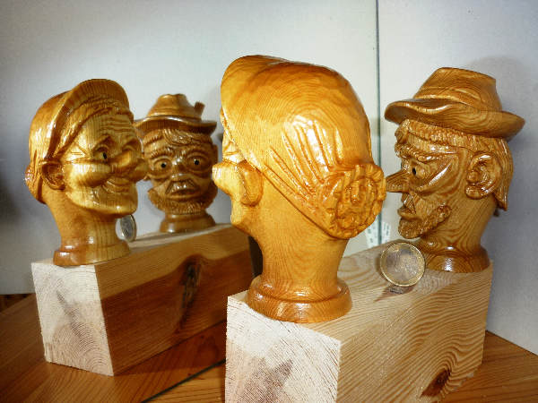

Beitrag von Volker » So 26. Mär 2017, 18:35
Oma-Haube und Jäger, geschnitzt und im Spiegel, sowie die Vorbilder als Kunststoff-Kasperpuppen. Es hat mir viel Freude gemacht diese Köpfe zuschnitzen. Auch diese Köpfe sind aus Kiefernholz. Der Jäger ist aus feinjähriger Kiefer, die sich gleichmäßiger schnitzen läßt.

Hallo Volker
Sind wieder schön deine Köpfe, der untere Halsabschluss sieht aus als seien sie auch zur Verwendung als Handpuppen gedacht, haben sie unten ein Fingerloch ?

Beitrag von Volker » Mo 27. Mär 2017, 18:53
Hallo Achim und andere Schnitzfreunde,
meine Holz-Kasperpuppenköpfe haben alle ein Fingerloch. Um die kegelstumpfförmige Halskrause drechsen zu können ist der erste Arbeitsgang, nach dem rechtwinkligen Absägen des Holzklotzes, eine 25mm Bohrung in definierter Tiefe. Die ist zum Aufspannen mit dem Spreitzdorn an der Drechselbank. Der gleiche Spreitzdorn wird danach in einem 80x80mm Holzbakenstummel fixiert und im schwenkbarem Schlosserschraubstock zum Schnitzen eingespannt. So kann ich den werdenden Kopf in jede Lage drehen und schwenken, was ich als sehr angenehm empfinde. Nachdem der Kasperkopf fertig ist stecke, ich in die 25er Bohrung einen Kunststoffschlauch der eine glatte Inneseite für den Finger hat.
