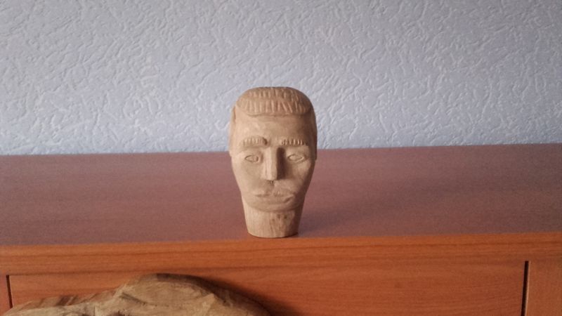

Hallo Liebe Schnitzerfreundinnen und -freunde :) ,
es ist vollbracht! Mein erster menschlicher Kopf ist (für mich) fertig geschnitzt. Der Kopf war eigentlich gar nicht geplant. Das Holzstück ist mir in die Hände geraten, als ich etwas Anderes suchte und für gut befunden habe, um einen Kopf zu schnitzen. Welche Holzart es ist, weiss ich leider nicht. Ich konnte bei der Anleitung von Herbert nur nach den Fotos gehen, da mir ja noch einige Schnitzeisen fehlen :shock: .
Nun liebe Schnitzer seid Ihr an der Reihe. Bitte schaut Euch den Kopf an und bewertet ihn ehrlich. Es bringt mich ja nicht wirklich weiter, wenn Ihr mir meine Schnitzfehler verschweigt. Mein Ziel ist es, das Schnitzen richtig zu lernen und deshalb habe ich mich auch hier im Forum angemeldet :D .
Also keine Scheu und auf ihn mit Gebrüll. Ich bin hart im nehmen ;) .
Ein schönes Wochenende Euch Allen :) . Burkhard

Hallo Burkhard,
ich bin nicht " der geübte Schnitzer" , der sich große Ratschläge erlauben kann ; habe aber auch einen Kopf , selbst so noch nicht geschnitzt .
Was ich sehe : die angedeuteten Augenbrauen würden eventuell in Wuchsrichtung - also , von der Nasenwurzel
schräg nach außen , besser aussehen und das Kinn vieleicht etwas kantiger - aber das ist doch alles schon mal eine gute Übung , wäre froh , den so erst mal hinzubekommen .
(Habe mal versucht den Kopf am Kinn etwas zu verändern, alleine das ist schon zu kompliziert )

Hallo Burkhard
Aller Anfang ist schwer
Ich hab auch erst einen Kopf geschnitzt, hatte aber eine Art "Freibrief" da er für eine Marionette war und da durch nicht so an eine natürliche Kopfform gebunden, was mich anders wahrscheinlich auch überfordert hätte.
Es gibt hier Leute die dir hilfreiche Tipps zu deinem Kopf geben können, ich als Anfänger würde dir empfehlen erst mal ein Modell aus Knete zu erstellen. Da kannst schön daran rummodellieren um ein Gefühl für die Tiefe, Proportionen und Aufteilung zu bekommen ohne Brennholz ( ich meine nicht dein Kopf sondern allgemein )zu produzieren. So habe ich es getan und als ich nach einer Woche Um- und Rummodellieren sehr selbstkritisch zufrieden mit dem Ergebnis war ging es ans Holz
Hast du Herberts Beitrag zum Thema Kopf schnitzen gelesen ? viewtopic.php?f=8&t=234
Sehr lehrreich, ist ein muß.

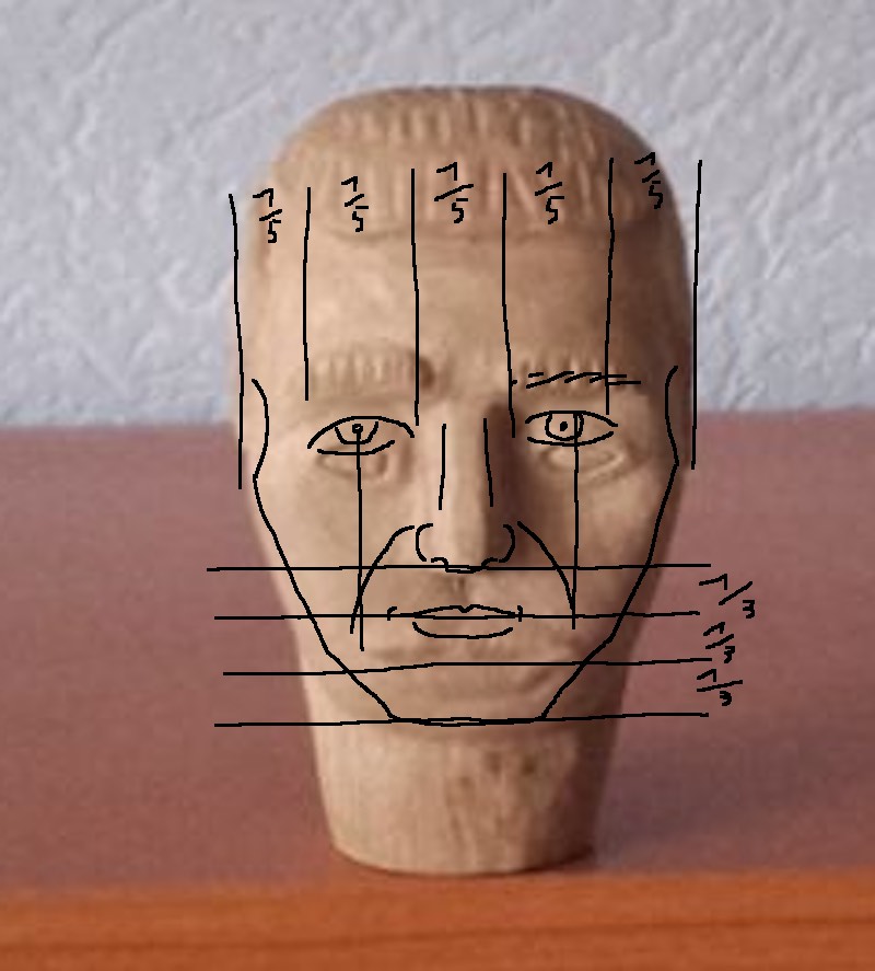

Beitrag von hoerbi » So 7. Mai 2017, 00:20
Hallo Burkhard,
zunächst ein mal hast du die richtige Entscheidung getroffen, dich an einem Kopf zu versuchen, bevor du eine Figur in Angriff nimmst.
Was du dir sehr gut merken solltest, ein jeder Betrachter, ob nun selbst Schnitzer oder eine Laie schaut sich immer erst das Gesicht einer Figur an.
Stimmt das Gesicht nicht ist die Figur nichts wert und wenn du dir noch so viel Mühe damit gegeben hast.
Nun aber zu dem Kopf.
Wichtig ist aus meiner Sicht erst mal, das alle Sinnesorgane fast an der richtigen Stelle vorhanden sind. Da es dein erster Kopf ist, den du schnitzt finde ich das schon mal sehr gut.
Ich empfehle dir mal bei Google ein paar Fotos von Schädeln anzusehen, um ein Gefühl dafür zu bekommen, wie dieser aufgebaut ist.
die Augen sollten schon etwas höher angesetzt werden, da bei einem voll geöffnetem Auge, die Wimpern an
der oberen Kante der Augenhöle anstoßen. Vom Profil ( Seitenansicht) her betrachtet, steht das obere Augenlid gegenüber dem unteren Augenlid etwas weiter hervor.
Im Foto1 habe ich mal ein paar Linien gezogen, um dir zu verdeutlichen, was du falsch gemacht hast.
Der gesamte Kopf ohne Haare passt in ein Quadrat. Achte beim Zuschnitt darauf, das der Hals schräg nach hinten verläuft.
An diesem Kopf fehlt unter anderem die komplette Oberlippe und das Kinn, so das du den Mund nur oberflächlich schnitzen konntest.
Die schräg eingezeichnete Linie ist nur ein Anhaltspunkt der dir deutlich machen soll, das sich Ober und Unterlippe nicht über diesen Bereich erstrecken sollte, daher habe ich den Mund auch doppelt gezeichnet. Beim Mann wirkt der Unterkiefer etwas kantiger und ist stärker ausgeprägt gegenüber einer Frau.
Im Bild 2 habe ich noch mal einige Linien eingezeichnet die der Einteilung dienen.
Der Mund kann eine Breite bis max Abstand beider Pupillen einnehmen. Ferner befindet sich der Mundspalt auf der Linie des ersten Drittels.
Wenn der obere Bereich zwischen Oberlippe und Nasenansatz weiter hervorsteht bildet sich zwischen Mundpartie und Wangen eine Falte, die bis zum Ansatz des Nasenflügels reicht. Diese verläuft in einem leichten Bogen, der nach unten hin flacher wird.
Achte beim zuschneiden darauf, an den Seiten etwas mehr Holz für die Ohren stehen zu lassen.
Wenn du dir meine Zeichnung innerhalb deiner Fotos genauer anschaust, wirst du deine Fehler gewiss erkennen
Wie Achim schon schreibt, macht es Sinn, sich ein kleines Modell was letztlich einiges erleichtert
zu fertigen. Was ich dir noch empfehlen kann, ist Personen im eigenen Umfeld vom Profil her zu betrachten und du wirst sehen, das sich meine Schilderungen da widerspiegeln.

Mir gefällt dieser Kopf. Er ist nicht perfekt nein, aber er hat für mich einen bestimmten Ausdruck.
Die Art wie Burkhard die Ohren und die Haare geschnitzt hat, gefällt mir sehr gut. Das Gesicht hat
eine gewisse Ausstrahlung, einen Charakter.
