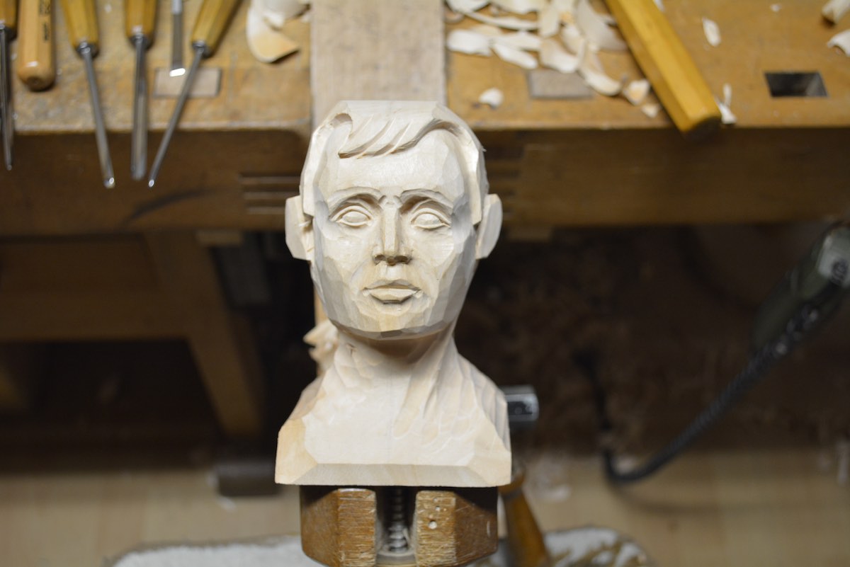

heute habe ich endlich mal etwas Zeit um im Forum zu schreiben (immerzu arbeiten sieht auch zu arm aus), sonst denkt Ihr noch, jetzt haben wir ihn beleidigt. Ganz im Gegenteil, ich wollte von Euch eine ehrliche Meinung und die habe ich auch bekommen. Wenn ich etwas Anderes hören wollte, wäre ich zum Nachbarn mit dem Kopf gegangen. Der hätte bestimmt gesagt "hast gut gemacht "(weil er mich manchmal als Taxifahrer benötigt).
Jetzt zu meinem geschnitzten Kopf. Nun, nachdem ich die Fotos hier eingestellt hatte, sind mir einige Fehler selbst aufgefallen. So ist das Gesicht ab Wangenknochen abwärts zu flach geschnitzt, dadurch wirkt es wie eingedrückt und eckig. Dann sind die Augen unterschiedlich groß und die Ohren zu eng anliegend. Aus den gemachten Fehlern(auch die,die Ihr genannt habt) kann ich nur lernen und beim nächsten Kopf anders machen.
Fehler, die im Vorfeld schon passiert sind: Das Projekt vorher richtig planen und nicht erst Schnitzen und dann erst nach Vorlagen suchen. Auch vorher schauen, wie ich mit meinem vorhandene Werkzeug klar komme. Auch klar werden, wie ich zB den Kopf gestalten möchte. Deshalb ist der Hals auch so geworden. Eigentlich wollte ich keinen schnitzen, habe es mir dann aber anders überlegt.? Zu den einzelnen Beiträgen werde ich gesondert schreiben.

Beitrag von hoerbi » Fr 19. Mai 2017, 20:01
Hallo Burkhard,
heute habe ich etwas Zeit gefunden um am Modell für dich ein paar Schnitte zu machen.
Ich denke jedoch, das ich ihn morgen fertig bekomme. So hast du auf jeden Fall ein Modell an dem du dich orientieren und vergleiche mit dem Kopf den du geschnitzt hast ziehen zu können.
Soweit es möglich ist, werde ich den Kopf noch beschriften, damit du ein paar Anhaltspunkte hast.
Für mich ist es wieder mal eine schöne Übung.

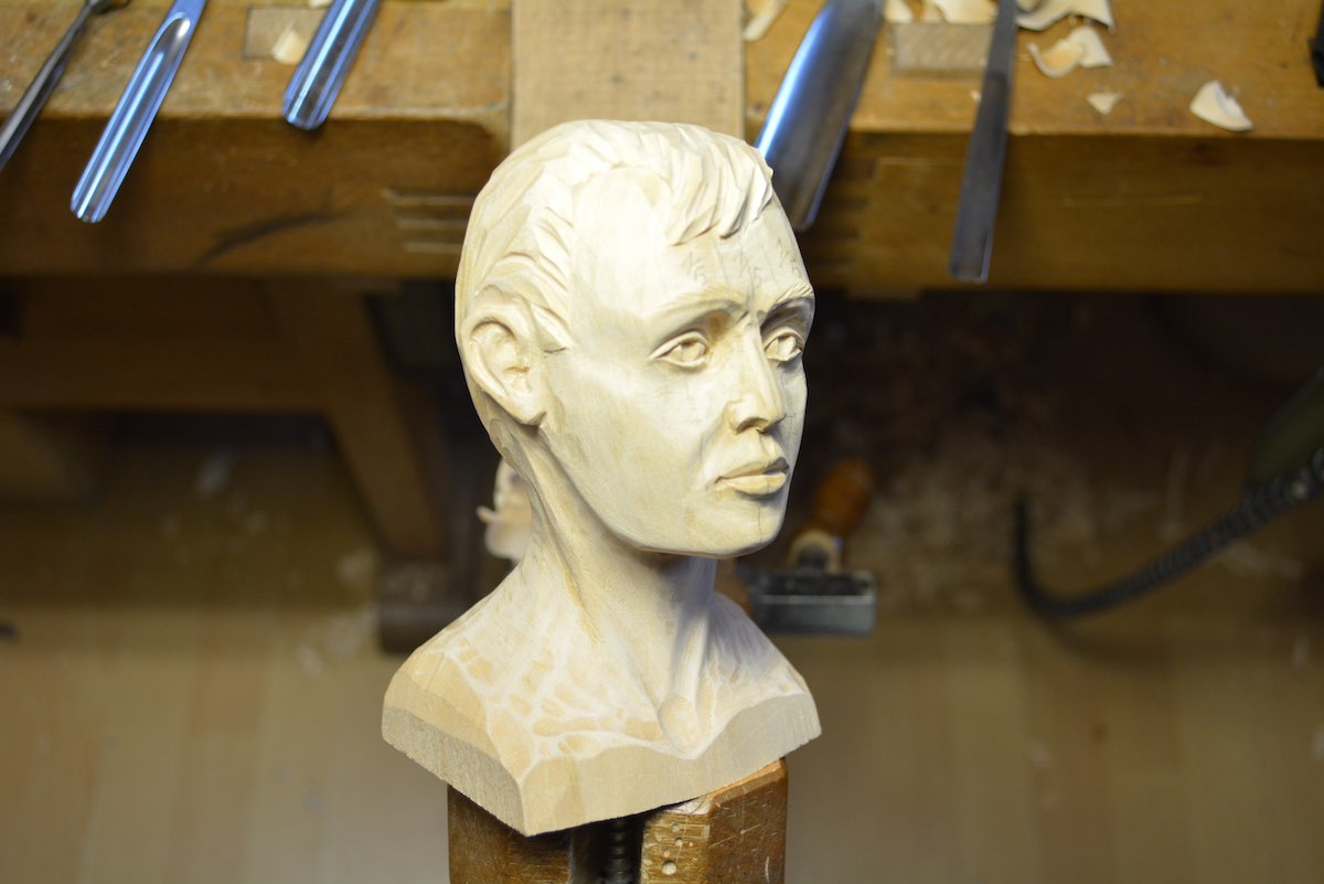

Beitrag von hoerbi » Sa 20. Mai 2017, 18:32
Hallo Burkhard, Hallo Schnitzfreunde,
hier ist nun der fertige Kopf. Auch wenn ich ihn speziell nur für dich gefertigt habe, gehe ich davon aus, das der eine oder andere eventuell angespornt wird, sich auch an einen Kopf zu wagen. Das ist auch der Grund, weshalb ich diesen Kopf hier eingestellt habe. Das mit dem Ausstechen der Pupillen ist natürlich Geschmackssache und muss nicht unbedingt sein. Also nur Mut es ist nicht schwer und wer Fragen hat kann sich gern an mich wenden.
Re: Der erste geschnitzte Kopf
Beitrag von Achim » Sa 20. Mai 2017, 21:05
Na das nenn ich mal Unterstützung, Klasse.
Und schon die erste Frage. Sehe ich es richtig das die 5tel Teilung etwas über den Schläfen liegt etwa der breitesten Stelle am Kopf ( ohne Ohren ) und nur das Erste und letzte Fünftel auf höhe der Augen schräg zu den Ohren abfällt ?
Die Richtewerte in der Höhe sind ja die drittel Teilung plus Haare und in der Breite die fünftel Teilung. Gibt es auch einen Richtwert für die Seitenansicht, also z.B. Nasenspitze, Kinn, Hals, Augenhöhlen Ohren und Hinterkopf ? ich meine von einem europäischem Durschnitt, Quasimodo und Thomas G........k sind halt die Ausnahmen von Regeln, nobody is perfect :shock:

Beitrag von hoerbi » Sa 20. Mai 2017, 22:11
Hallo Achim,
vermutlich von mir durch die nicht perfekte Seitenansicht nicht richtig dargestellt.
Ohrenlänge entspricht, Ansatz Nasenwurzel oder besser gesagt obere Kante Augenhöhle bis Nasenspitze. Nicht zu vergessen, das ein Ohr ein Leben lang weiter wächst und mit zunehmendem Alter nicht mehr in dieses Maß passt.
Die 5 tel Teilung der Augen von breitester Stelle am Kopf (Jochbein). Habe jedoch wie schon beschrieben die Sinnesorgane etwas stärker betont hervorgehoben und somit ein klein wenig größer dargestellt.
Zusammen gefasst muss man jedoch sagen, das das menschliche Auge von Außenkante Jochbein bis andere Seite 5 mal rein passen sollte. Damit ist jedoch nicht das Augenlid gemeint, sondern der innere und äußere Augenwinkel der Augen. Der Mundspalt liegt auf der ersten Linie im unteren Drittel, das auch in 3 Drittel aufgeteilt wird.
Von der Profilansicht (Seitenansicht)ein paar Richtwerte, dabei sollte der gesamte Kopf in ein Quadrat passen. Das Quadrat wird in 4 gleichgroße Quadrate geteilt, wobei die Pupillen in Höhe der wagerechten Mittellinie liegen, und der Ohransatz auf der senkrechten Mittellinie seinen Ursprung hat und zum Hinterkopf hin seine Form annimmt. Beachte jedoch, das das Ohr nicht gerade am Kopf sitzt, sondern dem Winkel des Nasenrückens leicht nahe kommt.
Nachtrag : zur Verdeutlichung diese Zeichnung
