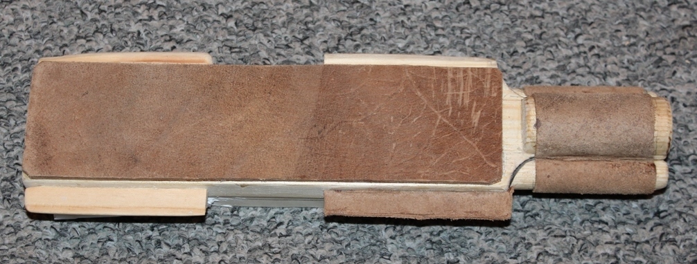

Möchte euch mein Abziehbrett zeigen welches Anfang letzten Jahres zu beginn meiner Schnitzerei aus Rumfortholz entstanden ist
Teil 1- neu
Die Abziehfläche ist 6 x 22 cm

Teil- 2
Nach über einem Jahr und all abendlichem Abziehen :( hat es sich für mich als brauchbar erwiesen, handlich und effektiv

das Abziehbrett das du hier vorstellst, scheint mir sehr umfangreich ausgestattet zu sein.
Besonders fällt mir ins Auge, das du seitlich und auch am Griff zahlreiche kleine Hölzer für die unterschiedlichsten Hohleisen angebracht hast.
Geht das mit diesen kurzen Hölzern die Innenseite eines Werkzeuges abzuziehen ? Ich kann mich sehr gut erinnern, das Volker so was ähnliches schon mal vorgestellt hatte, jedoch hat er unterschiedlich starke Rundhölzer hierfür verwendet und diese mit Leder beklebt.
Für die Außenseiten der Hohleisen kann man wie es auch im Handel für die Flexcut Werkzeuge gibt, ein Brett mit verschiedenen Radien versehen und diese mit Leder bekleben.

Am Griff sind die verschiedenen Rundhölzer 6cm lang und auch mit Leder beklebt, die verschiedene Formen ( auch an der Unterseite) werden nur verwendet um die Spiegelseite gerade zu ziehen, die Fasenseite wird mit Paste und Öl ausschließlich auf der geraden Fläche abgezogen ( immer schön im Wechsel ) egal welche Form das hab ich von früher her noch gut drauf.
Mein Problem was demnächst auf mich zukommt, das es mal wieder einen Grundschliff braucht. Da hab ich trotz Nassschleifer mit Anbaugeräten von Tormek ( SVD 186, SVS 38 ) riesen Probleme, gerade Eisen kann ich immer noch blind. Werde mir wohl billige Schnitzeisen zum üben kaufen müssen, im Raum Stuttgart kenne ich keinen Betrieb dem ich die Eisen zum Schärfen anvertrauen könnte bzw.würde
