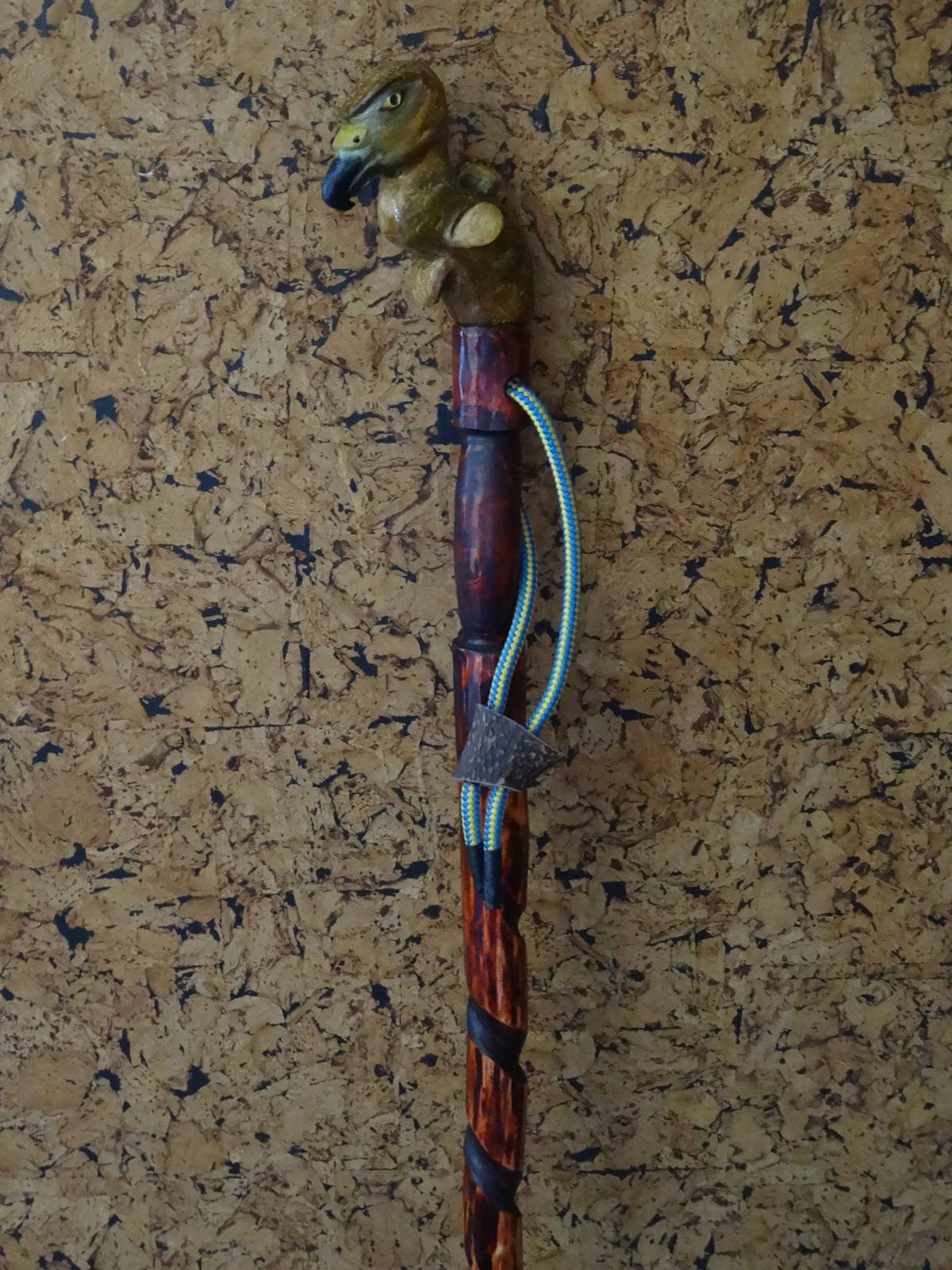

Beitrag von Hans » Fr 26. Mai 2017, 15:26
ein weiterer fränkischer Design - Wanderstock , den ich euch hiermit zeigen möchte .
Die Dinger gehn weg , " wie a ächts Nermbercha Bratwurstsemmerler " vom Christkindlersmarkt ; :o
Auf Schriftdeutsch : solche Wanderstöcke sind hier recht beliebt und werden immer wieder " gerne genommen " .
Zum Verstellen der Halteschlaufe , habe ich ein Stück von einem Hirschgeweih verwendet , das kommt besonders gut an .
Zum Nachmachen empfohlen ... vom Hans aus Franken

Beitrag von hoerbi » Fr 26. Mai 2017, 16:32
der Wanderstock sieht wie nicht anders zu erwarten richtig toll aus.
Der Vogel darauf ist super geworden. Tolle Idee. :D

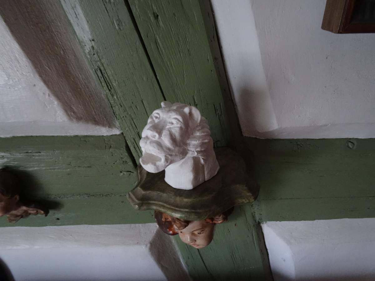

Beitrag von Hans » So 23. Jul 2017, 09:31
habe mal so als Muster für einen fränkischen Wanderstock aus selbsttrocknendem Ton einen Löwenkopf "frei weg "
modelliert .
Der Stock ist schon soweit fertig , aber obenauf fehlt noch der besondere Gag .
Er braucht einige Tage , bis er trocken ist , dann habe ich aber in etwa ein Muster zum Nachschnitzen .

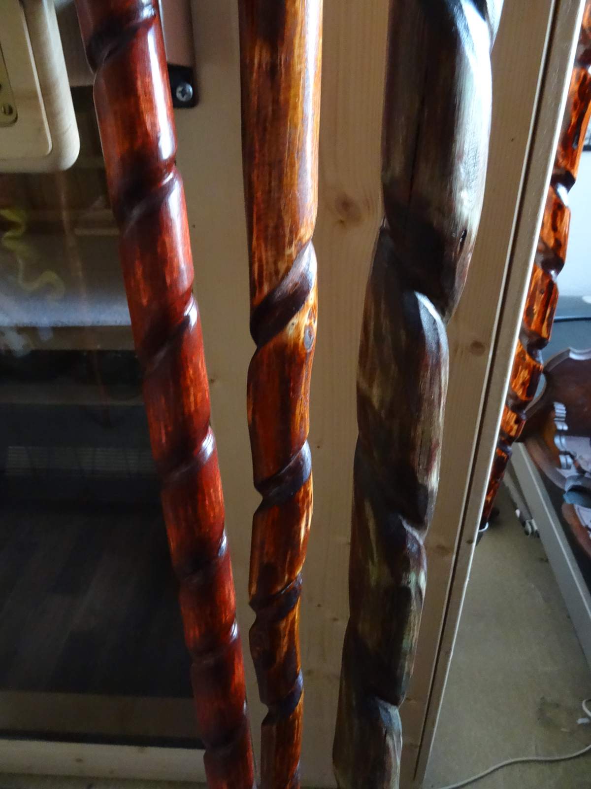

Gefällt mir gut dein Wanderstock. Mal eine Frage wo bekommst den das Grundmaterial für den hauptsächlichen Wanderstock her. tust dieses sammeln oder bestellen; Bei uns steht immer ein älterer Herr auf den Markt der hat solche wie Korkenzieher zum verkauf. leider ohne solchen schönen köpfe.
Dein Löwenkopf gefällt mir auch gut macht sich bestimmt super auf ein Wanderstab.
Re: ... und wieder ein fränkischer Wanderstock !
Beitrag von Hans » So 23. Jul 2017, 17:33
Hallo Dirk ,
schön mal wieder von dir zu lesen ,
die Stöcke selber , die hole ich mir im Wald , den habe ich ringsherum um das Dorf . Die Rillen - Wendel - da klebe ich ein Maler - Abklebeband spiralförmig um den Stecken und habe somit die optische Führung für die Flex .
In der Flex habe ich eine 80 er Lamellenscheibe drinn , mit der ich dann entlang die Rillen einfräse - geht ganz leicht . Anschließend beizen und wetterfest lackieren .
Nur ein einfacher Stecken würde natürlich auch gehen , aber mit Rillen ,macht es doch etwas mehr her .
Man hat da doch so viele kreative Möglichkeiten .

auf Deinen Löwenkopf-Wanderstock bin ich schon sehr gespannt. Der könnte ein Renner werden,wenn Du das Modell aufbewahrst und es mehrfach zum Nachschnitzen verwendest.
Beitrag von Hans » Mo 24. Jul 2017, 06:25
genau das will ich machen - das modellierte Teil öfters dazu verwenden , denn nur so von einer Zeichnung aus
schnitzen , das habe ich nicht so drauf . Das Bayrische Wappentier - der Löwe - oder auch der Adler , die kommen immer gut an .
