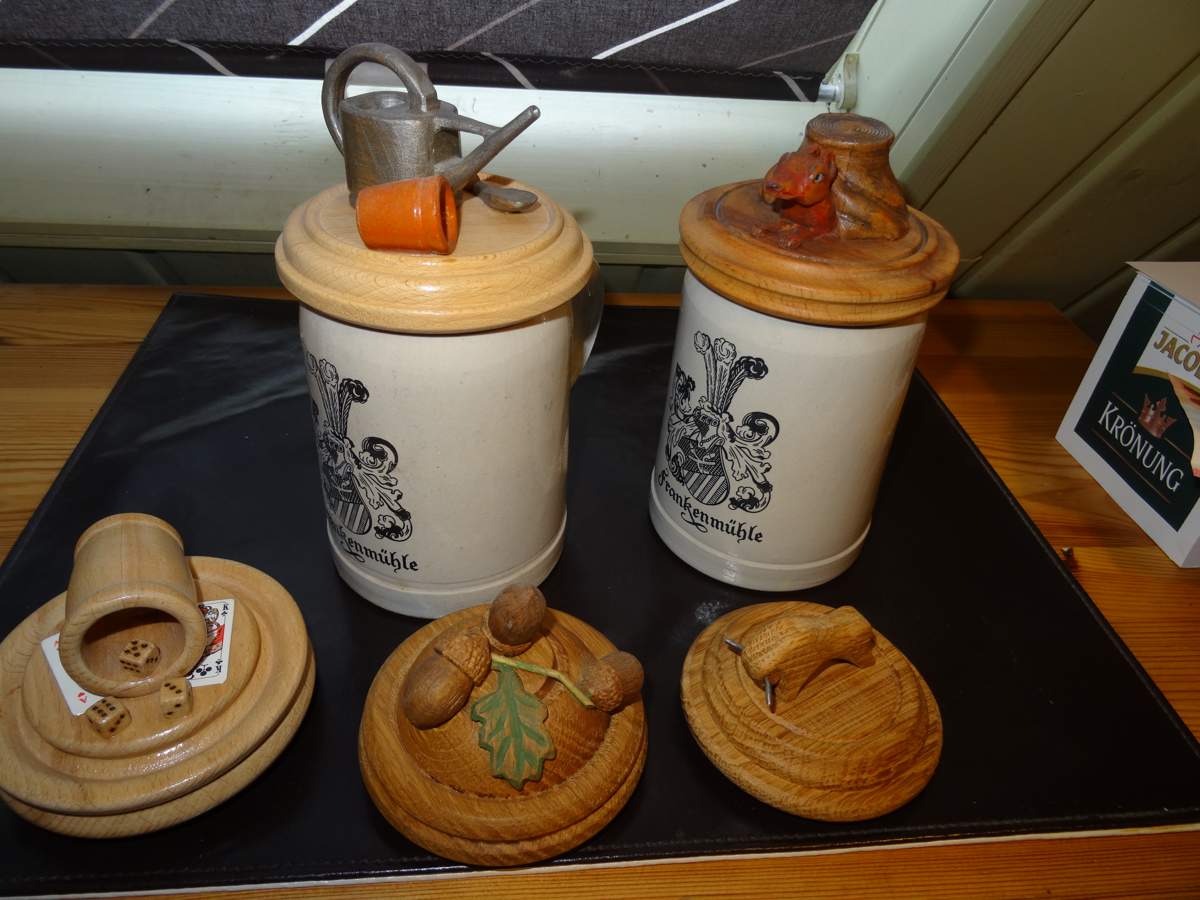

ist total verständlich, das mit den Größen der Biertrinkgefäße. Ich kenne sie alle , durch meine lange Außendiensttätigkeit über viele Jahre von Hamburg bis zum Bodensee , von Freiburg bis nach Görlitz . In Köln die schmalen " Kölschgläser " , die geraden Hannen-Alt Gläser , in Bayern die 1/2 Ltr. Stein .- und Glaskrüge , so gibt es wirklich sehr verschiedene Gläser und Krüge für das Bier . Anhand der Fotos sieht man dann meine Deckel ,speziell gemacht für den Biergarten in Bayern und auch für die vielen " Fränkischen Biergärten " . Wir haben ja bekannterweise in " der Fränkischen Schweiz " die größte Brauereidichte und somit die meisten Brotzeit .- u. Biergärten . Damit einem die Mücken und sonstiges , was auch mal von den Bäumen herab fällt , nicht in das Getränk fallen kann , dafür erfreuen sich diese Bierdeckel . Je nachdem , was MAN(N) für Interessen hat , wählt man den Griff ; so kommt man dadurch immer auch gleich in's Gespräch mit den Tischnachbarn.
Auf meinen Bildern sieht man Deckel ( links hinten ) für den Oktoberfestbesucher , dann kommen noch welche für
den Gärtner , den Jägersmann , den Kartenspieler , den Aquarianer , einer mit Sternzeichen z. B. Stier , dann habe ich den Versuch gemacht , mit eingebauten Salz.- u. Pfefferstreuer ( muß noch verbessert werden ) so kann man wirklich für jeden " Schlucker " den passenden Deckel drechseln und schnitzen .
Wichtig ist auch , daß man unten einen kurzen Absatz hindrechselt , der verhindert , daß der Deckel seitlich wegrutscht .
Schaut euch die Bilder mal an , habe da noch einige mehr gefertigt - geht ja flott .

Deine Deckel sehen allesamt sehr gut aus.
Auch hast du einige wunderschöne Bierkrüge.
Das schmeckt das Bier doppelt gut.

diese Bierkrüge und Abdeckungen sehen alle miteinander sehr gut aus. Besonders gefällt mir daran, das du diese Abdeckungen für eine Vielzahl von Handwerksberufen machst.
So weis man gleich, mit was sich der Biertrinker auch noch beschäftigt. Ist jedenfalls eine tolle Idee.

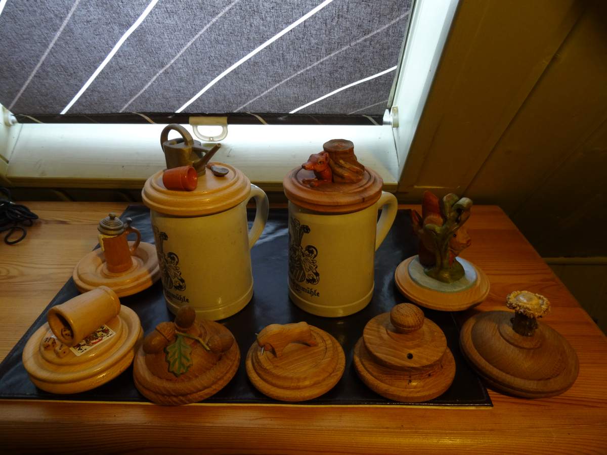

ja , diese Bierkrugdeckel werden immer wieder gerne " genommen ". Am Deckel mit eingebauten Salz .- u. Pfefferstreuer bin ich aber immer wieder am Umdenken und experimentieren . Ich habe da zwei getrennte Kammern eingefräst, der Deckel ist mit dem Ausstreuloch drehbar, einmal zur Salzkammer und einmal zur Pfefferkammer hin.
Das funktioniert, aber das Salz , ist beim nächsten Biergartenbesuch nicht mehr rieselfähig ; besser wäre da , zwei kleine verschlossene Gefäße einzubauen , die richtig dicht sind , Die Arbeit , daß man den Deckel über den Halteknopf abschraubt und dann das kleine Salz / Pfeffer / od. Paprikagefäß entnimmt , ist ja nicht so schwer
oder für die " Schnupfer " einen Schnupftabak einlegen .
Woher aber 2 oder 3 kleine Gefäße mit Deckel , die da reinpassen und dicht sind ?
Irgendwie bin ich da schon länger am Suchen , hab' aber noch nicht das Richtige gefunden .
Vielleicht hat jemand eine Idee, was man da zweckentfremden könnte ?

Hallo Günter ,
habe mal 3 von den Bierkrugdeckel mit eingebauten Salz / Pfeffer / Paprikastreuer abgebildet , damit man sich das auch vorstellen kann .
Kannst dir sicherlich vorstellen , an den Essensausgaben stehen in der Hauptzeit oft 20 bis 30 Leute an ; jetzt hat einer seine Brotzeit endlich erhalten , sitzt am Tisch ... oh , da hätte ich noch ein wenig Pfeffer mitnehmen soll'n .
Was glaubst du wenn man dann seinen Deckel eindreht auf's richtige Loch und fragt : willst Salz , Pfeffer oder Paprika da fallen die Kinnladen runter vor staunen ; ist immer ein toller Effekt .
Das mit den Reiskörnern kenne ich, zuletzt ist alles natürlich in so einem Deckel eine Platzfrage .
Ich könnte mir eine 3 Kammer Kunststoffdose mit Deckel vorstellen , wo man aber durch die Mitte die Schraube wieder durchstecken kann , für die Deckelbefestigung .
Mal sehen , irgendwann fällt mir da was ein .
