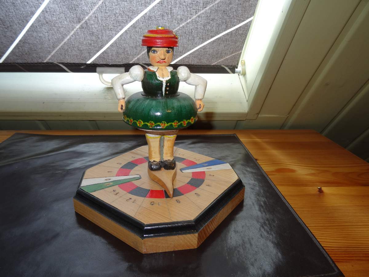

also , dein tanzendes modernes Kunstwerk begeistert mich ; ich mach zwar gerne immer mal auf " alt " , aber moderne Sachen gefallen mir oft noch besser .
Natürlich sind die Geschmäcker unterschiedlich und das ist ja auch gut so .
Da hast du mir einen innerlichen Schub gegeben , auch mal was in dieser Richtung zu machen . Gerade , wenn man nicht " der Schnitzer " ist , so wie ich , tut man sich mit der modernen Kunst doch etwas leichter , da muß nicht alles exakt stimmen .
( im Anhang meine Tanzmarie - als Spiel - habe ich vor längerer Zeit mal gemacht )
Spiel -gedrechselt / geschnitzt

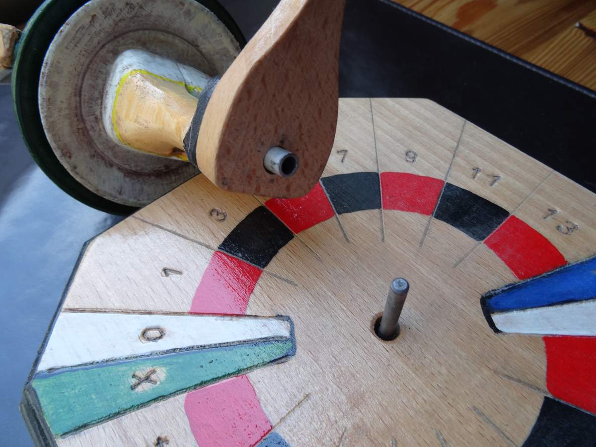

ein Tipp von mir :idea: .
In den Baumärkten gibt es Alu .- u. Messingröhrchen und auch passende massive Rundstäbchen dazu , die genau innen reinpassen . Ich lege da dann immer noch eine kleine Metallkugel in's Röhrchen - die sind z.B. in den
Einwegseifenspendern drinn , wenn du so einen zerlegst - oder auch in Farbdosen , etc.
Du wirst sehen , deine Figur dreht beim leichtesten Schubs , schneller wie " Nachbars Lumpi " , wenn er sich in den Schwanz beißen will . :)
Die Holzlagerung bekommt irgendwann zu viel Spiel .
Wenn ich in meine Tanzpuppe noch etwas Teflonspray reinsprühe , dreht die garantiert 10 x um die Achse .

Für eine gute Idee halte ich auch, die technische Lösung von Hans.

Grüß dich Hans, eine gute Idee,danke dafür, werde bei meinem nächsten Baumarktbesuch mal in die Abteilung "wandern ". Das kann ich ja noch gut nachrüsten.

Beitrag von Volker » Do 17. Aug 2017, 18:06
Deine "Tanzmarie" sieht nach einer vorgedrechselten und nachgeschnitzen Figur mit angesetzten Armen aus. Ist Dir richtig gut gelungen! Für den Zweck finde ich die Bemalung auch schön.
Stimmt meine Fertigungs-Vermutung? Und für welches Spiel wird die Figur gedreht?
iele Grüße von Volker

Hallo Volker, danke für gute Kritik. Ich werde Hans seine Idee (Metallrohr und Stift mit Stahlkugel ) wohl umsetzen. Schön das solche Ideen im Forum mitgeteilt werden und man dann darüber nachdenken kann. Auf die Spielmöglichkeit mit Hans seiner vorgestellten Puppe bin ich auch schon neugierig.

Beitrag von Hans » Fr 18. Aug 2017, 17:49
Hallo Volker , hallo Ulli ,
erst mal zu Volkers Vermutung : ja ,es ist so , die Figur ist grob vorgedrechselt - schon alleine wegen der Unwucht -
die Arme dann geschnitzt und angesetzt .
Man kann sich damit auch sehr viele Spiele ausdenken , das geht bei Kinderspiele los , z.B. bekommt jeder die gleiche Anzahl 1 Cent Stücke ,bei geraden Zahlen gibt's einen vom Gegner und umgekehrt und bei rot 2 zurück .
Bei Jugendlichen in der Pubertät z. B. kann es das bekannte " Flaschendrehen " ersetzen , u.s.w.
Mit so einem frei erfundenen Spiel sind keine Grenzen gesetzt ; es kann auch in der Gastronomie eingesetzt werden
oder , wer zuletzt den Abfall rausträgt im Haushalt . Ich hätte da 1000 Ideen , wie MAN(N) das noch einsetzen kann .
