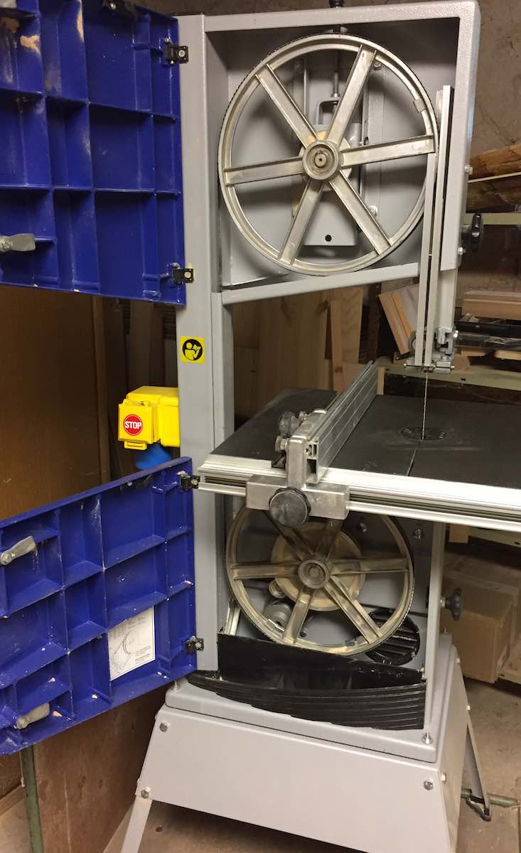

ich selbst habe auch eine mittlere Bandsäge von Elektra Beckum schon sehr viele Jahre, mit der ich sehr zufrieden bin. Diese hat einen Durchlasshöhe von 16 cm und ist für die meisen Anwendungen vollkommen ausreichend.
Dazu habe ich noch ein älteres Untergestell, um die Bandsäge bei längeren Hölzern (Leisten) bewegen zu können.

ich habe schon lange eine kleine ALKO-Bandsäge die fast eben so lange unbenutzt ist. So eine kleine Bandsäge ist nicht epfehlenswert auch wenn sie 10cm Durchlashöhe hat. Ich dachte mir für enge Kurvenschnitte wäre das das richtige E-Werkzeug und kaufte mir unter anderem besonders schmale 6 und 8mm breite Bandsägen dafür. Eine krasse Fehlentscheidung! Bandsägeblätter müssen rückseitig und oberhab und unterhalb des Werkstücks gegen seitliches verdrehen mit Kulissensteinen oder besser mit Kugellagerrollen abgestützt werden. Das ist bei schmalen Sägebändern fast unmöglich! Beim Kurvensägen sprang das Sägeband regelmäßig von den Rollen! Je breiter das Sägeband desto besser bleibt es auf den Rollen (ab 12mm recht gut) aber damit sind nur recht große Kurven zu sägen. Das war aber gerade nicht meine Vorstellung für die Verwendung der Bandsäge! Große Bandsägen wie die von Herbert oder Thomas sind aber für meinen kleinen Bastelkeller zu mächtig.
Nun hab ich das Ding, kann es nicht empfehlen, und säge meine Werkstücke mit der Kreissäge (max 6cm hoch) oder meistens mit Japansägen recht schnell von Hand.

Ich habe eine Bandsäge mit 16 cm Durchlass.
Ich schneide damit mit Rohlinge zurecht. Enge Kurvenschnitte soll man, wenn möglich vermeiden. Bei werden die Rohlinge mit Ecken und Kanten zurecht gesägt. Das lässt sich danach sehr gut und leicht zurecht schnitzen.
Ich würde mich ohne Bandsäge verlassen fühlen. Habe zur Zeit sogar 2 in der Werkstatt.
