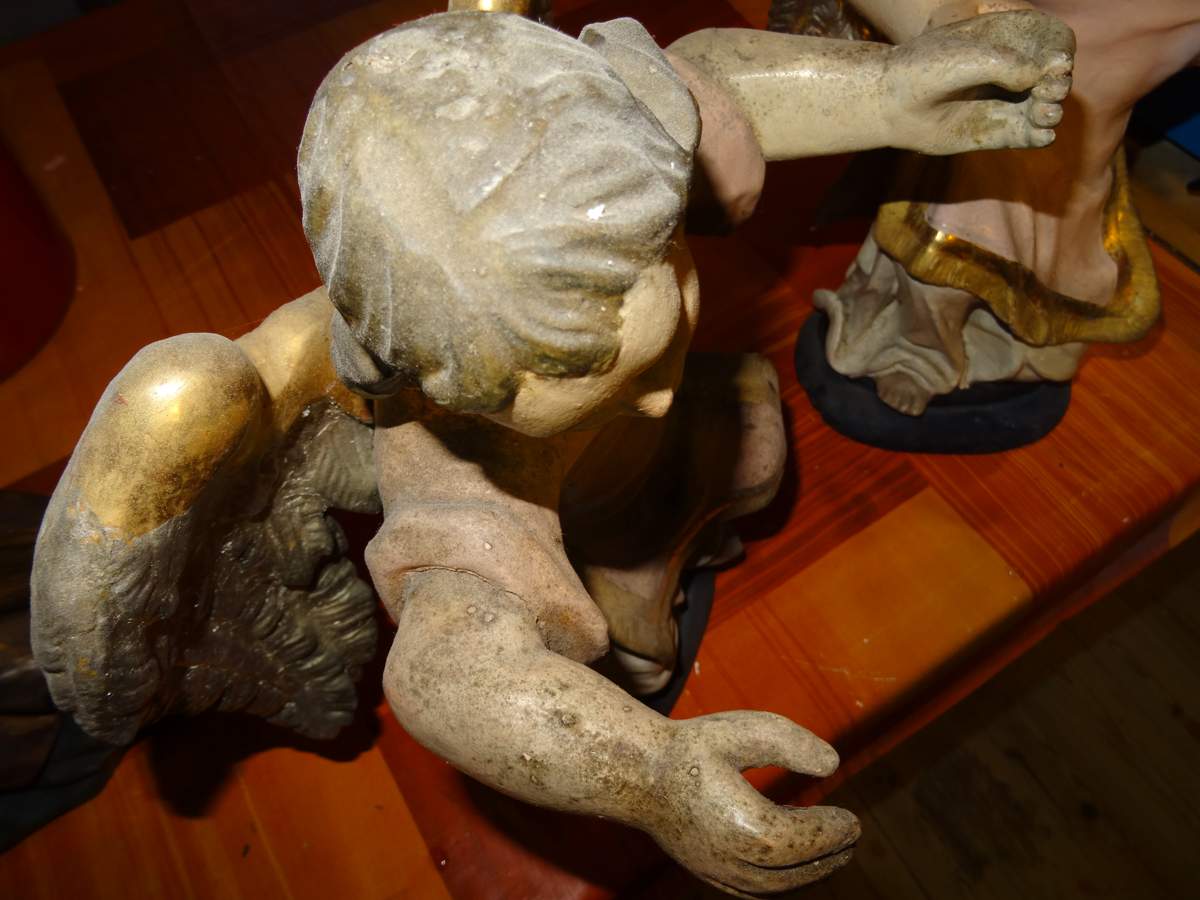

was macht man nicht alles , vorallem wenn man in einem kleineren Dorf wohnt , indem man sich untereinander kennt - zumindestens vom Sehen her .
Diese 2 Engel ,hat mir der Kirchendiener gebracht , sie lagen mindestens 60 bis 100 Jahre auf dem Dachboden der alten Kirche . Der dicke Ruß hat sich schon tief in die Farbe eingefressen , verschiedene Farbschichten waren aufgeplatzt und fehlten schon . Sie waren in einem so schlechten Zustand , daß sie scheinbar als unreparabel auf den Dachboden landeten. Es war für mich einfach mal eine Herausforderung , sie wieder so herzurichten , daß sie wieder ihren Platz am Seitenaltar einnehmen können .
Hier muß natürlich der Farbglanz , der Farbton , alles gemischt werden , so einfach aus der Tube oder aus dem Döschen , geht narürlich nicht , es sind Antiquitäten und da muß schon alles paßen .
Na , dann seht mal selbst "
... vorher
... vorher
... vorher
... nachher
... nachher

Es gehört schon eine Menge Können und Mut dazu solche Engel zu restaurieren. Bin begeistert solche Bilder von vorher und nachher zu sehe.

Hallo Günter ,
so schwer ist das gar nicht , bin ja vom Grund her als " Elektrischer " auch nicht der Fachmann.
Die Schwierigkeit daran ist eigentlich nur : " das Bereithalten von verschiedenen speziellen Malmitteln und dem
Drumherum . Mann muß da einfach öfters was damit machen , damit die im Vergleich zu normalen Farben - die hier etwas aufwendiger sind - kein Verfall entsteht. Meistens arbeite ich da ja mit Pigment - Trockenpulverfarben , die ich dann mit verschiedenen Klarlacken anmische - je nach vorherigen Farbgrund am Objekt .
Das Gefühl zum jeweiligen Farbton , das kommt dann von selbst mit der Zeit .
Sie stehen seit Sonntag nach ca. 60 bis 100 jahren wieder in der Kirche auf einem Seitenaltar . Bin zur Zeit etwas verschnupft , hab' mir eine heftige Krippe eingefangen , sobald ich wieder gesund bin , werde ich mal den Messner fragen , " ob da vielleicht noch mehr so alte Teile auf dem Dachboden schlummern ?
Es grüß ... Hans aus Franken

Kompliment Hans, da ist schon viel Erfahrung nötig um sowas wieder hinzubekommen. Du hast die dir gestellte Aufgabe sehr gut gelöst. Die Kirche kann sich freuen.Jetzt können die
Figuren weitere 60 Jahre den Betrachter erfreuen.
Gute Besserung.

wenn Du nicht schon mal geschrieben hättest das Dein Bruder Restorator ist, und Du viel von ihm gelernt hast, hätte ich schon früher vermutet Du wärst hauptberuflich Restorator.
Die beiden Engel hast Du hervorragend professionell restauriert! Meine Hochachtung für Grundierung,Farbgestaltung und Vergoldueng.

Hallo ihr beiden ,
wenn man sich für was ernsthaft interessiert , dann lernt man auch was dazu im Leben . Mein Bruder hat zum Beispiel immer wieder - über seinen Arbeitsgeber - den berühmten Goldenen Brunnen am Nürnberger Christkindlesmarkt vergoldet , bzw. ausgebessert . Ich habe es da selten versäumt , dort mal zur damaligen Zeit,
vorbeizuschauen . Auch später dann , bin ich immer wieder mal in seiner Werkstatt gewesen und habe ihn so manche Stunde über die Schultern geschaut , da bleibt schon was hängen .
So schwierig ist das aber gar nicht , wenn man so in etwa arbeitet, wie die alten Meister damals , die hatten ja auch nicht gerade die besten Möglichkeiten .
Vielleicht muß man ein wenig Gefühl für die Farbtöne haben und wie man sie mischt , das ist aber im Prinzip
schon fast alles . Mit der Schnitzerei habe ich ja auch erst im Ruhestand so richtig begonnen , naja - es klappt nur so mittelmäßig , wenn ich da die Werke von anderen Schnitzfreunden sehe , die sind für mich teilweise unerreichbar.
