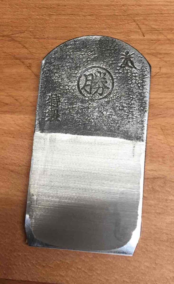

@ Hans, die Riefenbildung hast du an allen europäischen Hobeln, da die Schneide des Eisens gegenüber einem japan. Hobel gerade ist. Du kannst das umgehen oder vermindern, in dem du die Kanten an beiden Seiten der Schneide etwas brichst. Ja Hans das Hobeln von Hand ist eine Wissenschaft für sich, macht Spaß und an das Ergebnis kommt kein Elektrohobel ran.
Hier mal ein Foto der Spiegelseite eines jap. Hobeleisens.

Hallo liebe Schnitzerfreunde :) , für Elektrohobel gibt es ein Hobelmesserset mit abgerundeten Ecken, als Wendehobelmesser in den Abmaßen 82,4x5,5 mm. Da ich schon zu lange aus der Materie raus bin, habe ich eben eine Suchmaschine befragt. Ein Hersteller von E-Maschinen hat sie noch im Programm, sowohl im Heimwerker-, als auch im Profibereich. Diese Messer machen keine Riefen, sondern einen weichen Übergang in der Flächenbreite.
