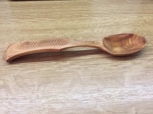

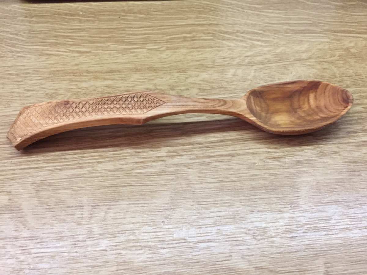

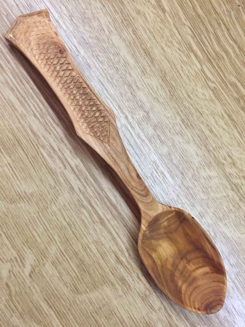

hier mal ein Holzlöffel den ich auf die Schnelle heute mal mit gemacht habe. Sicher hätte ich mir bei der Wahl des Ornamentes mehr Mühe geben können, doch dazu hatte ich einfach keine Lust.
Für den Löffel habe ich ein Stück Kirschholz verwendet. Als Werkzeuge kamen ein Stich 7 / 30, Stich 9/25, ein 12/4 und ein Rosenmesser zum Einsatz.
Um die Höhlung des Löffels sauber zu bekommen, habe ich mir aus einem alten Fuchsschwanz (Säge) eine passende Ziehklinge gefertigt.
Ich denke, das so ein Projekt ohne weiteres auch von einem Anfänger gut umgesetzt werden kann.
Zum Schluß wurde der Löffel noch geölt.

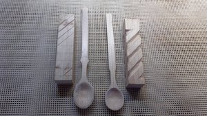

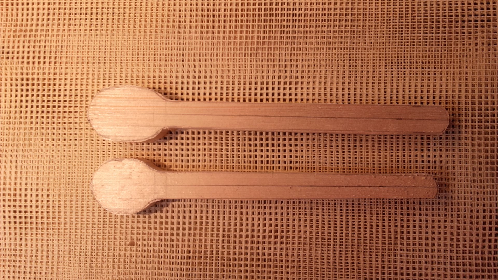

Beitrag von b.huss » Mo 25. Jun 2018, 20:55
ich habe mich an das Löffelschnitzen herangewagt. Hier die Anfangsbilder. Über das fertige Werk werde ich dann natürlich berichten und Fotos reinstellen.
Beiträge: 1300
Re: Ein schneller Löffel
Beitrag von hoerbi » Mo 25. Jun 2018, 21:15
Hallo Burkhard,
deine ersten Löffel sehen sehr ansprechend aus. Der rechte von beiden ist dir definitiv am besten gelungen. Am linken Löffel könnte der Rand schmaler sein und etwas tiefer. Deine Frau wird sich freuen, zwei Holzlöffel im Haushalt mehr zu haben.
Hier noch ein Tipp. Schnitze erst die Vertiefung am Löffel, bevor du ihn zuschneidest.
Bei der Säue die du hier zeigst, hast du nur mit dem Hohleisen die Vertiefung nachgeschnitten und kommst somit nicht zu einem guten Ergebnis. Schau die doch noch ein mal die Schnitte ganz oben an, wie dir von mir gesetzt wurden, dann kommst du auch besser über die vier Längskanten des Holzes.
