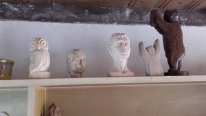

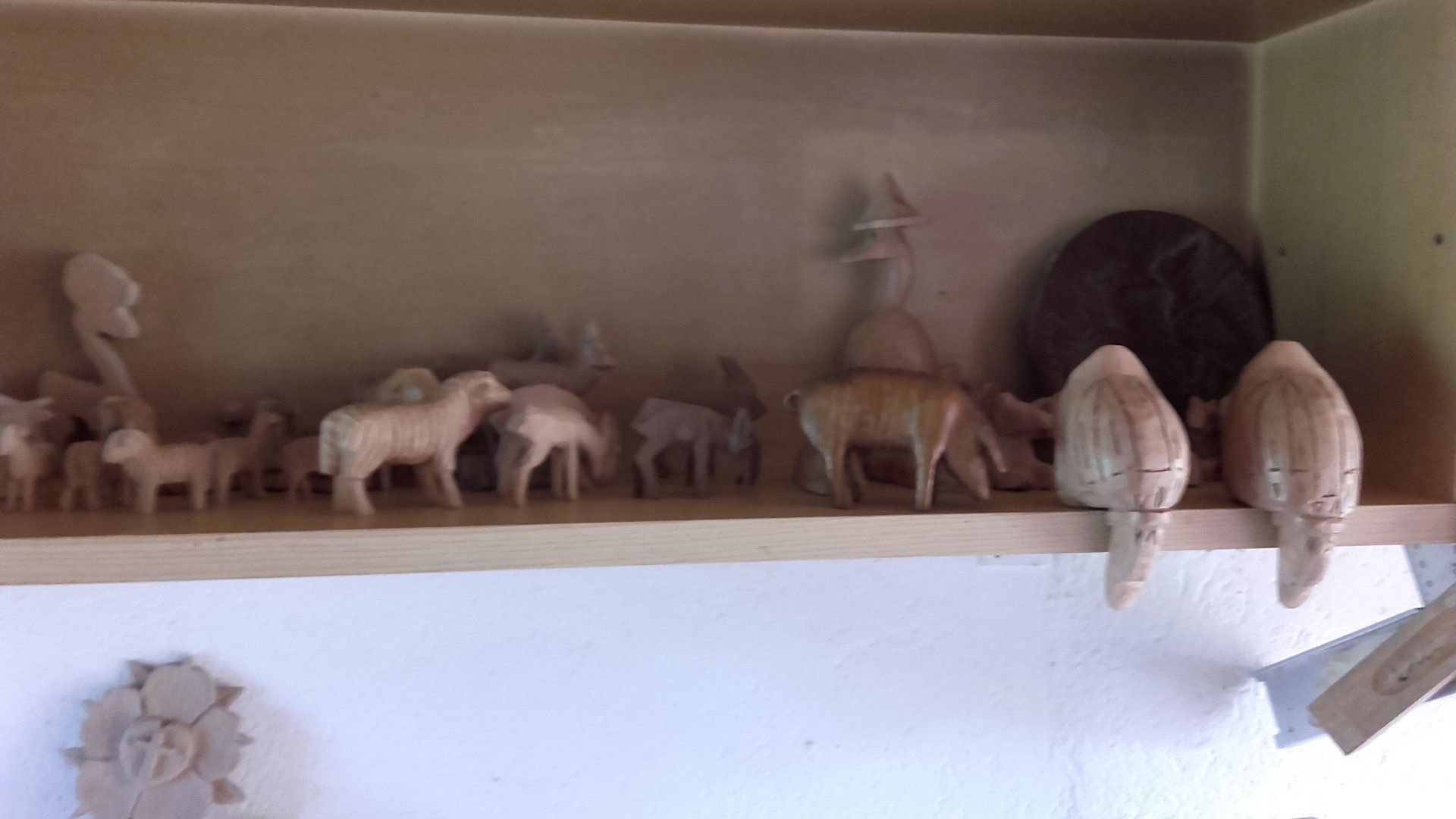

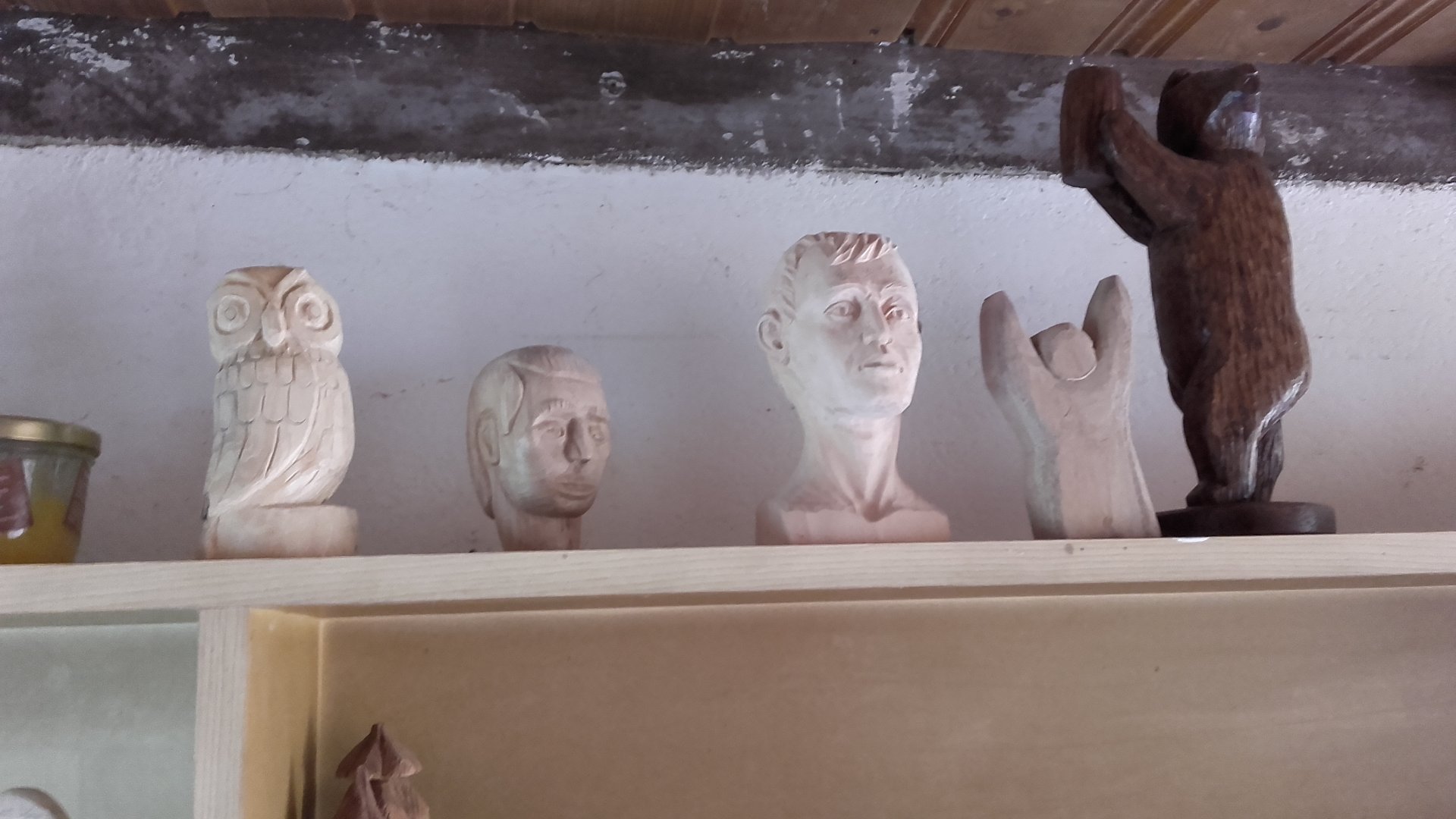

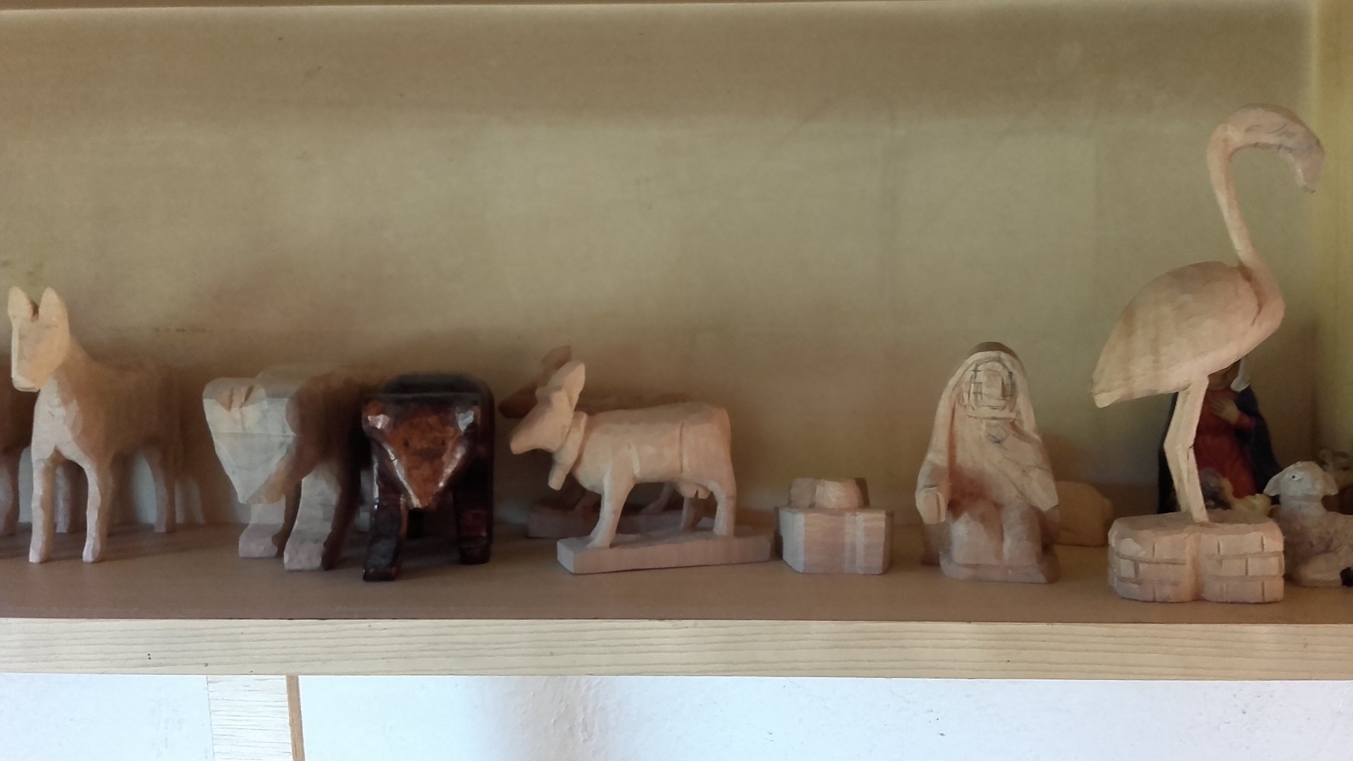

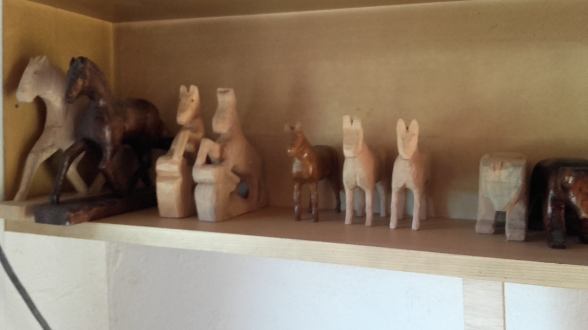

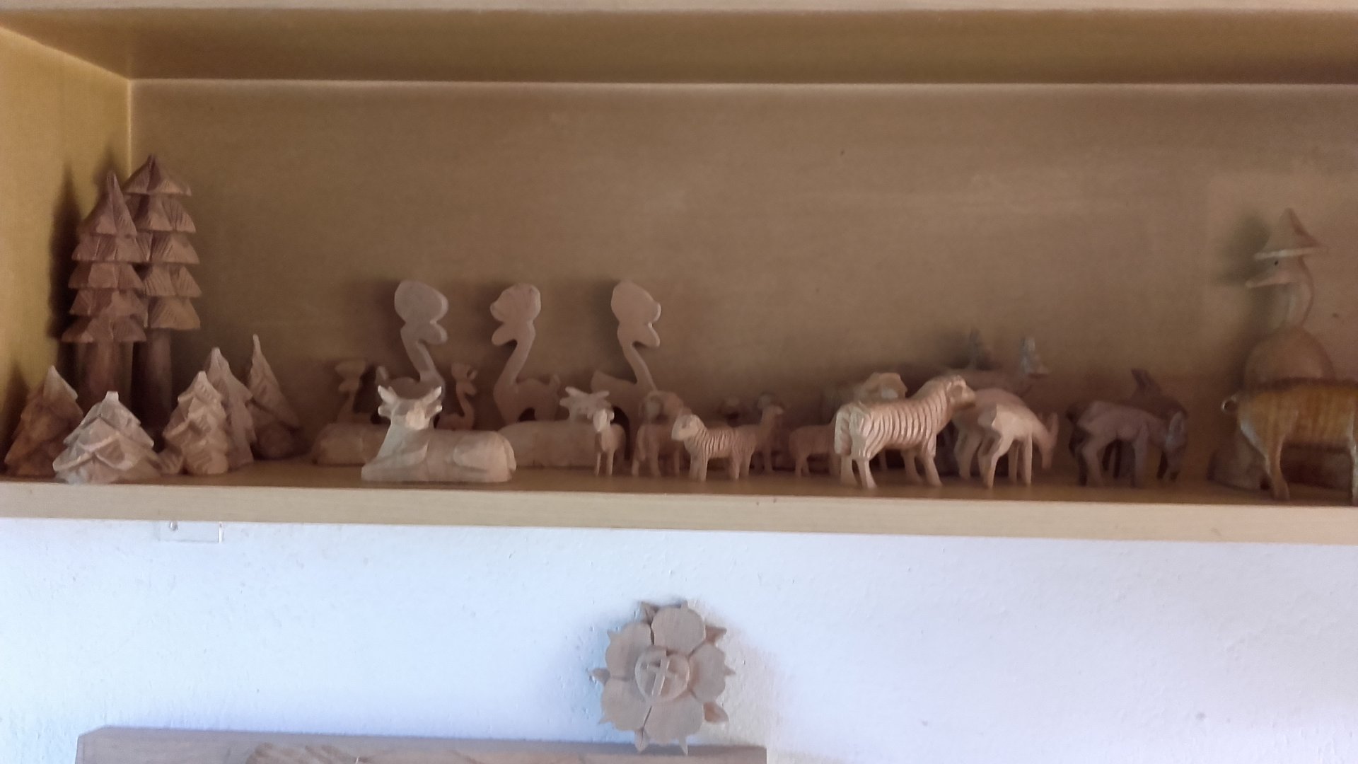

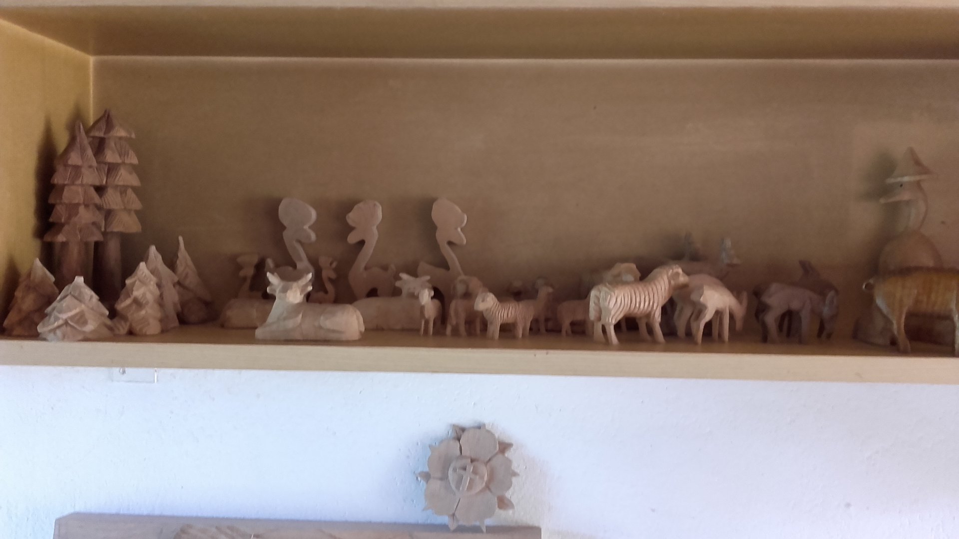

Hallo liebe Schnitzfreunde,
in den letzten Monaten habe ich viele kleine Figuren fertig geschnitzt. Alles Training für Krippenfiguren, die ich in diesem Jahr noch schnitzen möchte. Da ich diese Figuren in der Hand haltend gefertigt habe, habe ich eine Frage an die Profis unter Euch: "Lohnt sich eine Anschaffung von einem Satz Mikroeisen"? (Ich denke dabei auch an das Schnitzen von Gesichter.) Oder sollte ich mir lieber noch ein paar Messer anschaffen? Ich bin gespannt auf Eure Antwort.
Schöne Grüße von der Ostseeküste Burhard
Kleine Schnitzereien fertig gestellt
Re: Kleine Schnitzereien fertig gestellt

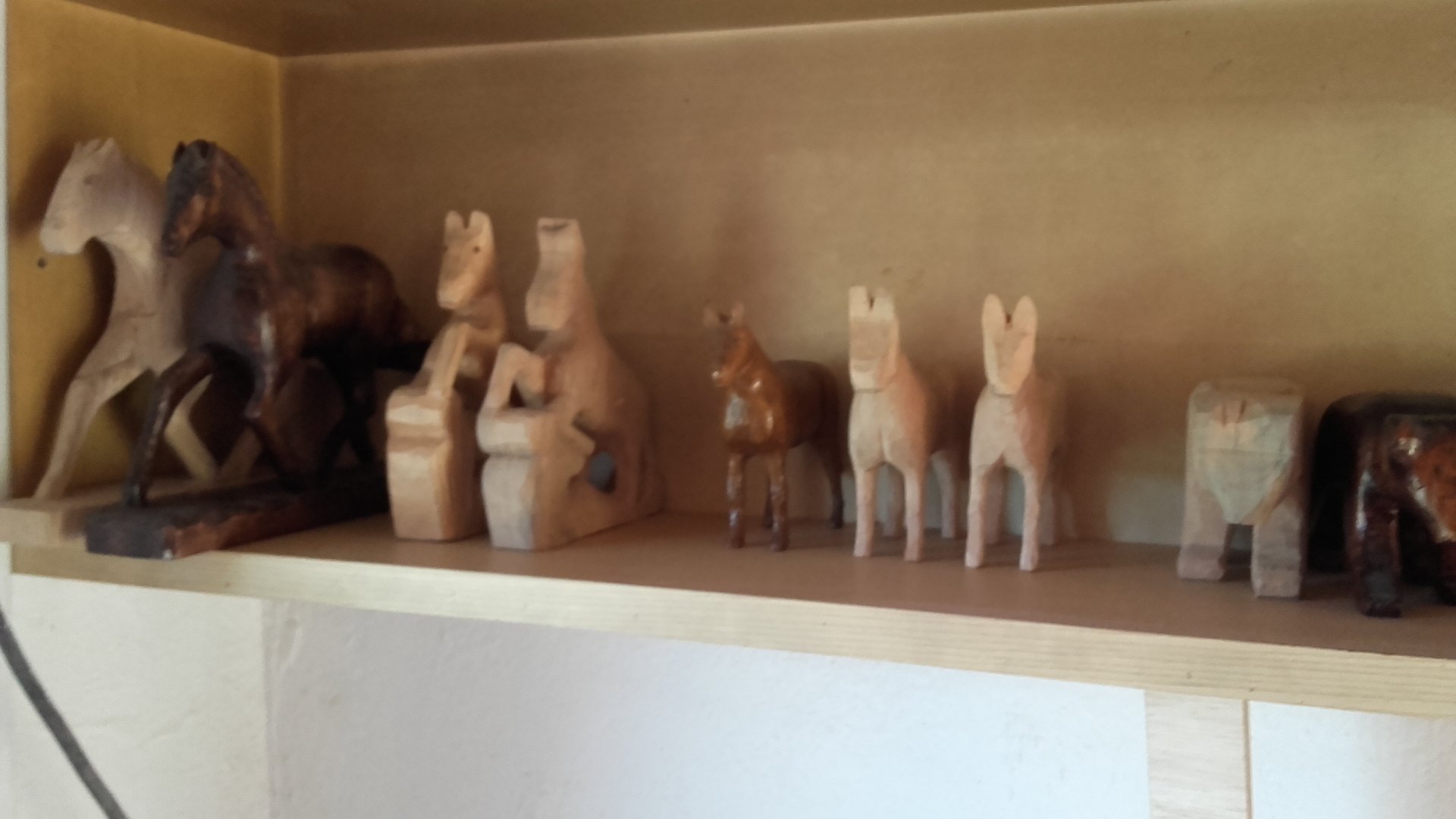

Kleine Schnitzereien von Burkhard Bild 5 ( Figuren auf den Bildern 4 und 5 sind noch nicht fertig geschnitzt)
Hallo Burkhard,
da warst du aber schon ganz schön fleißig und wie ich sehen konnte auch tolle Arbeiten konnte ich erkennen. Zwar fehlen ein ein par Arbeiten von dir noch die Details, doch sowas kann man jeder Zeit noch nachholen oder verbessern. Jetzt wo du so tolle Einspannmöglichkeiten hast solltest du auch under die kleinen Figuren einen Sockel zum einspannen haben. Es ist nicht gut in der Hand zu schnitzen, da die Schnitte zu unkontrolliert sind.
