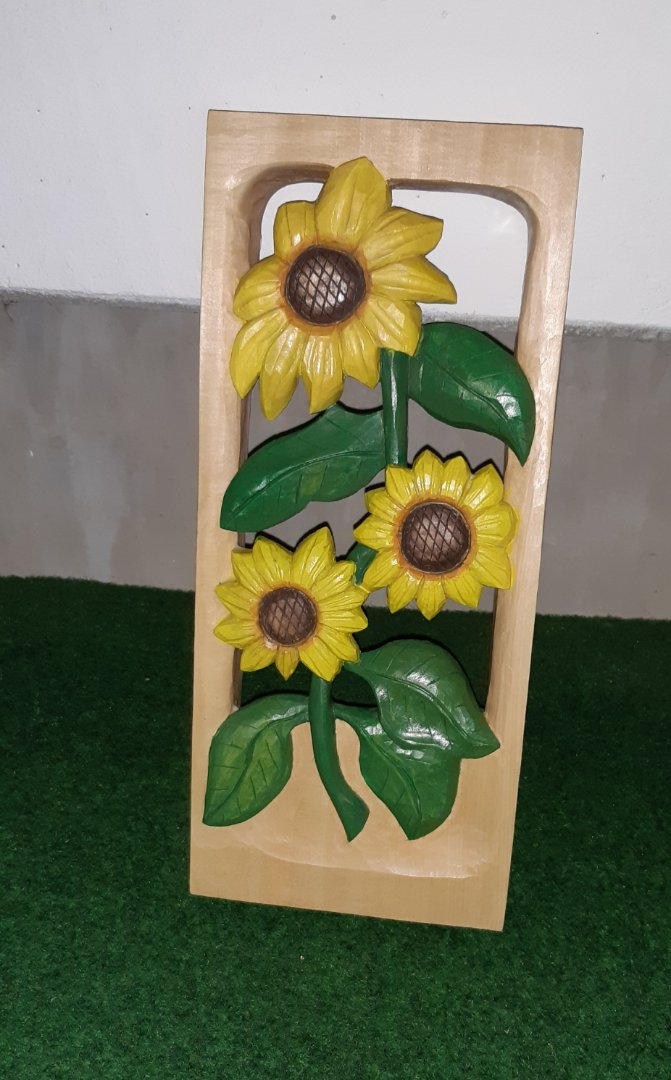

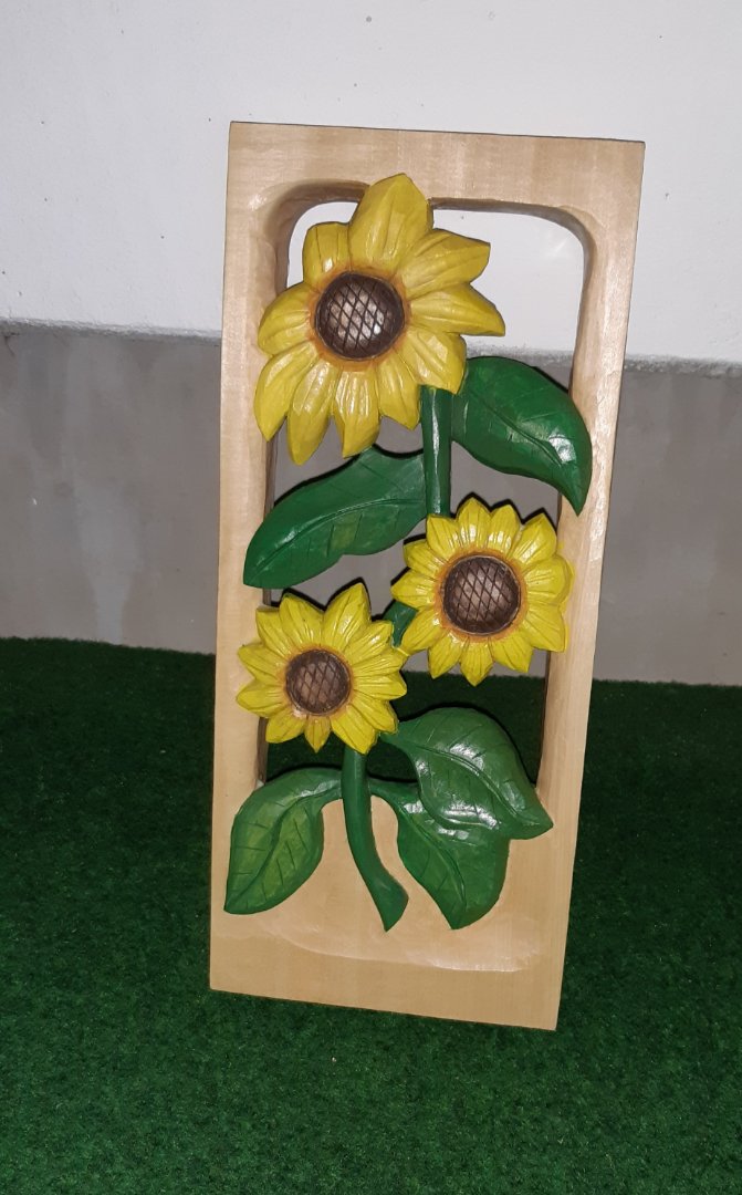

Hallo Schnitzfreunde, es ist vollbracht. Mein Sonnenblumenrelief ( aus dem Katalog nachgeschnitzt. Telefonisch um Erlaubnis gefragt.) ist fertig.
Mein Holz war mir mit vier Zentimetern ziemlich stark, habe dann doch von hinten Holz weg geschnitzt. Acrylfarbe aufgetragen und gewachst. Lindenholz 20x45 cm.
Viel Spaß beim Nachschnitzen.

sehr schön ist dein Blumenrelief geworden. Schnitzerisch auch sehr gut ausgearbeitet. Auch die Blüten sind top gemacht. Wäre schön gewesen, wenn du unten am Stiel noch die Durchbrüche gemacht hättest. Die grüne Farbe der Blätter empfinde ich ein wenig zu grell, doch das ist Geschmackssache. Was hast du für die Oberfläche verwendet, denn das ist doch kein Wachs ?

zu deiner Anfrage hoerbi, ich habe nur Büffelwachs auf die Acrylfarbe aufgetragen. Allerdings habe ich mit einer Heißluftpistole das Wachs auf dem Brett erwärmt, damit es besser in alle Vertiefungen gelangt. Dann mit einem Lappen das überschüssige Wachs aufgetupft.Der Glanz wird bestimmt noch nachlassen wenn sich im Keller genug Staub auf das Objekt gelegt hat. :roll:

es hat mich ein wenig irritiert, da die Spieglung der glänzenden Stellen doch sehr hoch ist.

Hallo Schnitzfreunde, jetzt fällt mir ein, ich habe ja abends auf dem Balkon fotografiert. Ich habe Blitzlicht verwendet. Das wird auch noch zur so sehr glänzenden Oberfläche beigetragen haben.
Damit ist ein Grund geklärt.
