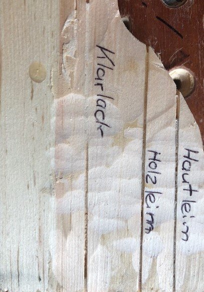

Ich habe mal einen Versuch gemacht den ich euch zeigen möchte.
Es geht darum eine kleine Stelle auszufüllen.
Ich habe dazu in ein Brett mit der Bandsäge 3 Fugen eingesägt.
Nun sollen die Fugen möglichst schwer sichtbar gefüllt werden.
Dazu habe ich 3 verschiedene Möglichkeiten probiert.
Ich habe jeweils den gleichen Schleifstaub dazu gegeben.
Das Ergebnis könnt Ihr auf dem Bild sehen.

Hallo Sepp, ich nehme oft Holzkaltleim auch mit Sägemehl vermischt. Oder so eine Knete aus zwei Komponenten. Den Namen müsste ich nachreichen, das habe ich mir damals von meinem Schnitzlehrgang bei Geisler und Moroder mitgebracht.
Bei deinen Versuchen ist wohl die Klarlackmethode die Beste, oder?

Meine Leimversuche wurden alle mit Schleifmehl gemacht.
Dadurch bin ich zur Erkenntnis, wie du auf dem Bild siehst, gekommen. Die Zugabe von Schleifmehl, für die Verleimung von Fugen, ist nur mit Klarlacke gut, Andernfalls sieht man die Fuge zu stark.

warum willst du keine holzspan einleimen
Mit freudlichen Grüßen
Kurt
Beiträge: 540
Re: Leimversuch
Beitrag von Sepp » Mo 31. Aug 2020, 10:11
Hallo Kurt
Ich nehme auch Spänne wenn der Spalt sehr groß ist.
Sollte der Spalt jedoch unter 1,5 mm sein ist es manchmal besser mit Kitt zu arbeiten.
