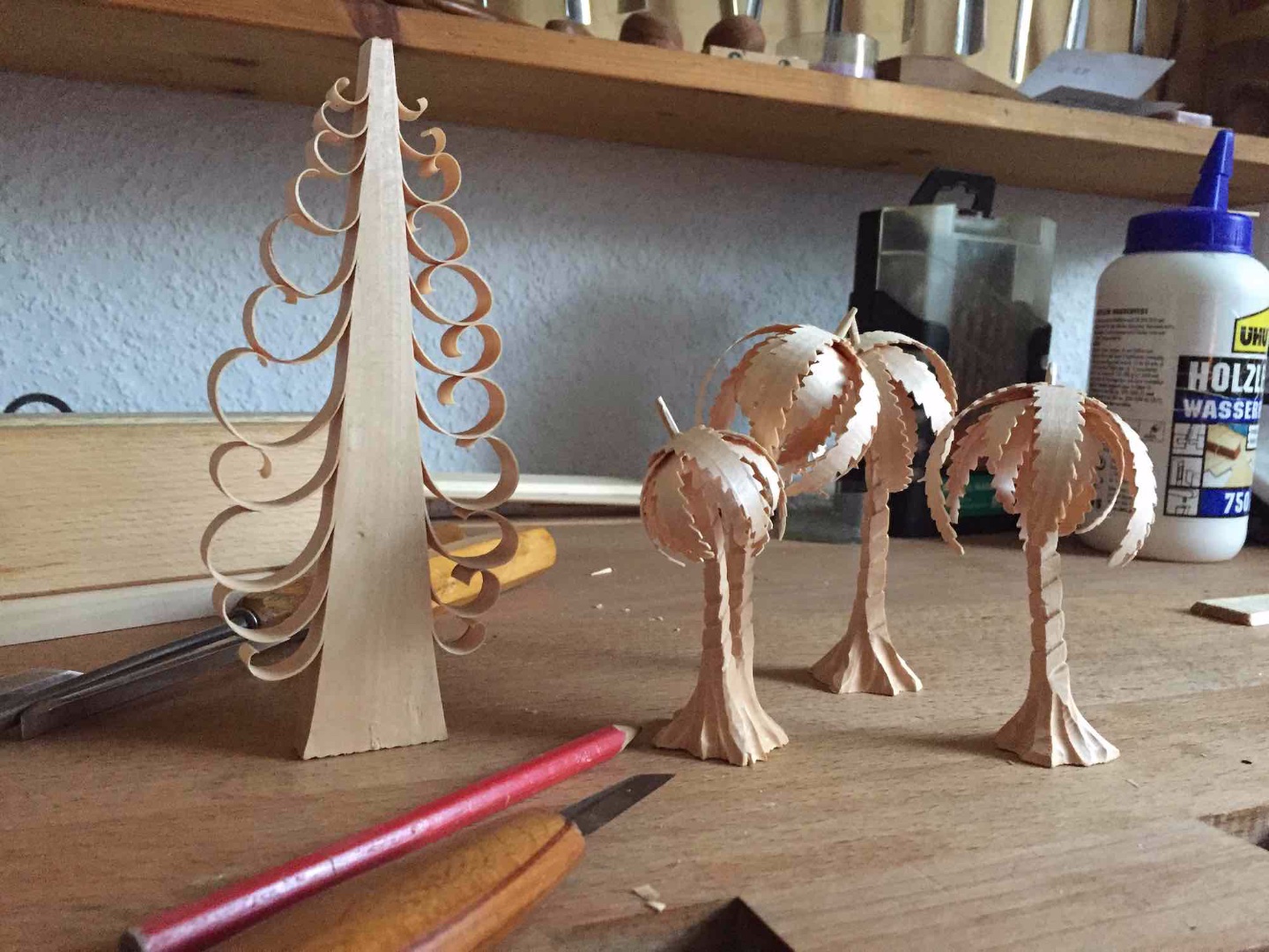

kaum das ich alles ausgepackt habe, hat es sich doch sehr schnell rumgesprochen, das der Schnitzer wieder da ist. Wollte eigentlich mit was anderem beginnen, habe mich letztlich überreden lassen, und für einen guten Bekannten die paar Palmen gemacht.
Da ich einmal beim Späne stechen war wurde aus dem Reststück der Baum. Für einen Anfänger gewiss eine gute Übung. Verwendet habe ich hierfür ein 16 mm breites Stemmeisen, jedoch ein einseitig geschliffenes Balleisen tut es auch. Die Spitzen, die oben aus den Palmen ragen werden noch abgeschnitten.

schön, wieder ein Kunstwerk von dir bestaunen zu dürfen. Die Palmen gefallen mir sehr gut. Wie hast du denn die Blätter gemacht? Sind das Hobelspäne, die du beschnitzt hast?

Hallo Hubert,
ein Kunstwerk ist das nun wirklich nicht und die Herstellung ist Kinderleicht. So einen Stamm zu schnitzen, kann wohl jeder. Der Stamm ist gerade mal 10 cm hoch.

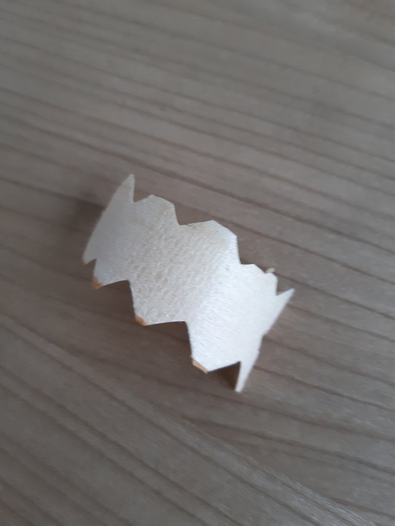

Ein kleines Brett in der Breite der Palmenblätter einspannen, so das beide Hände frei sind.
Mit einem Stemmeisen ( im 25 Grad Winkel geschliffen) werden entlang der Holzfaser die Späne geschoben.
Eine Hand führt das Eisen und mit der zweiten Hand das Eisen geführt, so das man einen gleich starken Spam bekommt, der sich automatisch zusammenrollt. Dieser Span wird auf Länge geschnitten, an beiden Enden etwas angespitzt und mit einem spitzen Geißfuß den man senkrecht auf den Rand des Span's drückt, die Ecken ausgeschnitten.

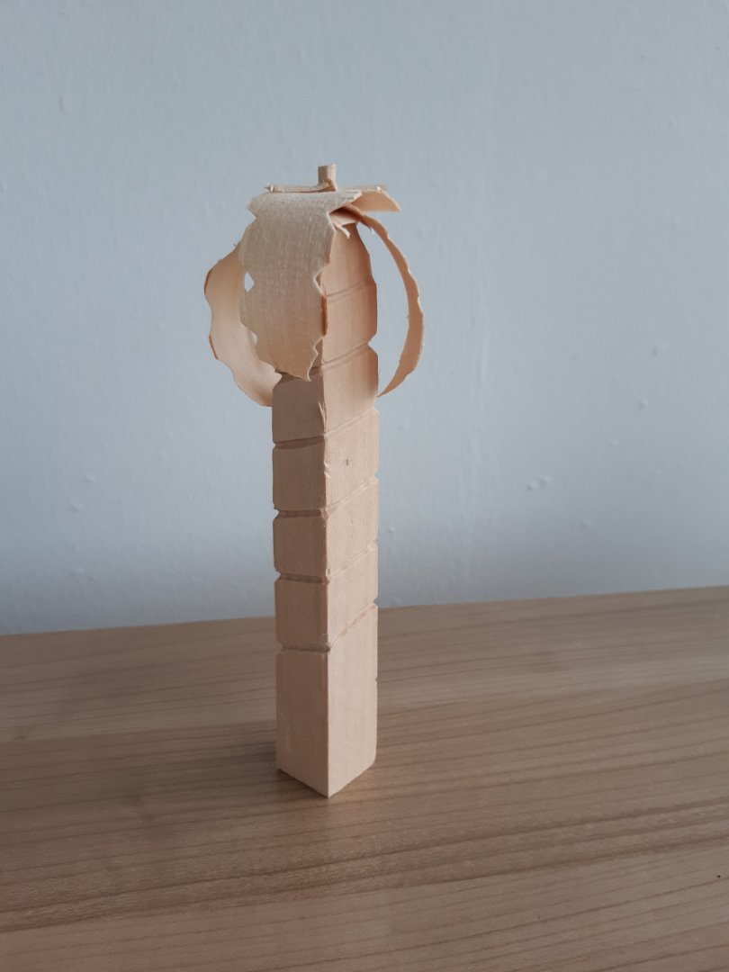

Hallo Schnitzfreunde, habe mal zwischendurch probiert so eine Palme nachzubauen. Ich beherrsche das Stemmeisen schon mal nicht. Späne abnehmen muss ich noch üben. Habe jetzt Hobelspäne genommen. Wie gesagt, nur mal schnell probiert.
Wenn man das langsam angeht wird es bestimmt besser.
Herzliche Grüße von Ulli

sorry, habe schon etwas schmunzeln müssen über deine Palme, aber es war ja ein Versuch. Wenn du so etwas noch mal probieren willst, sollte das Holz für den Anfang nicht breiter als 1 cm sein.
