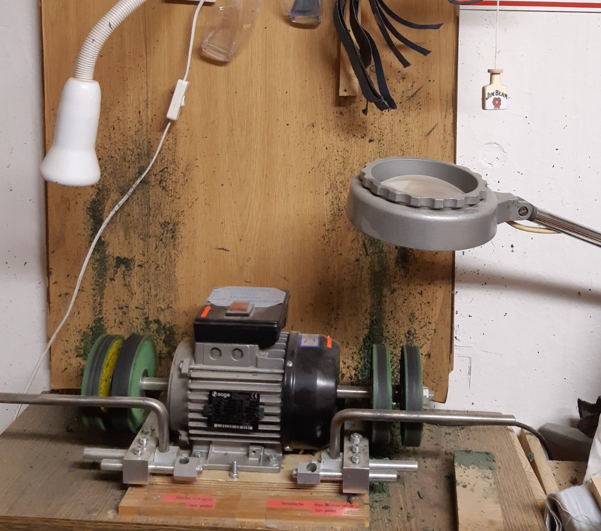

Habe mir eine neue gebrauchte HT 4000 zum Geburtstag
zugelegt. Einen Schärfkurs bei FA Koch für 25€ gemacht und jetzt schnitzt es sich wie Butter. Sie war nur auf der linken Seite bestückt. Mit Fahrgeld für meine Tochter 200€Liebe Grüße aus der Ortenau da wo die Hex von Dassenstein zuhause ist und bleibt gesund.

Hallo Dagmar, so eine habe ich auch von der Fa. KOCH GmbH. Erst wärme ich die Scheiben mit benutztem
Schleifpapier an , dann trage ich die grüne Schleifpaste auf. Alles bei dreheden Scheiben.
Aber Geißfüße kann ich immer noch nicht anschleifen.

Re: Kurt Koch Maschine
Hallo Ulli
die gelbe und grüne sehe ich die anderen beiden sind wohl rot und blau. Soweit ich weiß werden nur die keramikscheiben erwärmt. Auf Keramik nur ohne Andruck schleifen. Auf die anderen immer Schleifpaste und diese immer reichlich auftragen. Auf den bunten Scheiben immer mit viel Andruck arbeiten. Schleifpaste sollte nicht wegkrümeln sondern schmelzen.

Hallo Schnitzfreunde, ich habe mir das wie folgt aufgeschrieben.
Linke Seite: Schärfen. Grün ; gerade Eisen
Schärfen: Gelb: gehölte Eisen
.Rechte Seite: Feinschleifen : Blau: gerade Eisen
Rot: gehölte Eisen
Ich Wärme die laufenden Scheiben mit abgenutzten Schleifpapier ( schmaler Streifen) an, dann trage ich die grüne Paste auf, bei laufenden Scheiben.
Dann halte ich das Messer ran. Ohne zu großen Druck. Danach auf einem Leder abziehen.
So handhabe ich das.
Wobei, Geißfüße kann ich nicht.
Rot: gehölte Eisen
Hallo Ulli, ich war dieses Jahr bei der Firma Koch zu. Schleifkurs. Wir haben für die farbigen Scheiben kein Schleifpapier benutzt. Das wird nur selten und dann nur für stark abgenutzte Scheiben. Das gibt ja jedesmal Ablagerung vom Schleifpapier und macht das Messer eher kaputt. Wichtig bei laufender Scheibe immer wieder reichlich Schleifpaste auftragen und Eisen mit starken Druck auflegen. Schleifpaste sollte an der Kantenlinie schmelzen. Je nach Eisen 5 bis 10 Sekunden schleifen. Braucht nicht länger. Dann mit Tuch abwischen und Kantenlinie überprüfen. Mit einem Holzschnitt testen. Gegebenenfalls wiederholen. Da kein Grat vorhanden ist brauchst du nicht noch übers Leder. Muss viel Material abgetragen werden solltest du erst auf einer Korund Scheibe nass oder trocken ohne Druck schleifen.
