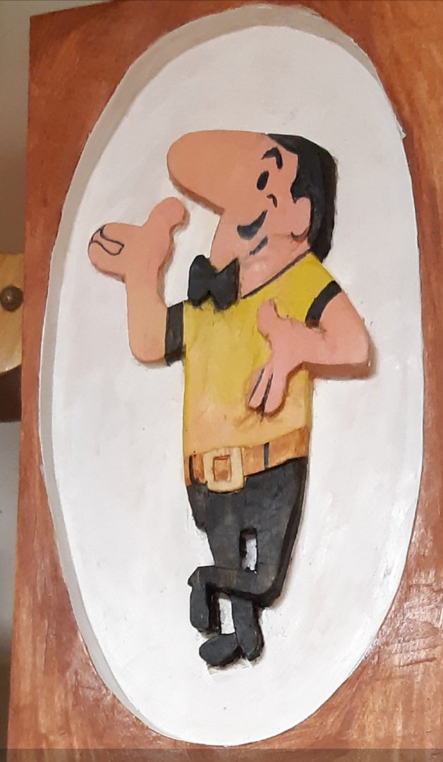

wieder einmal hat sich gezeigt das das Bemalen so einer Figur nicht meine Stärke ist.
Hinzu kommt noch, das sich nach dem Grundieren, kleine Holzfasern aufrichten die das Aufbringen der Farbe erschweren . Dann habe ich zu billige Pinsel( keine Qualität) die machen es auch nicht einfacher.
Da wird demnächst aufgerüstet. :D
Ich werde noch Wachs auftagen zum konservieren.

Hallo Ulli
Schön geworden dein HB Männchen.
Nach dem Grundieren kannst du vorsichtig, die aufstehenden Holzfaser entfernen.
Beachte dabei nicht zu tief zu schneiden.
Beim Kauf von Pinsel darauf achten, das es Rotmarder- Pinsel sind.
Sind teuer, machen sich aber bezahlt.

Das HB Männchen - richtig gut geworden

Hallo Schnitzfreunde, danke für eurer Lob und danke für die Hinweise beim Kauf von guten Pinsel. Vielleicht bring mir der Weihnachtsmann neue Pinsel?

dein HB Männchen eine prima Idee und ist sehr gut gemacht
Gefällt mir gut.

Dein HB Männchen ist doch gut geworden!
Grundiert habe ich mit 3xWasser mit 1xWeißleim gut geschüttelt vermischt. Danach haben sich kaum Fasern
aufgestellt.
Als Pinsel haben sich die preiswerten mit Kunstoffborsten
bei meinen kleinen Figuren bestens bewährt.

Hallo Volker, deinen Vorschlag, der verhindern soll,das so sehr viel Holzfasern sich aufrichten, werde ich mal ausprobieren. Dankeschön.

Ich habe mir jetzt Marderpinsel zugelegt. Mein z.Z. in Arbeit befindliches Projekt möchte ich mit den neuen Pinseln fertig stellen. Hoffentlich gelingt es mir. Auch habe ich mir Fotos von Eichenblättern mit Früchten ausgedruckt um die Farben gut an meine Arbeit anzugleichen.
