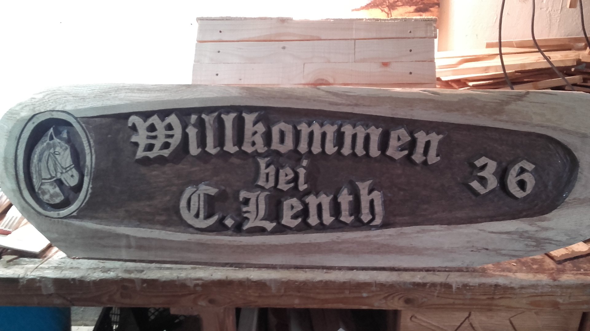

Hallo liebe Schnitzgemeinde,
ich habe endlich die Genehmigung von der Besitzerin erhalten, das Willkommensschild hier zu zeigen. Das Material ist wieder Eichenholz, Bearbeitung von Anfang bis Ende nur mit verschiedenen Schnitzmesser, jeder Buchstabe für sich, auch das kleine Pferdekopf-Relief. Farblich habe ich es mit brauner und farbloser Lasur behandelt.

Beitrag von b.huss » Fr 18. Feb 2022, 18:37
Hallo Dagmar,
schön das Dir das Schild gefällt.
Ich nehme an, die harte Arbeit bezieht sich auf das Eichenholz, doch dem ist nicht so. Ich schnitze fast lieber mit Eichenholz, als mit Linde. Eichenholz ist bei weitem nicht so zäh wie Lindenholz. Ich schnitze mit den gleichen Werkzeugen und gleichem Phasenwinkel, wie bei Linde. Schwierig wird es nur bei Asteinwüchsen, die sind extrem hart. Doch dafür nehme ich dann einen alten Stechbeitel, sodaß ich nur noch fein nachschneiden muß. Der Vorteil von Eiche ist doch der bedingungslose Einsatz im Freien, ohne viel Wert auf den Schutz zu legen. Und das gilt für Schilder und auch Figuren. Ich kann die Eiche nur empfehlen.
