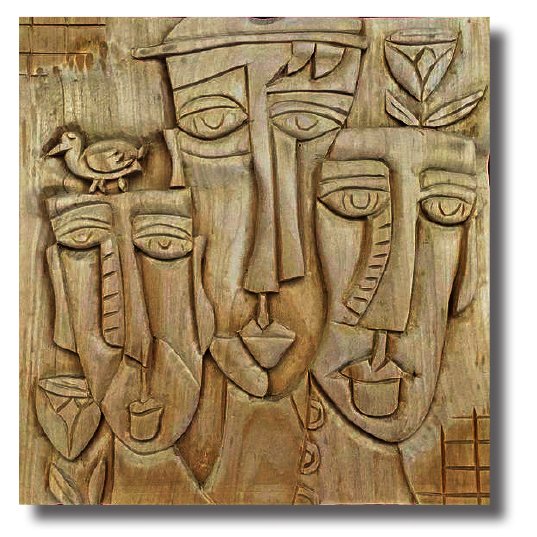

danke für Deine Beurteilung. Der Farbaufbau ist ganz simpel. Ich grundiere das Holz mit einer etwas verdünnten Dispersionsfarbe, also einer normalen Wandfarbe, die beispielsweise zum Streichen einer Raufaser verwendet wird. Damit nehme ich in Kauf, dass die Maserung des Holzes verschwindet. Ich koloriere aber nur Reliefs aus Lindenholz und aus Holz der Pappel, weil beide sowieso nur eine schwache Maserung besitzen. Für die eigentliche Kolorierung verwende ich dann die Farben eines stinknormalen (Kinder-) Malkastens, z. B von Pelikan oder Geha. Einen Tag später schleife ich (nicht immer) eventuell, wie auf dem surrealistischen Bild, einige Stellen etwas an, um ein interessanteres Gesamtbild zu erreichen - das ist aber letztlich, wie vieles, Geschmacksache. Zum Schluss trage ich einen matten, klaren Schellack auf.

danke für Deine freundliche Bewertung. Der Titel des Bildes heißt: Psychedelic Moments, Größe: 30 x 30 Zentimeter, Dicke: vier Zentimeter, Holzart: Linde. Das „irgendwas“ liegt wahrscheinlich, wie Du schon richtig erwähnst, an den Farben – aber ich glaube, das Motiv spielt auch eine wichtige Rolle.
Ich habe das Relief einmal im unbehandelten Zustand beigefügt.

Jetzt sieht man mal was Farbe ausmacht.
So in "Natur" hat es nicht die großartige Wirkung .
